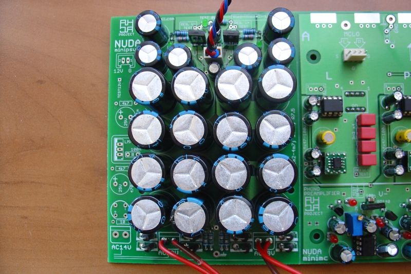

Często dostawałem zapytania o dostępność projektu Nuda - nie mam i mieć nie będę.
Powstał projekt zawierający od strony audio dokładnie takie same możliwości jak Nuda dual mono, jednak okrojony gabarytami, czyli mniejszy.
Żeby to się udało musiałem zastosować w znakomitej większości rezystory smd mmelf w rastrze 1206.
Na formatce (300x125) jest zasilacz, sekcja MM/MCHO i sekcja MCLO. Czyli komplet ogarniający wszystkie typy wkładkek z pominięciem piezo ma się rozumieć.
Zasilacz wstępny:
prostowanie, filtracja kaskadowa CRCRC (około 52800uF) , wstępna stabilizacja. Dodatkowo stabilizacja z osobnego uzwojenia dla sterowania np przekaźnikami.
Sekcja MM/MCHO:
układ zaczerpnięty z Nudy, zgodny w 99% z poprzednim.
Stabilizacja na pcb - 2 superregulatory.
Sekcja MCLO:
podobnie.

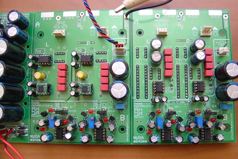

'Zorka 5' zrobiła kilka ujęć:
Będzie zamówienie.
Podobnie jak poprzednio - pcb plus komponenty (za wyjątkiem WO).
Kosztowność około 450zł.

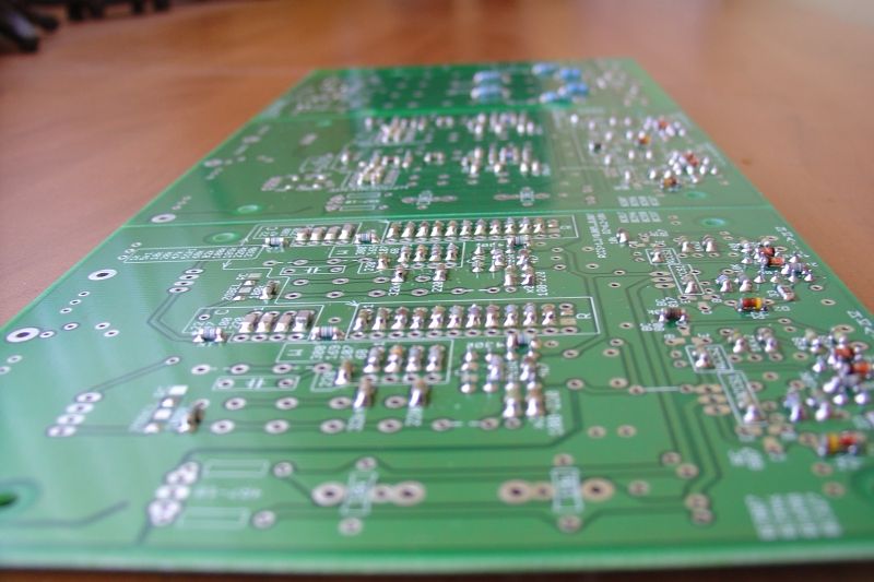

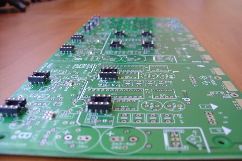

płytki będą już z polutowanymi elementami smd? Bo to niestety może być ograniczenia dla niektórych...
Nie - set do montażu. To co mogłem dałem przewlekane i tam gdzie był sens.
Te rezystory czy diody są w mmelfach więc znacznie przyjaźniejsze niż choćby takie 1206 choć raster ten sam.

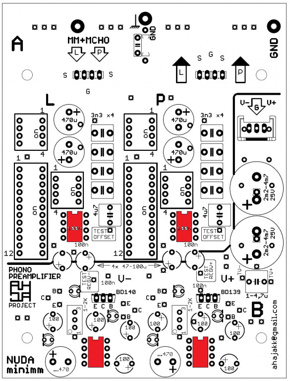

Dolna część na rysunkach to zasilanie. Górna to audio.
Masy audio, uziemienia i zasilania spotykają się w jednym punkcie - przy gnieździe zasilania.
Każda płytka ma rozmiar 95x125. Mieszczą się do kilku różnych modeli z modushop'a, zarówno tych tanich jak i droższych.
Trafo 50VA 2x18+1x12 ma średnicę 80-90mm i wysokość około 40mm.

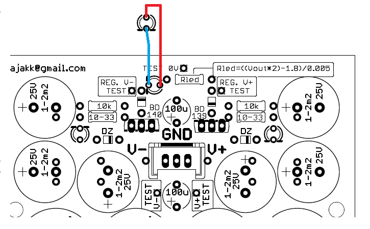

- które LEDy świecą cały czas? Chciałbym ich użyć jako sygnalizację włączenia.
- jakie WO polecasz (wkładka Denon DL103)?
- Czy ma znaczenie typ transormatora? Jeżel tak, to który lepszy: toroidalny, czy "zwykły"?
Ptyś
Wszystkie diody muszą się świecić.
Chodzi o sygnalizację z głównego zasilacza?
Dioda środkowa - jeśli jej nie wlutujesz w pcb to możesz wlutować tam przewody i wyprowadzić ją na np frontowy panel. Pamiętaj o polaryzacji odpowiedniej.
Preampy:
1. dolutować kabelki do zewnętrznych pinów gniazda zasilania na pcb pre. Wtedy trzeba pamiętać o rezystorze dla diody.
2. wlutować przewodziki w pady obok konda 1u (niebieski). Konieczny również rezystor dla diody.
Rezystor dla diody: przy napięciach wychodzących 2x20V (-1,8V dla led zielonej) czyli około 38V.
Rezystor w zależnosci jak mocno ma świecić: około 8k2...10k lub większy (słabiej będzie świecić).
