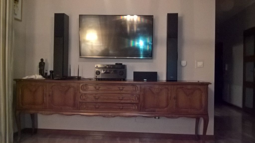

2) W załączeniu zamieściłem zdjecie mojego stanowiska - PROSZE SIĘ BARDZO nie śmiać, wiem ze kolumny powinny stac na ziemi, a nie na starej komodzie, ale z żonami się nie dyskutuje, jestem pantofel - miałem warunek, bo nie mieściły się obok szafy i za dużo miejsca by zajęły - życie, nie ma co drążyć tematu:) . Odległość od ściany z jednej strony to ok 66cm z drugiej daleko

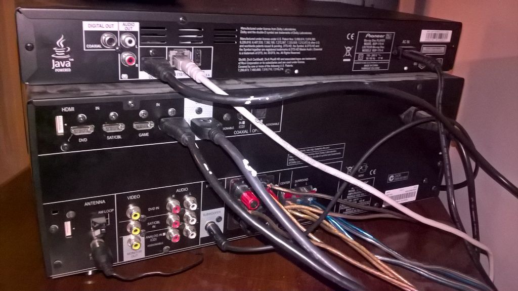

poniżej foto zestawu, podłączeń z tyłu i przewodu do podłaczenia suba

Ładnie postawiłes te paki na kredensie ale to nie jest dobre rozwiązanie mogłeś iść w monitory jak nie masz miejsca.Central tez nie bardzo ustawiony chyba że masz kanapę w tym miejscu co patrzy na niego
1) No wiem, że te głośniki to nie bardzo dobrze stoją, ale no cóż - zawsze chciałem miec wieksze kolumny niż satelitki - no nie ma co drążyć jest jak jest :)
2) tak zdjecie jest z narożnika wykonane na wprost - planuje przestawić centralny w środek

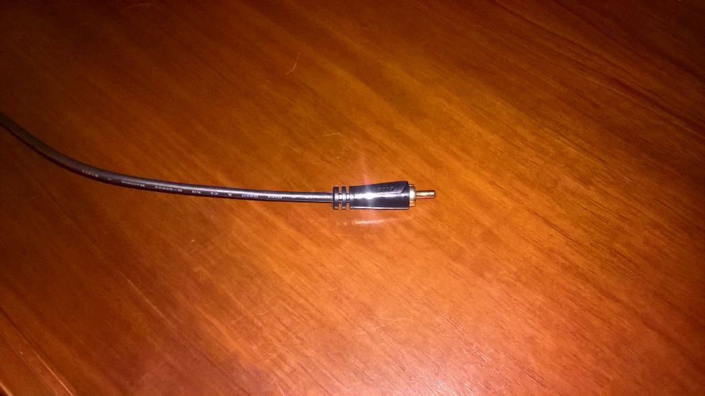

użyj tylko dobrze ekranowego kabla aby nie buczał polecam nie drogiego a dobrego bo sam używam meldiki
ten kabel z melodiki kosztuje tyle ile mój subwoofer, w załaczniku jest kabel z firmy HAMA musi wystarczyc narazie, ale dziękuję za radę :)

Teraz to co masz ustawione to niema sensu. Sama nazwa mówi KOLUMNY PODŁOGOWE. Niestety kolego komoda w inne miejsce lub kolumny podstawkowe.

Ale takie ustawienie kina nie ma sensu. Wymień to wszystko na stereo z monitorami.
Raz nie będzie to grać dobrze, dwa nie będzie nawet dobrych efektów kinowych.
To trochę takie ustawienie "żeby mieć" i tyle.

Koledzy dobrze piszą. Podłogówki nie mogą stać na komodzie, bo przy mocniejszym basie będą ją wprawiały w drgania. Na pewno będzie to słychać. No chyba że to ustawienie jest tylko tymczasowe to ok... ale jeśli miałoby to już tak pozostać to ja bym się ich pozbył i kupił monitory.
projektor: Epson LS10000; procesor/blu-ray: Cambridge CXU; końcówka mocy: Arcam FMJ P7; kolumny: Polk Reserve R700 + Paradigm CC-590 v4 + Studio 10 v5; sub: Paradigm Seismic 110; DAC stereo: Topping dx9
Na wstępie masz rację, poniżej to tylko luźne rozważanie:
Komoda z tego co pamiętam ma ok 2,7 m jest drewniana (orzech) i sama w sobie jest ciężka (i jeszcze wewnątrz zapełniona) drgać mogłoby jedynie kiepskie klejenie płyty górnej , jest ustawiona na wypoziomowanych płytkach. W tej chwil jestem poza domem, zwrócę uwagę na drgania, bo to ciekawe, tzn. drgania napewno będą i masz rację - poprostu jestem ciekaw, bo nie zwróciłem na to uwagi :)
Tylko się kolego nie obrażaj :) dostajesz sugestie jak warto coś zmienić, przestawić aby czerpać radość z zabawek audio :)
Zobacz wysokość komody plus kolumny na niej a jak film będziesz oglądać to fronty będą "ciche" bez polotu i efektu bo cały efekt zamiast w ucho to w powietrze idzie to taz, dwa w stereo fronty całym pasmem grają a jak wiadomo bass po podłodze się rozchodzi a u Ciebie lipa temu szukasz suba bo chcesz bass polepszyć a wystarczy kolumny na ziemię, odsunąć od ściany jakieś min 20cm i już inny dźwięk będzie :) komoda może stać w innym miejscu. Hehe ciekawe gdzie suba postawisz... też na komodzie :) ???? To że ona z twardego drewna jest to nie znaczy że akustyki frontów nie psuje.

Obrażony - nie, bo niby dlaczego, przecież sam pisze, ze wiem, ze jest to źle ustawione:)
a) komoda nie może stać w innym miejscu i nie sprzedam jej, głośniki nie mogą stać na podłodze bo brakuje na nie miejsca i całość źle wygląda optycznie (to akurat był warunek żony)
b) subwoofer jedna z opcji zakłada umieszczenie go na komodzie :) pytanie: czy subwoofer musi stać na podłodze tzn. taki jak mój z głośnikiem z przodu? (przypominam nie znam się na audio dlatego tu pisze)
W sumie teraz tak myślę, ze mogę to ja was obrażać trochę tymi moimi wywodami, skoro są tu ludzie pracujący w tym zawodzie i z poważnym sprzętem, bo to trochę jakbym uprawiał herezję dźwiękową :),najpierw muszę poczytać w necie o podstawach: podłączenia i ustawianiu, a potem coś pokombinuje, a narazie jak to mówią milczenie jest złotem. No nic odezwę się później w sprawie ustawień amplitunera w tym zakresie poproszę o pomoc, jak przyjdzie sub, z góry dzięki
a. uwierz że teraz to źle wygląda optycznie, nawet bardzo. nie chce Cie uroazić w żaden sposób, na prawdę chce Ci pomóc. Ale nawet śmiesznie :/ Ja wiem że tak samo mają to wystawione w RTV AGD bo widzialem no ale :/
b. Tak musi!
Daj je na podłogę przed tą komode i już zobaczysz jak po prawi się dzwięk.
Dobra no nie ma sensu...ja z tym subem żartowałem a widzę że kolega naprawdę chce na komodę...kolego nie tędy droga :)
Jeśli każdy mówi abyś kolumny usuną z komody to już chyba coś znaczy a jeśli chodzi o suba to on nie musi być na wprost Ciebie, możesz go w róg pokoju dać to jeszcze podbije bass lub na bocznej ścianie lub tylnej nawet. Sam musisz miejsce dla niego znaleźć ale nie stawiaj go chłopie na komodę...toć to nie ma prawa basem dawać :)

Dobra nielubię was :) zobaczcie do załącznika, co przeszedłem to moje :)
na wiszące przewody nie patrzcie, to się ogarnie :)
PS
obróciłem głośniki L i R tak ze dolny bas jest teraz do wewnątrz bo z lewej mam ściane:)
Rzeczywiście lepiej grają
Ile od ściany tylniej ustawić kolumny L i R?
Kolumny są odsunięte o 24 cm od ściany, bo wykorzystałem kształt komody a dokładniej łuków w komodzie, zdjecie poniżej co umożliwiło mi nie wiele ale skręcenie kolumn w kierunku naroznika, z lewej mam scianę więc to był max żeby było symetrycznie poniżej foto , nie wiem czy oddaj rzeczywisty stan :) co do zasłony to już ją lekko odsunąłem a na seans będzie odciągana :)
subwoofer planuje zgodnie z zaleceniami dac na podłodze z prawej strony (patrząc z przodu tj. pod amplitunerem ze względu na długość przewodu, na zdjeciu powyżej widać już przygotowany przewód pod cacuszko CAT heh :)
Kolego cebelinho bój Ty się Boga z taki ustawieniem kolumn, Jezus Maria :) i wszyscy świeci. Kto kisi tak kolumny, i Wy wszyscy się dziwicie , że po zakupie sprzętu to nie gra. A jak ma grac jak kolumny są "PRZYGNIECIONE" meblami . Lewa to już masakra totalna, jak Ty chcesz, żeby wydobywał się z niej bas skoro z jednej zaraz jest ściana a z drugiej komoda. Te 24 cm między kolumną a ścianą za nią no ewentualnie by uszły ale dla takich kolumn najważniejsze jest miejsce po bokach a w szczególności od strony głośnik abasowego. No qrwa szok. A jak wyżej przeczytałem, ze chcesz suba postawić na komodę to myślałem, że na zawał zejde :) i zaraz skojarzyła mi się wyprzedaż garażowa :) i zrób jak radzi Kolega kapusta7 . To co zrobiłeś z nimi to jakby kupić auto , wsiadać do niego i wjeżdżać na lawetę i tak jeździć (w sensie, że auto stało by na lawecie i to ona by jeździła)
