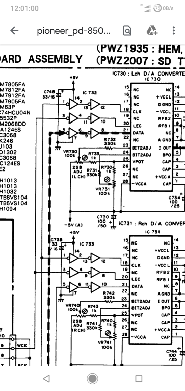

Mam takie układy na płycie. Domyślam się, że robią za izolację. Układy zasilane są z tego samego regulatora co i same kości PCM63. I2SoverUSB ma na swojej płytce izolator. Czy jest sens stosować drugi tuż przy kościach? Czy może wprowadza on więcej złego niż dobrego?

I2S w trybie jednoczesnym jest podany na oznaczone zdjęcie. PCM63 chyba nie potrzebuje żadnego "bufora" danych do poprawnej pracy. Jakie zadanie mają te układy?

I2S w trybie jednoczesnym jest podany na oznaczone złącze. PCM63 chyba nie potrzebuje żadnego "bufora" danych do poprawnej pracy. Jakie zadanie mają te układy?

Według dataszita, układ MC74HCU04N może pracować jako inwerter, albo wzmacniacz sygnałów. W tym przypadku sygnał jest odwracany o 180 stopni na pierwszym wejściu, ale ten sam sygnał przechodzi przez drugą bramkę i obraca się o kolejne 180. Mamy więc na powrót to co na wejściu jeśli chodzi o stany logiczne. Może zatem działać jedynie jako wzmacniacz impulsów magistralii I2S. Zastosowany w CD playerze filtr SM5813 spełnia z zapasem spełnia wymagania kostek PCM63. Po co zatem stosuje się te układy? Z jednej strony eliminują błędy będące skutkiem spadków napięć na dość długich ścieżkach sygnału I2S, tak na oko 30 cm, ale z drugiej strony powodują pewne opóźnienia z racji samej niedoskonałości układów MC74HCU04N. Czy posiadając w miarę dobre źródło I2S lepiej będzie je usunąć by nie wprowadzały dodatkowego jitera, czy lepiej zostawić w myśl konstruktora playera CD?

Przeglądam manuala Pioneera PD- 73 i widzę tam również zastosowane dokładnie te same układy MC74HCU04N na wejściu danych, a ponoć to jeden z najlepszych odtwarzaczy na tych kościach.
