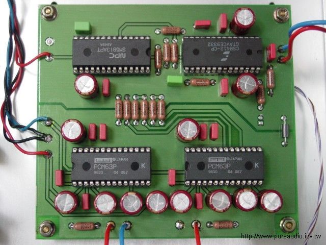

czy znacie ten schemat , czy on jest poprawny, chce zbudować non os na 2 x pcm63 i z lampą na wyjściu , ale czy on zagra lepiej niż pcm1794 - mam ju 3 moduły z 1794 i gra to bardzo dobrze - pytanie czy pcm63 zagra lepiej ???

tu wersja z filtrem cyfrowym , ale taka "ładna" że od razu bym ją robił , bo wszystkie kości mam ( pcm63 w drodze ), ale skąd wziąć płyteczki ..... ?????
PCM63 to świetne kości, mój kolega ma na nich odtwarzacz CD i gra to miodnie. Na pewno warte świeczki. Po co iść w stare filtry i odbiorniki, skoro są nowsze, uniwersalniejsze rozwiązania...?
odbiornik spdif właściwie mam bardzo dobry na wm8804 ,cs8414 też mam , mam tez dwie kości sm5813 , a pcm63 są w drodze, więc właściwie jest wszystko czego potrzeba opórcz pcb. zapytałem Pure Audio czy sprzedadzą płytkę , ale może trzeba w końcu usiąść i zaprojektować , bo jeśli pcm63 gra na poziomie ad1865 ale z lepszą przestrzenią , to ja go chcę :-)
Filtr sm5813 niestety dupy nie urywa ,mam Akai cd79 na pcm63 i tym filtrze i jest tak sobie ale 5847 jest ponoć bardzo dobry , to najlepiej gdyby się wypowiedzieli koledzy co go testowali

Fajne, ale ja bym zamiast tego SM5813 wstawił np. DF1704 na stoliku od Jarka C.

Co do odbiorników, pełna zgoda. Co do starych filtrów, niekoniecznie. SM5842 jest świetny.
PCM63 gra po prostu inaczej niż AD1865. Osobiście wolę PCM63, ale z filtrem lepszym niż SM5813. Widziałbym tam co najmniej DF1704.
Zgadzam się że SM5813 dupy nie urywa. Wstawienie zamiast niego DF1704 lub SM5843 albo lepiej SM5842 daje istotny progres. SM5847 nie testowałem niestety.
zrobiłem z filtrem SM5842,do nosa powrotu nie ma.
Otóż to. Mając dobry filtr nie ma sensu robić NOSa. A SM5842 jest świetny.
Chyba trzeba samemu zaprojektować, ja niedawno zrobiłem PCB pod PCM1794, uruchomiona już i działa ok ale jest jeszcze kilka szczegółów do poprawy. Na prototyp trawiłem sam ale przy większej ilości lepiej zamówić.

Czekam na pcm63 , a resztę mam , tylko płytki brak, Pureaudio nie ma już pcb ani nie chcą pomóc w żaden inny sposób a mieli fajne 2 projekty - jeden na analogu lampowym a drugi na ad797 i opa621 - też super

Płytka Dir9001/SM5842/PCM63:
Na temat pcm63 to najlepiej podpytać Waldka on ma go teraz chyba na tapecie z różnymi filtrami ale to w innym temacie
Edytowane przez gabler
Są wzory płytek, możn sobie prasowankę zrobić.
Moim zdaniem lepszych niż te zaprojektowane przez Waldiego nie znajdziesz :)
Bez problemu możesz je wykorzystać do swojego pomysłu
