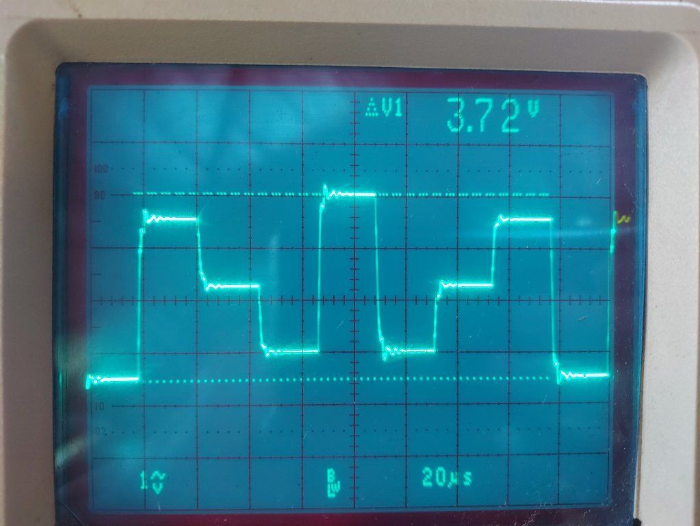

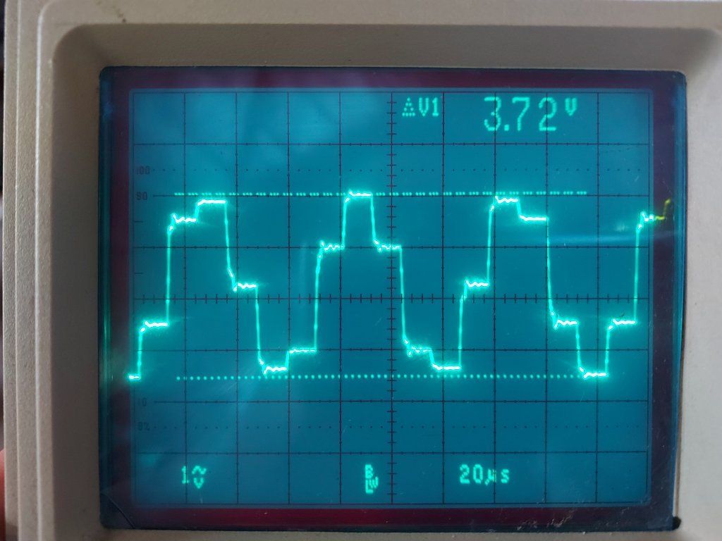

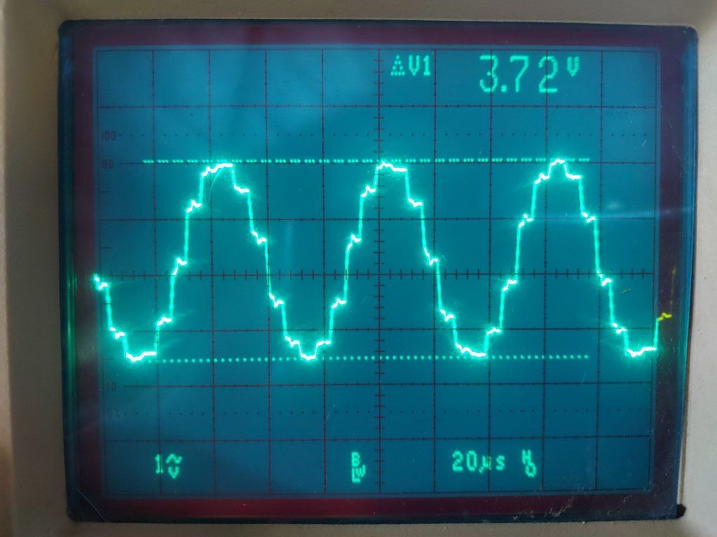

Jeśli ktoś nadal pyta po co upsamlowanie do maksymalnych częstotliwości.
1. zdjęcie: 16ksine @ 44k
2. zdjęcie: 16ksine @ 88k
3. zdjęcie: 16ksine @ 176k
Źródło: Diyaudio
Myślę że widzisz tam zupełnie co innego niż autor miał na myśli. Upsampling w domenie cyfrowej głównie został wprowadzony afaik z racji problemów w mixowaniu sampli. Jeśli masz sygnał cyfrowy to jego nadprobkowanie bez nałożenia żadnego alg na niego nic nie wniesie.
A jak wniesie to 1/3 matematyków zacznie pić, 1/3 oszaleje a w przypadku pozostałych wyjdzie że nie są matematykami hyhy.
