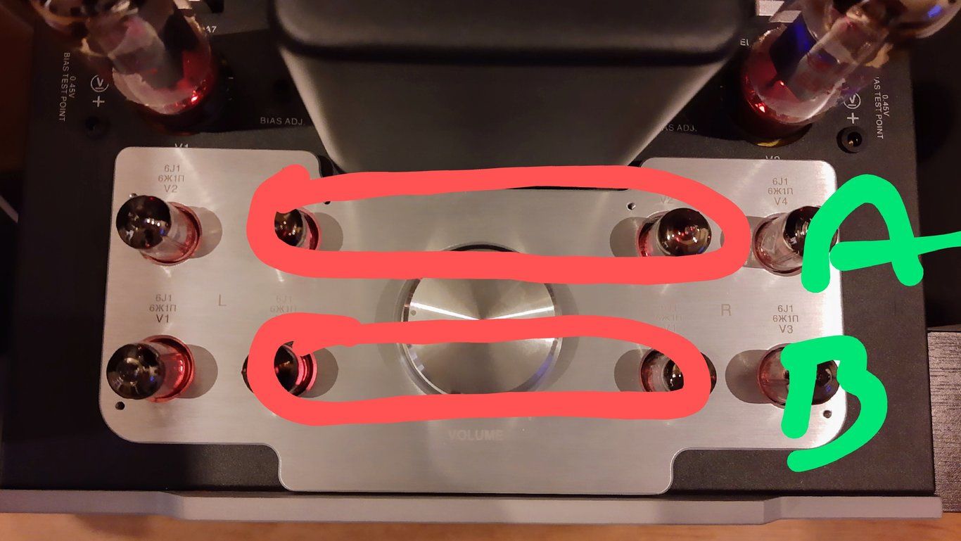

Jeszcze raz parowanie, ponieważ się pogubiłem. Mam dwie pary lamp oznaczonych jako A i B. Więc jeszcze raz załączam rysunek poglądowy i proszę o pomoc.

Które lampy za co "robią" w tytułowym Yaqinie opisałem na foto.
I teraz zmieniając tylko lampy wejściowe zmieniamy "brzmienie" wzmacniacza w obu kanałach. Kanały grają tak samo.
Możemy zmienić odwracacze fazy zostawiając w spokoju wejściowe, kanały nadal będą równo grać.
Możemy zmienić drivery, tu już zalecana kwadra, nie ruszając wejściowych i odwracających fazę lamp i wzmacniacz nadal będzie równo grać.
Oczywiście nikt Ci nie broni wymieniać wszystkich lamp na takie same i pomierzone. Ale z punktu elektrycznego ważne jest tylko by wymieniać te lampy symetrycznie. Czyli jak wymieniamy wejściową w jednym kanale to i w drugim i powinny być parowane.
Jeśli wymieniamy drivery to powinna to być kwadra analogicznie jak z lampami mocy.

Czyli konstruktywnie i łopatologicznie rzecz biorąc, równowaga dla obu kanałöw zostaje zachowane w poniższej, lustrzanej sytuacji?
Z driverami dopiero teraz zajarzyłem. Niestety kupiłem cztery pary a nie kwadrę, ale jak piszecie, da się z tym żyć?, byle by je symetrycznie włożyć.

Jeśli masz 2 kwadry to wstaw jedną jako lampy sterujące (drivery) i są to w tym wzmacniaczu te zaznaczone i opisane przeze mnie na biało. A drugą kwadrę jako lampy stopi wejściowych i odwracaczy fazy zaznaczone czerwonymi liniami.
Masz to opisane na mojej fotce.
