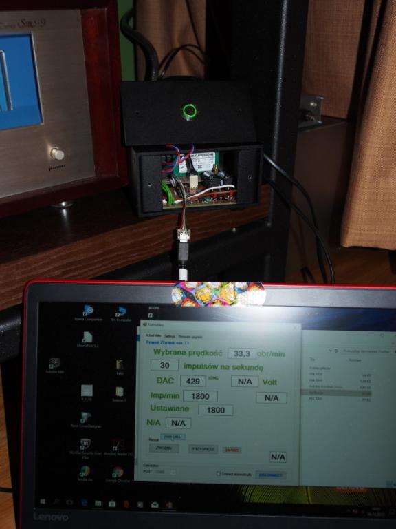

Pochwalę się bo ostatnio poprawiłem moją prowizorkę związaną z tarczą stroboskopową do tego gramofonu.
Dałem czujką głębiej by to było dyskretne rozwiązanie i zdawało mi się, że paski tarczy są dłuższe niż były w rzeczywistości.
Gniazdo w plincie wykonał mi pan Andrzej a ja nie zabrałem na wzór tarczy, skutkiem błędu było nerwowe domalowywanie brakujących pasków.
Sterownik wtedy i tak zadziałał ale prowizorka została długo bo do dziś, czyli co najmniej rok jak nie dłużej..
Teraz moja jest trwała bo częściowo malowana na talerzu i obroty pięknie trzymają stały poziom. Startuje od zera bez popychania i w kilkanaście do kilkudziesięciu sekund obroty są na stałym zadanym poziomie.
