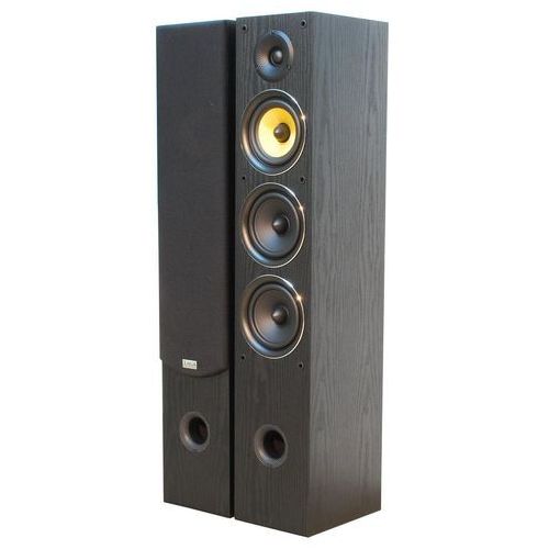

Witam moi drodzy bardzo proszę o pomoc , moja 1,5 roczna córeczka potraktowała kolumne taga 505 jako sorter i wrzuciła do środka przez dzióre na dole głośnika kluczyki do samochodu (oraz klocki potraktowała kolumne jako sorter,...)
Jak mam ją rozkręcić? ona chyba jest klejona:( , próbowałam sięgnać odkręcajac wejście na kable ale nie sięgam na sam dół...
czy można odkręcic głosnik dolny? macie jakies pomysly?
pomocy:(

Tak. Najlepiej i najszybciej ,bez uszkodzeń odkręć 4 sruby głośnika na samej dole. Jeśli nie bedzie przegród od bass refleksu to bez problemu wyciągniesz klucze i inne zabawki ;)

Miejmy tylko nadzieję, że klucze wykonane są z metali magnetycznych. Jeśli nie, to trzeba będzie wyjmować dolny głośnik, lub też... może wystarczy obrócić skrzynkę DZIURĄ do dołu, trochę poruszać, byle delikatnie - i klucze powinny wypaść dzięki sile grawitacji :)

Ruszanie kolumną, gdy w środku są klucze, może doprowadzić do przerwania membrany...zwłaszcza jeśli te klucze trochę ważą.
Przy dzieciach? Nie, to żaden atut - głośnik też mogą uszkodzić...Zamknięty pokój odsłuchowy...

Anka, spróbuj jeszcze, czy ta plastikowa rurka wokół otworu w skrzynce nie jest jakoś zamocowana na sztywno, wklejona lub przykręcona. Jeśli uda Ci się ją wyjąć, sama dziura zrobi się większa i być może wtedy włożysz rękę do środka, aby wyjąć te klucze. Lub przesuną się przy obróceniu kolumną, zawsze to będzie troszkę łatwiej. DELIKATNIE, jak mówiłem, rzeczywiście można uszkodzić głośniki, jeżeli będziesz szarpać i mocno wstrząsać!

ok ale glosnik na dole nie ma srób....od frontu:/
ma
tylko pod ozdobnym pierścieniem - który ma udawać chrom

ok a jak się dostać do srub? czy ten pierscien jest przyklejony? czy sam glosnik procz srub jest przyklejony? czego moge sie spodziewac? i jak zdjec perscien zeby go nie uszkodzic i estetycznie zlozyc ...?

potrzasanie nic nie da w dziurze na dole jest duleja do polowy głebokosci glosnika , obramowanie dzióry nie obraca się wyglada na wklejone, chromowane obwódki głosnikow sa wąskie milimetrowej szerokości wątpie aby byla pod nimi śruba...:/

nie mam pojęcia
może być na zatrzask , może być przyklejony
głośnik na pewno bedzie wkręcany od przodu - nie ma innej możlwości - producent musiałby wysyłać przednie panele z zamontowanymi głosikami do stolaki i klejenia
nie ma żadnych testów na sieci ? przy testach przewaznie urządzenia sie rozbiera
głośniki moga mieć kosze . żeyby magnesy nie siały zakłóceń - mogą , ale nie musza :/

jeśli są w plastikowych rozberalnych obudowach - to nie ma przeszkód
jeśli są w klejonych pażdzierzach / mdf-ach to sie niestety mylisz
więc "jaja" ci nie wyszły - nie mówiąć że to wątek o taga a nie o MA
do autorki - na wielu zdjeciach kolumny są w zestawie do kina domowego - jest duża szansa że głośniki są w koszach - wtedy nie uszkodzisz ich wytrząsając klusze
jeśli nie to magnes głośnika może je "złapac"
musisz mieć dziś ? zadzwoń jutro do serwisu
żaden sąsiad nie ma dzieciaka 10-12 lat z chudą długą rączką ?

1. Nie wiesz, jak zbudowane są (przynajmniej niektóre) modele MA.
2. Nie wiesz też, że bassreflex to nie dziurka, lecz rurka.
Więc z dziecięcą rączką - pudło.

inny sposób - wywracamy kolumne "na plecy" - potrząsamy aż klucze znajdą sie "na wprost" otworu - druicik z haczykiem na końcu i "łowimy"

wytrzasanie przez otwor gdzie sa podlaczone kable odpada poniewarz w glosniku jest wygluszenie i przedmioty znajduja sie za materialem wygluszajacym , od przodu tedy gdzie sie dostaly tez nie ma szans poniewaz w otworze jest tuleja dluga do polowy glosnika .. zadnych materiałow jak rozbrac w sieci nie znalazlam ... zagadka:/

Anka2, może weź gumową rękawiczkę i włóż rękę w tuleję (tyle ile się da) i spróbuj pokręcić trochę ręką. Jest szansa,że tuleje tylko są włożone i przy odrobinie siły dadzą się delikatnie wyciągnąć.

Wydaje mi się, że z tyłu to najlepsze bezinwazyjne rozwiązanie. Spróbuj z jakiegoś drutu lub wieszaka drucianego zrobić haczyk i świecąc latarką może uda się zahaczyć za kółko od kluczy. Klocki to bym sobie już darował. No i trzeba założyć maskownice.
