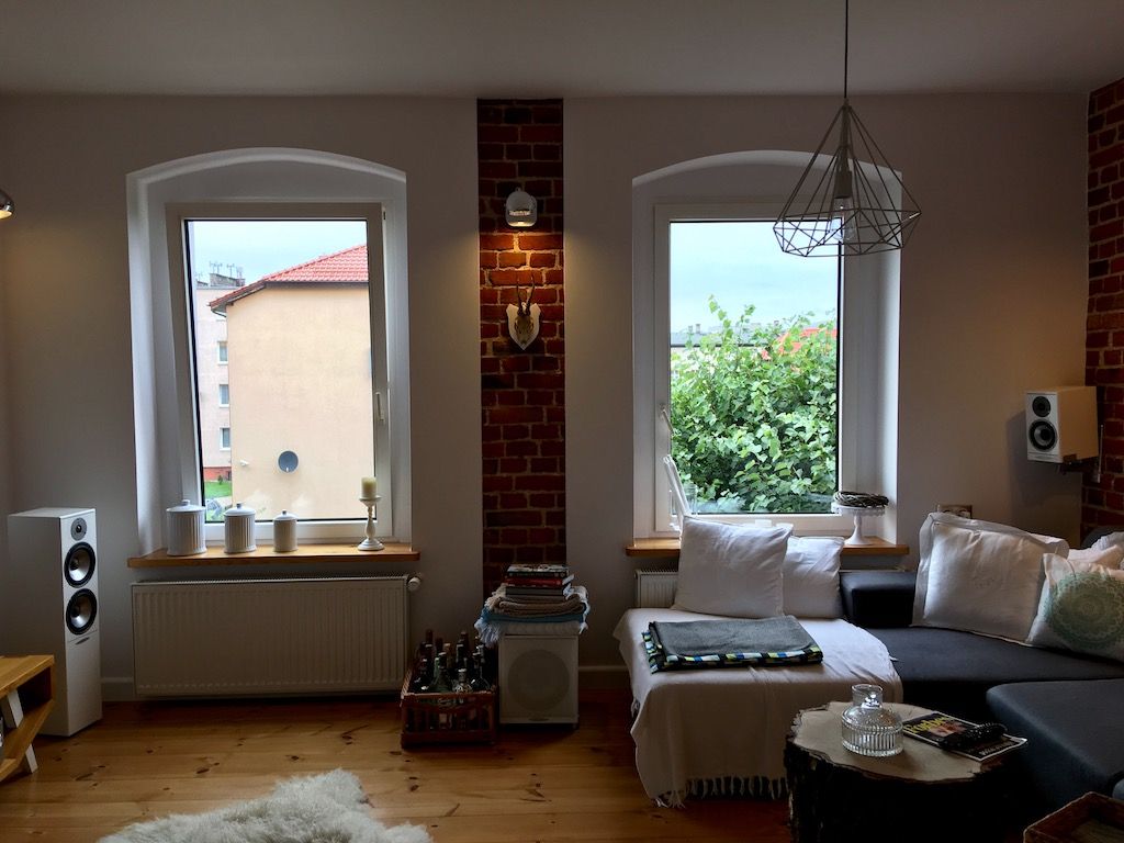

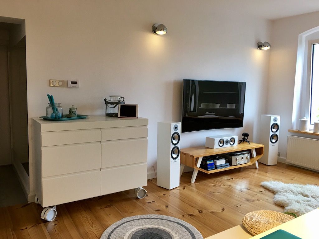

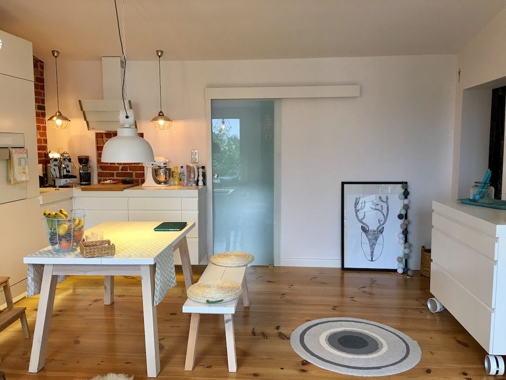

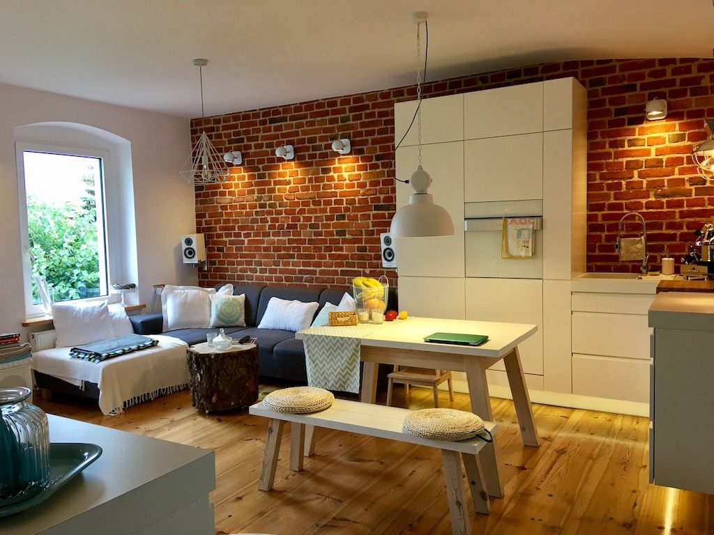

Zacznę może od pomieszczenia odsłuchowego. Jest to salon wraz z aneksem kuchennym (w kwadracie 5x5 i 2.80 wys), w którym znajduje się rogówka a po przeciwnej stronie szafka RTV. I tu pojawia się problem od strony akustycznej:
- kolumny muszą stać blisko tylnej ściany a prawa kolumna musi stać w rogu
Na szybko wrzuciłem zdęcia poglądowe pokoju:

nie czytaj tyle, odsłuchuj ;p, najlepiej u siebie - 10minutowe wow w salonie może stać się męką na dłużej w domu. Tak, Roksany są uzumyzkalnione...ale czy muzyka nie jest już wystarczająco muzykalna?;p;p (posłuchaj na Roksanie czegoś szybszego;p;p).....wyrób sobie swoje zdanie
o Jezusie

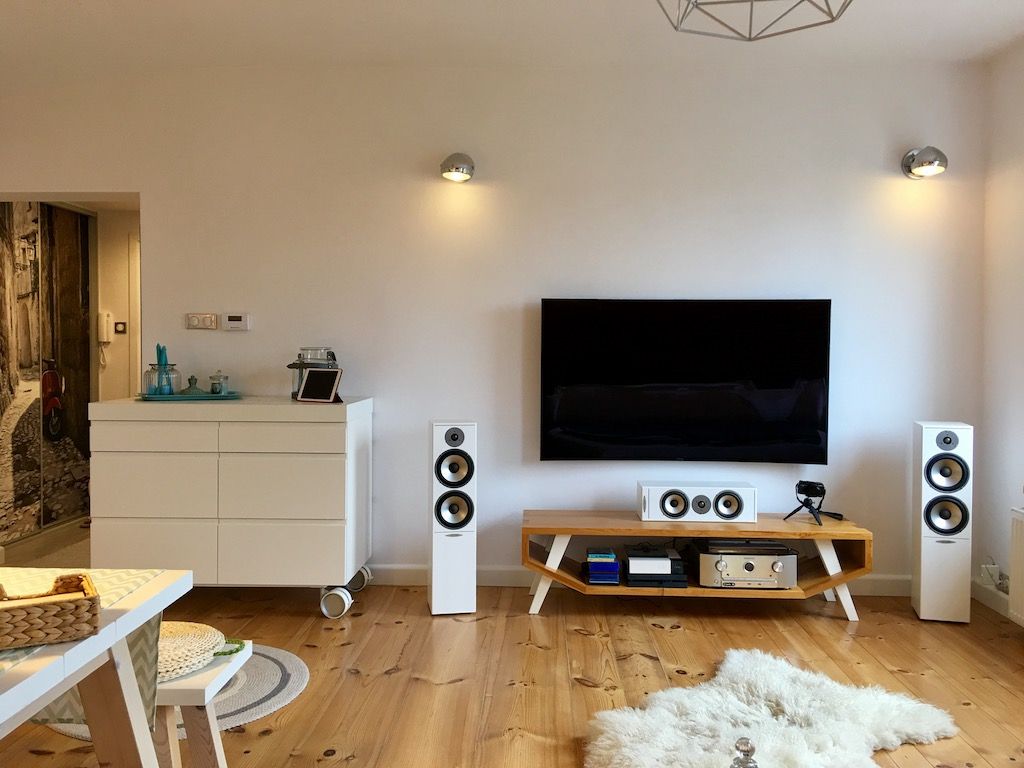

puste ściany , goła podłoga , pogłos masz chyba z 300 ms :o
wymiana klocków nic ci nie da - chyba że słuchasz "oczami"
kolumny trzy kroki w przód i "dywany" na ściane i podłoge

tam gdzie jest kanapa jest przyzwoicie
miedzy kolumny a kanape - daj tego "miśka" co go widać z boku
na okna zasłony
w katy za kolumnami - walce
a na TV można zrobić "zasłonke" uruchomiana na czas "odsłuchów"
za kolumny dać coś miękiego ozdobnego
ja mam u siebe w pokoju mniej niż 10 % gołych ścian

Ja niestety nie mam możliwości zrobienia z pokoju dziennego - pokoju do odsłuchów.
Wygląda to w ten sposób: wstaje rano i zależnie od nastroju włączam radio, jeden z serwisów muzycznych albo album wykonawcy z którym chcę w danym momencie obcować. W chwili obecnej jakości nie ma ŻADNEJ.
Docelowo ma być też uniwersalnie w kwestii źródła ale i zarazem Bardzo Przyjemnie. Czas zweryfikuje jak to wyjdzie. Tak jak napisałem wcześniej - trzeba słuchać i poszukać sobie swojego gustu. Mam nadzieję że dzięki uprzejmości jednego z forumowiczów nastąpi to już niebawem i będę mógł poeksperymentować.

Idol na jakie częstotliwości będą te dwa obrazy na ścianie za kolumnami działać... Co będą rozpraszac co tam odbijac, a co absorbowac o w jakim stopniu?
Wieza STEREO Technics :)
na średnie tony i zmniejszą pogłos

Ja to chyba z racj zawodu tak sie czepiam...
a) 3.80m jest do pozycji odsluchowej a nie kanapy...czytaj ze zrozumieniem.
b) Nigdzie nie napisalem, ze pomieszczenie jest niewazne/nie ma wplywu na dzwiek...czytaj ze zrozumieniem.
c) Nigdzie nie napisalem, zeby wydac cokolwiek poki co a Ty sugerujesz wydawanie 7tys na sieciowke i „dwie dychy” na cos czego nawet nie opisales.
d) Za grosze mozna kupic panele akustyczne/dyfuzory/pochlaniacze itd dobrze wygladajace i dzialajace na konkretne czestotliwosci. Na pewno to lepsze niz wieszanie jakies kozy po tuningu na sciane, ktora najlepiej bedzie zbierac kurz (nie mowie, ze nie ma wlasciwosci pochlaniajacych, bo jakies ma na pewno. Co do rozpraszania nie jestem pewien).
e) Reszta porad z dywanem, zaslonami itd jest dobra, ale nie przesadzaj, bo zbyt wytlumione pomieszczenie to tez nie jest to czego chcesz.
f) Z czego masz sciany? Beton, regips, cegla...?

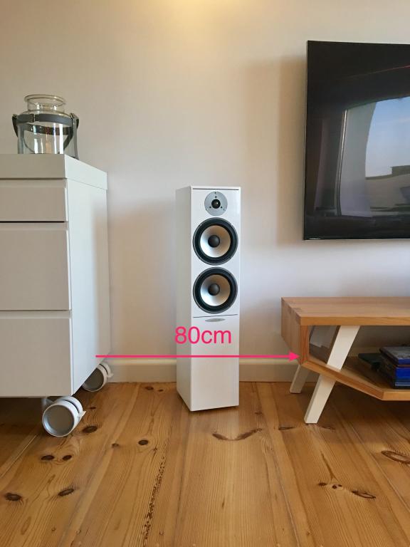

- co do zmian umeblowania pod kątem akustyki, to nie chciał bym za wiele zmieniać. Kolumny niestety będą musiały stać dosyć blisko ściany 20 - 40 cm w zależności na jakie konstrukcje się zdecyduję

Poniżej wstawiłem aktualne zdjęcia pokoju w którym będziemy korzystać z zestawu. Napiszcie proszę co o tym wszystkim myślicie i jakie jest Wasze zdanie co do moich planów.

Diamondy 25 to dobry bas na pewno lepszy niż Phoebe czy X18. (Do tego pomieszczenia to lepsze byłyby X34). Diamondy 25 mogą stać dosyć blisko ściany 30-40cm. Nie są to raczej trudne kolumny grają przyjemnie mają pewne odchyłki od neutralności (testy z pomiarami są dostępne w sieci). Kolumny dobrze reagują na zwężenie lub zatkanie portu BR. 28 mogą być za duże do 25m2.
