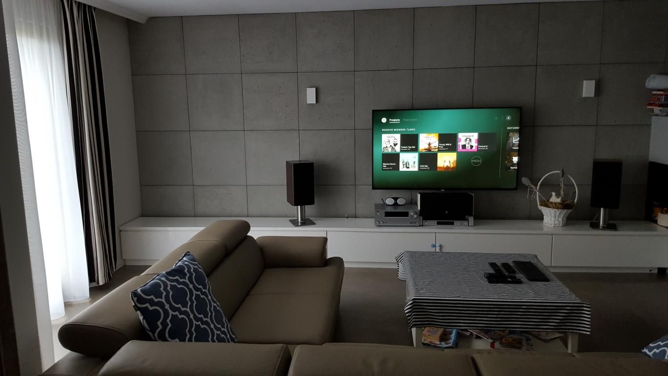

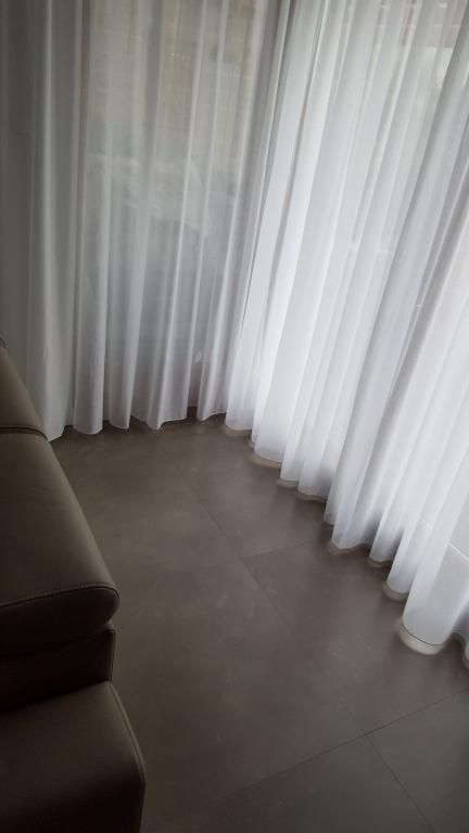

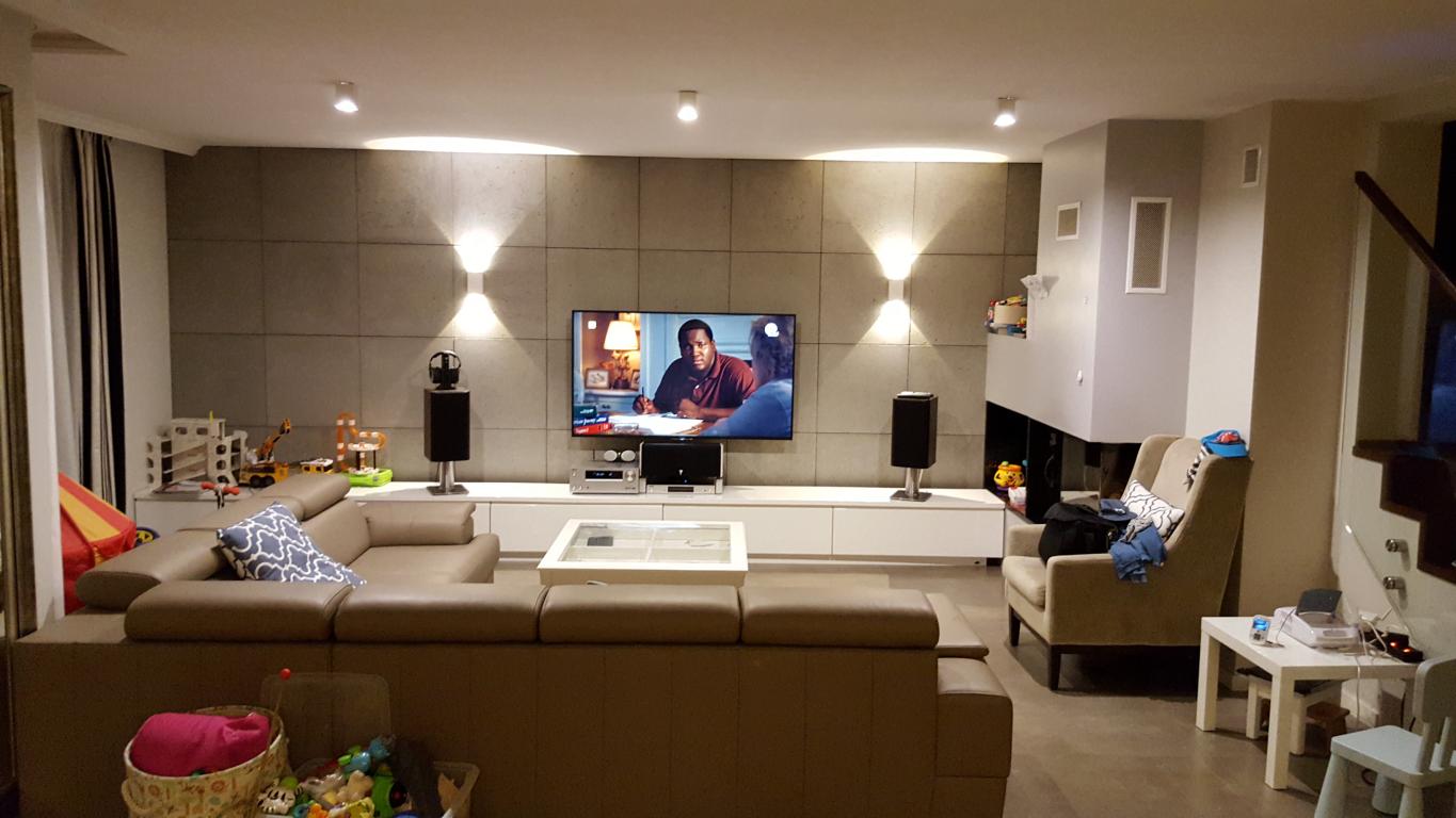

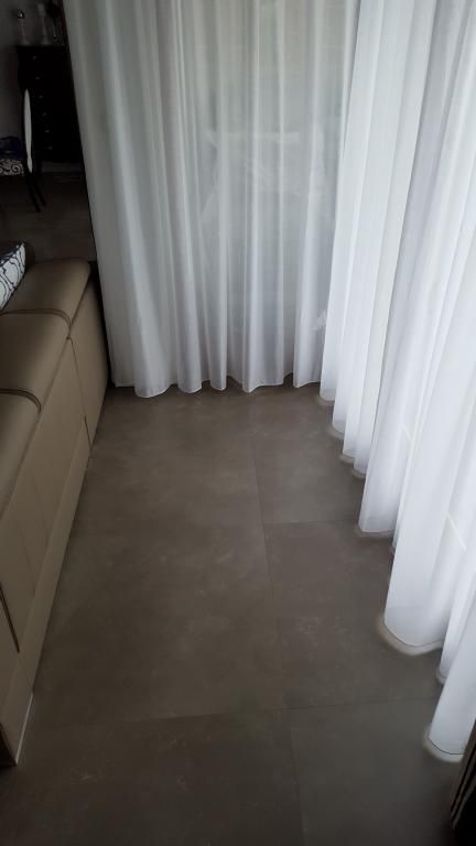

Nurtuje mnie pytanie: czy można postawić subwoofer pomiędzy oknami tarasowymi a kanapą? Zastanawia mnie kwestia odbić od szyb/ich brak, rezonans szyb, jakość niskich tonów itp. Szukałem podobnych tematów (z oknami tarasowymi), ale nie znalazłem. Znam teorię dot. szukania takiego miejsca na zasadzie: ustaw subwoofer tam gdzie siedzisz i szukaj na kolanach miejsca w pomieszczeniu z najlepszym dźwiękiem. Planuję zakup Velodyne EQ-MAX 12 lub 15. Mają one swoją kalibrację, więc teoretycznie gdzie nie postawię, to się "dostosuje".
Czemu tam? Bo nie będzie rzucać się żonie w oczy a młodszy syn go nie dopadnie Wymiary "wnęki": szerokość (okno tarasowe<->kanapa) 1,4 m, długość na odcinku kanapy 2,1 m, wysokość kanapy 0,78 m (0,94 m po rozłożeniu zagłówków), okno tarasowe 2,5m. W załączeniu zdjęcia i rzut salonu. Jeżeli potrzeba większej ilości informacji, to uzupełnię.

Ok. Przyłapałeś mnie ;) Rys. jest sprzed roku, jak zakładałem wątek dot. kina domowego. Zamiast kanapy i fotela teraz jest kanapa narożna i fotel. Poniżej update załaczników.

Jak widać na załączonym zdjęciu, w lini sprzętu nie mam gdzie go postawić. Biała szafka na całej długości ściany zostaje. Przez nią nie mam podłogówek tylko monitory (z których jestem b. zadowolony). Ew. drugie miejsce, to po prawej stronie przy schodach - w miejscu stoliczka i krzesełka dzieciaków.
Jest jeszcze, moim zdaniem, trzecie miejsce - z tyłu, na przeciwległej ścianie...(pomiędzy komodami)

1) ustawiasz 10" subwoofer z głośnikiem skierowanym do przodu w pobliżu prawego monitora
2) tłumaczysz żonie, ze to prezent urodzinowy od twojej mamy i nie ma prawa go ruszać
3) kupujesz jej kwiaty i nerwosol przez pierwsze kilka tygodni, zanim się z tym oswoi
Moim zdaniem, w Twoich warunkach subwoofer 15" to przesada.
Akustycznie ten salon - bez urazy - szału nie robi.
Dźwięk z głośnika skierowanego w dół jest bardziej zamulony, poza tym
odbicia fal od tego białego czegoś na którym stoją monitory pogorszą efekt,
ale lepszego kompromisu nie ma. Tzn. jest, ale w kwestii budowy poza moją wiedzą
techniczną... i wytrzymałością nerwową Twojej żony... ;)
