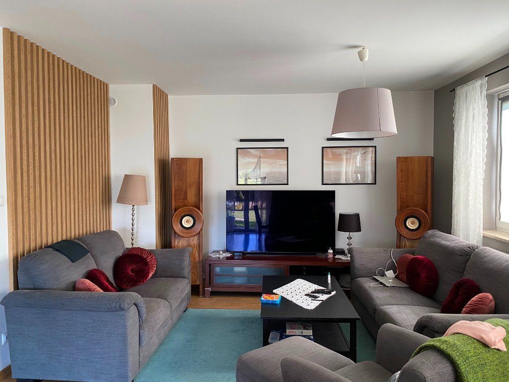

Dłuuuuuuuuugo trwało, ale to prawdziwe DIY ( no dobra, projekt podstawowy z Sonido i formatki wycięte u stolarza). Cała reszta własnymi rękami w domowym zaciszu. Prac stolarskich w domu nie polecam, szczególnie szlifowania....... Zostało jeszcze zamontować fronty i zrobić maskownicę, bo grają do góry.
Nie, stoją w tak zwanym  salonie :). Kilka dni odsłuchów  i moja żona uznała, że warto  przeznaczyć na nie "trochę" miejsca w pokoju.  Na szczęście lubi muzykę  i docenia dobre brzmienie. Sporo się nauczyłem przy okazji robót stolarskich. To była fajna zabawa. Jestem świadomy, że te kolumny nie grają równym pasmem, ale świetnie się zgrały z lampą. Jestem przekonany, że nie jestem obiektywny  (w końcu to ja je robiłem) , ale dla mnie grają pięknie. Nie radzą sobie wybitnie z dużymi składami  i ciężkim rockiem, ale słucham przede wszystkim jazzu, a do tego są rewelacyjne.
Pięknie wyglądają (i grają zapewne tak samo).
Jak zrobiłeś "talerze" wokół głośników?
Formatki z MDF-u zamówiłem w firmie, która wykonała to na maszynie CNC. Wykonanie talerza było najdroższe bo wymaga to urządzenia pracującego w 3D :).
