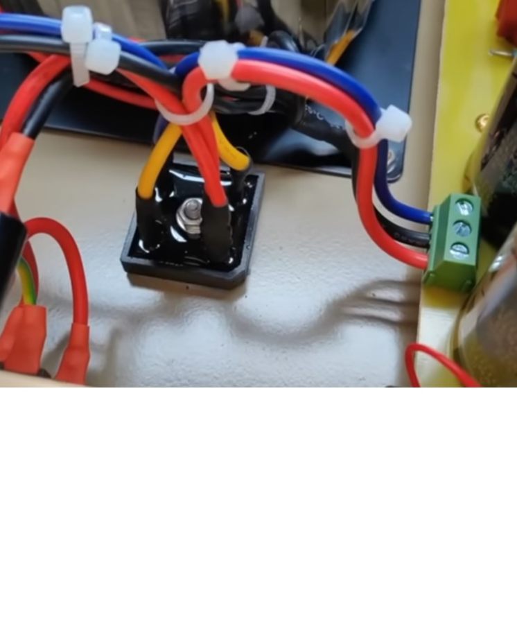

Witam ludzi, Do ekspertów... czy ktoś mógłby mi pokazać jak to poprawnie podłączyć? Utknąłem i nie mogę ruszyć dalej. Okażę wdzięczność. To są komponenty, które posiadam.

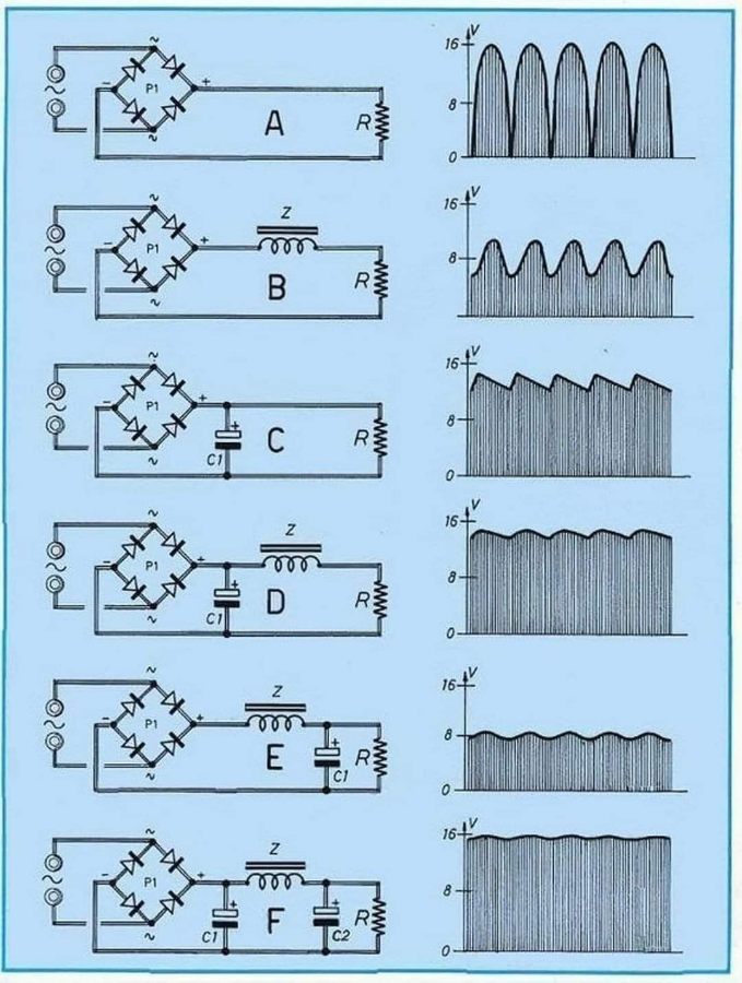

Czyli pewnie wystarczy wejść mostkiem do końcówki, bo kondensatory są już na PCB zgodnie z tym (wariant C na zdjęciu ostatnim i pierwszym):

Przede wszystkim dziękuję za Twój wysiłek, Na płytce nie ma prostownika, jak widać na zdjęciach jest on zewnętrzny. Jak powinienem podłączyć to do prostownika, aby mieć 32 wolty po lewej i prawej stronie. "awietek" pisze....2x32V do jednego modułu i 2x -32V do drugiego modułu... Moduł ma zasilanie symetryczne +-32V ??? Nie mam pojęcia jak to zrobić.
Poojedynczy moduł jest symetryczny czyli bierze + i - z mostka gretza (bo to już jest napięcie stałe = DC)
potrzebujesz 2x mostki gretza lub jeden wspólny (jeśli dasz radę jakoś to połączyć).
A jakie masz trafo?
2x 23V AC?
Wygodnie byłoby mieć 4x 23V AC, wtedy dajesz 2 mostki gretza (osobny dla każdego monobloku) i łatwo to spiąć.
Prąd zmienny AC nie ma polaryzacji - przewody ciągniesz obojętnie jak do wejść mostka z znakiem "~"
a wyjście mostka, już DC (co prawda do wygładzenia/filtracji baterią kondensatorów znajdujących się na PCB), czyli "+" do plusa na płycie PCB i "-" do minusa na płycie PCB
minus i plus jest tylko przy DC
przy AC polaryzacja dowolna
uruchom to najlepiej przez żarówkę (najlepiej w gałęzi dodatniej), nie zapomnij skręcić bias na minimum
żarówka 100W powinna błysknąć , w momencie uruchomoenia, na pół sekundy-sekunde, nie może świecić stałym światłem
jak zaraz przygaśnie wszystko jest OK (ma się delikatnie żarzyć)

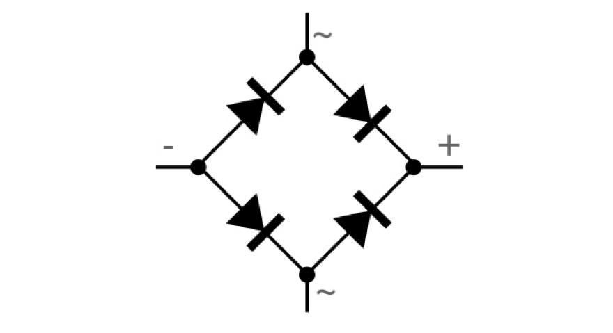

fazy "~" są po przekątnej w takim typie, zawsze minimum nadrukowane:

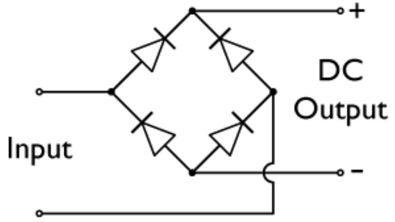

Tu masz to pięknie pokazane:
