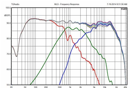

Faktycznie, Hurricane ma maximum SPL przy 150Hz, wiec patrząc na charakterystykę ca22rny to będzie jakieś 88dB. Dużej korekcji bsc tez nie widzę.
A ja widzę - gdyby chcieć policzyć podręcznikowy filtr 2nd LR @ 6.5ohm, 1.7kHz, dostalibyśmy indukcyjność 1.2mH. Hurricane mają ponad 2x większą.
Nie rozumiem czemu tu piszą ze jest 90-91 db z tego głosnika i spójrz prosze na charakterstykę.
W jaki zakresie częstotliwości obudowa jak PMS Gravesena podbije charakterystykę w stosunku do obudowy jak w hurricane?
Charakterystyka mkII
Są różne szkoły podejścia do kompensacji BS (jak również do ograniczeń metody pomiarowej MLS, która kończy się zwykle znacznie powyżej baffle step). Trudno znaleźć 2-way autorstwa Troelsa które miałoby więcej niż 1.3mH łącznej indukcyjności szeregowej dla midwoofera (8ohm), natomiast przykładowo konstrukcje Zapha miewają i 3mH - SR71 chociażby. Co kto lubi.
Jest jeden sposób analizy jaką BSC ma konkretna konstrukcja 2-way. Mianowicie przyjrzenie się wykresowi impedancji. Zwykle jeżeli impedancja zaczyna rosnąć powyżej 200 - 300Hz, znaczy że cewka filtru midwoofera jest duża, i wprowadza tłumienie środka względem basu - a ponieważ reaktancja nie rozprasza mocy, tłumienie objawia się podwyższeniem modułu impedancji, nie ma czegoś takiego jak w L-pad'ach gdzie rezystorem równoległym można dowolnie obniżyć impedancję przy jakimś tłumieniu. Oczywiście można sobie wyobrazić zwrotnicę 2-way wyposażoną w BSC która nie będzie miała tego wzrostu impedancji, ale to rzadkie przypadki, i wiązałoby się to z wydzielaniem dużej mocy w zwrotnicy.
Często zdarza się tak, że lokalne minima impednacji w okolicach 200Hz i na górze (za sprawą L-pad'a) są sobie mniej więcej równe, ale jednak górka impedancji związana z podziałem jest przesunięta w lewo - wypada np. przy 1kHz a nie tam gdzie podział. To jest objaw pewnej asymetrii w filtrach elektrycznych - że filtr midwoofera tłumi znacznie mocniej w okolicach podziału, i najczęściej jest to związane właśnie z kompensacją baffle step.
Ciekawe że nowe konstrukcje Troelsa, te których schematy są już płatne, mają impedancję rosnącą już powyżej 300Hz. Za to stare, opublikowane dawniej - nie. Przykład - nowe SBA-61-NRXC vs stare Maya czy CNO.
Sam przez to kiedyś przechodziłem, nie mogłem się pogodzić z taką stratą efektywności, jednak w końcu jazgot zmusił mnie do rewizji poglądów. Nie potrafiłem ograniczyć się muzycznie do plumkania.
