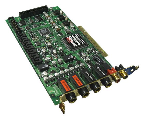

Tu nie mam doswiadczenia, ale jak pisalem wczesniej ze moge Ci polecic wewnetrzna Egosys Waveterminal 2496:
Hidden Content
(1129zł)
