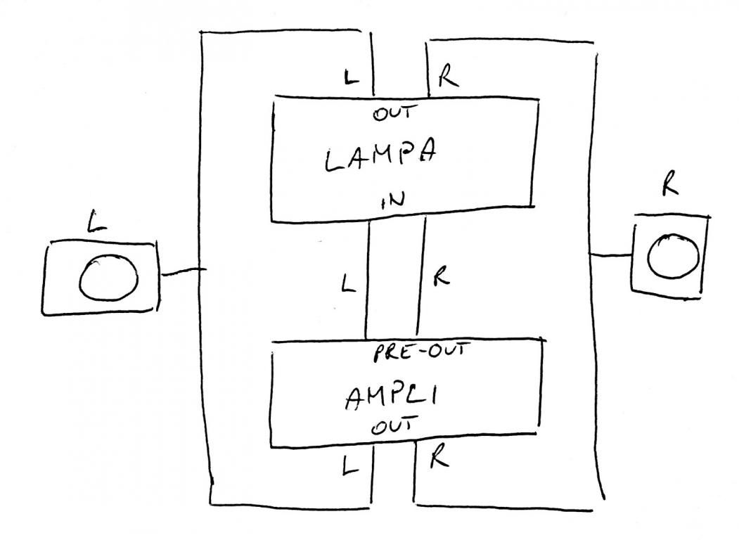

Zakladam, ze polaczenie rownolegle (jak na zalaczonym schemacie) skonczyloby sie katastrofa.

Poprawcie mnie jesli sie myle ale zakladam, ze polaczenie rownolegle obu wzmacniaczy bez fizycznego przelacznika to niedobry pomysl
Nie mylisz się, takie połączenie grozi zerwaniem kontinuum czasoprzestrzennego ;)
W najlepszym razie nieaktywny wzmacniacz będzie stanowił jakiegoś rodzaju obciążenie dla aktywnego co wpłynie na jego wydajność (więc na dźwięk), w najgorszym wszystko jebnie ;)
