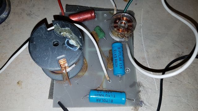

Cześć od niepamiętnych czasów posiadam monitorki Tonsila z zestawu sat.2 bodajże: ZGB 60-8-594. Sprawa jest tego typu, ze ostatnio naszło mnie na ich odświeżenie, jest sentyment, poza tym skrzynki są tak solidnie wykonane, ze aż żal ich sprzedawać. Głosniki orginalne sprawne, ale chodzi mi o zwrotnice, a mianowicie, czy jest szansa, żeby bez zmiany parametrów, albo z niewielką, żeby głośników nie zmieniać podkręcić nieco te kolumienki? Chodzi o to, czy można np. wymienić jakieś komponenty na lepsze jakościowo, czy coś dołożyć, żeby wydobyć troszkę więcej z tych kolumienek. Wiadomo, ze wymienić trzeba kabelki na grubsze z beztlenowej, ale czy da się jeszcze coś zrobić? W załączniku zamieszczam zdjęcia zwrotnicy i schemat. Pozdrawiam
Sprawdź pojemności elektrolitów, w razie konieczności wymień. Kondensatory w szeregu głośnika wysokotonowego wymień na foliowe. Kable w torze suba i niskotonowców wymień na miedź ofc o przekroju 1,5-2,5, na wysokie daj drut miedziany o średnicy 0,5-0,6 mm, może być z cewki. Możesz też wymienić rezystor w szeregu wysokich na bardziej audiofilski. Popraw na wszelki wypadek wszystkie luty. Koszt tych modyfikacji jest niewielki i może poprawić brzmienie, jednak nie musi.
Albo uszlachetnij je wymieniając kopułkę na tekstylną i zmieniając zwrotnicę;
fakt, że to są koszty, ale to będzie inna klasa grania.
Warto, jeśli używasz ich jako monitory, a nie jakieś efektowe.
Gdyby nie, to zupełnie wystarczy propozycja @ Ricambi.
Bo obecna zwrotnica też wygląda na taką więcej "kalkulatorową" ;-)
dobrze myslisz,
w tej zwrotnicy , nawet nie sprawdzaj, tylko od razu
wywal elektrolity elko rauch w torze sygnalu,, czyli 100 oraz 3,3 uF,
oraz 4,,7 uF
poprawe muzy na pewno uslyszysz,
mozesz wstawic typu mkp np jantzen cross cap ,
a jak nie zal kasy, dołoż troche wiecej, mozesz tez wymienic te kondy rownolegle wpiete
tzn. 10 i 33 uF
Ten 100uF jest wewnątrz subwoofera z tego co kojarzę.
Chodzi o odcięcie dolnego pasma z satelitek(aby tylko sub je przenosił)
podłączając satelity bezpośrednio, a nie przez subwoofer, już go pomijamy.
Co do reszty elementów to zacząłbym od wymiany 3,3uF i 4,7uF na jakikolwiek stały dielektryk. MKSE, MKT czy MKP.
Różnica będzie na pewno słyszalna. Nie ma co kupować niewiadomo jak dobrych elementów, bo to jest i nadal będzie tani zestaw i moim zdaniem nie warto aż tak inwestować
Rezystor 2.2 Ohm też możesz zmienić na jakiś metalizowany, ale szczerze wątpię, abyś usłyszał różnicę
