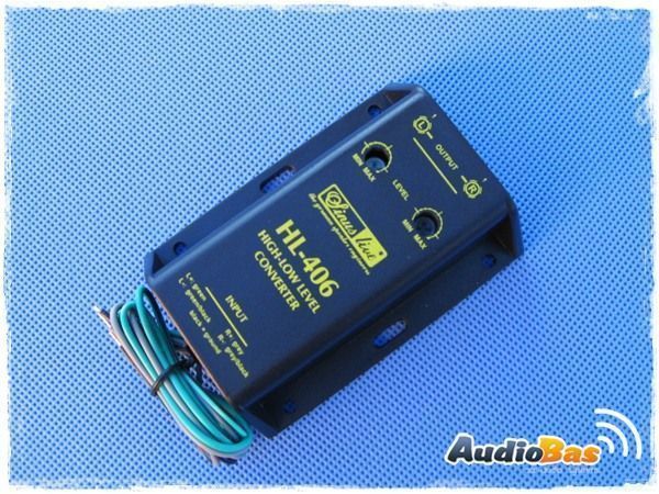

Szukaj: "ADAPTER RCA" - jest to przejście z którego korzysta się w przypadku np. braku wyjścia pre-out radia samochodowego.
mam nadzieje że rozumiesz jak to podłączyć...

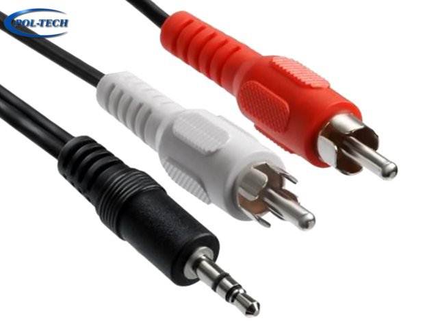

Jeszcze prościej: wyjście słuchawkowe>jack>rca>kenwood (wada jak wyżej).
