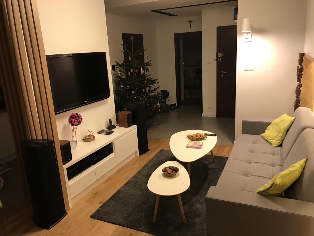

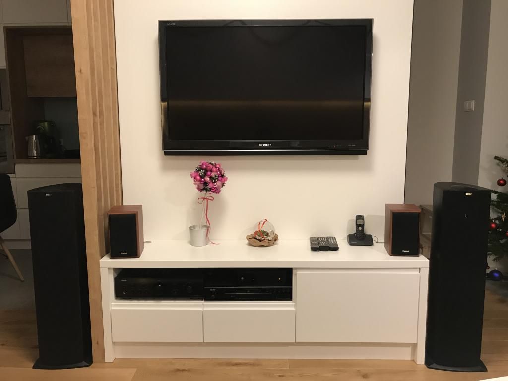

Zmuszony przebudową mieszkania (kosztem salonu gdzie słucham muzyki, wydzieliłem pokój dla dorastającej córki), potrzebuję zamienić stereo z podłogowymi Kef iQ70 na niegorsze z głośnikami podstawkowymi. Przy okazji planuję wymianę wzmacniacza na amplituner z funkcjami sieciowymi.
Słucham muzyki różnej: filmowej (Ennio Morricone, Vangelis), różnych gatunków spokojnej (Aga Zaryan, Diana Krall, Leonard Cohen, Leszek Możdżer, etc) ale też starego rocka. Uwielbiam gitarę klasyczną i kontrabas. Używam stereo też do filmów (ale nie zależy mi na super efektach filmowych).
Mój obecny zestaw to Denon PMA-700ea + SACD DVD1940 + wspomniane KEF iQ70 (tak mi doradzono prawie 10lat temu w jednym z warszawskich salonów). Sprzęt w miarę spełniał moje wymagania, od nowego oczekuję więcej rozdzielczości i dynamiki przy cichym słuchaniu (8-9).
Muzyki słucham głównie wieczorami (dlatego cicho), źródłem są płyty CD, a coraz częściej spotify (po kablu z ipada/iphona).
Gram w salonie 24m2 otwartym na korytarz, ale sprzęt jest ustawiony na meblu RTV na środku salonu – kolumny będą stać na szafce 53 cm wysokiej, 40 cm głębokiej, z tyłu do sufitu jest ścianka z TV. Szerokość mebla 160cm. Od ścianki z TV do ściany pokoju wzdłuż której stoi kanapa na której słucham są 3m. Czyli – niby pomieszczenie duże, ale trójkąt kolumny-słuchacz niewielki 1,6 x 3m.
Załączam plan pomieszczenia i zdjęcia. Kolumny podłogowe niestety mocno przeszkadzają w przejściu – stąd decyzja o zmianie na podstawki.
Zdaję sobie sprawę, że akustyka jest mocno niekorzystna. Zatem pytanie do ekspertów – co przy takich warunkach można zrobić i ile warto na to wydać.
