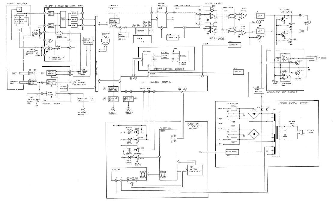

W załączniku schemat z PD 5010 i zdjęcia z wnętrza PD 5030. Mają ten sam DAC i pochodzą z tego samego roku. Natomiast w PD 5030 jakby więcej kondensatorów...
Schemat pokazuje, że wyjście jest galwanicznie sprzężone z obwodami poprzedzającymi, więc nie
ma żadnej pojemności pomiędzy nimi; jest tylko narysowany filtr LPF.
Zwykle jest to rezystor szeregowy i kondensator, ale równoległy, żeby wyciąć
ewentualne resztki szumu w.cz. po obróbce cyfrowej, więc tu nie ma pola manewru :-(((
