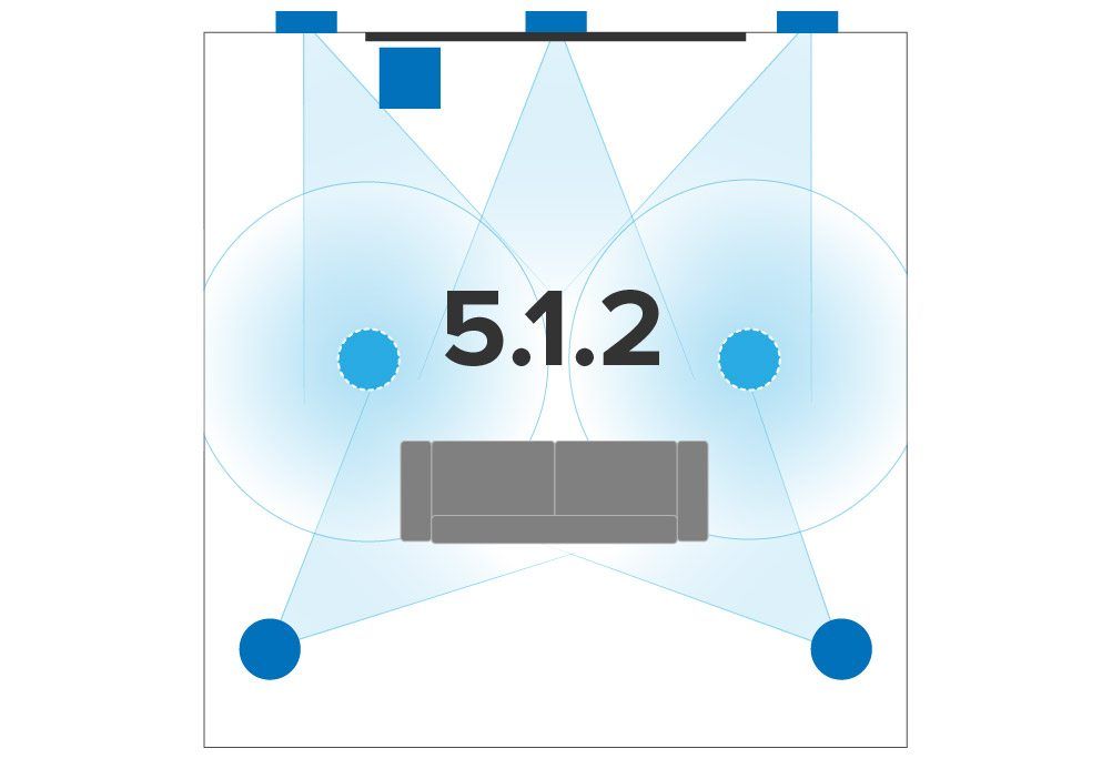

więc chyba kolego nie chcesz 7.1, ale raczej 5.1.2, jak zauważył kolega Burz, więc ten

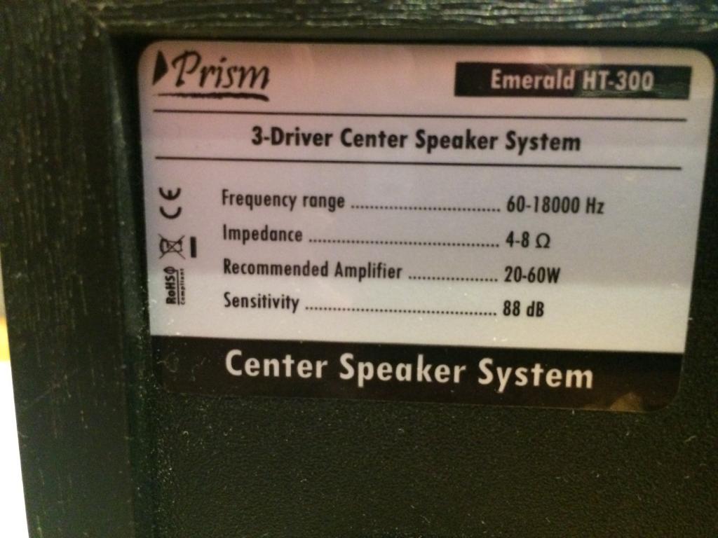

może Ci tego nie obsłużyć. Podaj model tego Marantz'a. Wrzuć fotki tych kolumn.

Ich specyfikacja to 2 surround 20-60W, 2 czołowe 30-120W, centralny 20-60W. Obecny avr ma 40W, planowany marantz 100W. Czy muszę wszystkie wymieniać?
ważniejszymi wartościami są impedancja kolumn więc 4, 6, 8 ohm oraz ich skuteczność i np. 90dB, 91 dB itd itp. Ta pierwsza powie nam czy dany amplituner wysteruje/ współpracować będzie z tymi kolumnami a druga jak głośno zagrają. Im więcej dB tym głośniejsze są kolumny mimo, ze mają np tylko 50W (ta z kolei wartość mówi nam jaką moc mogą "wziąć na siebie" kolumny).

Kolumny 5.1.2 bo nie chce zagracac salonu i 2 w sufit bym dał (nad Tv, przed projektorem).
