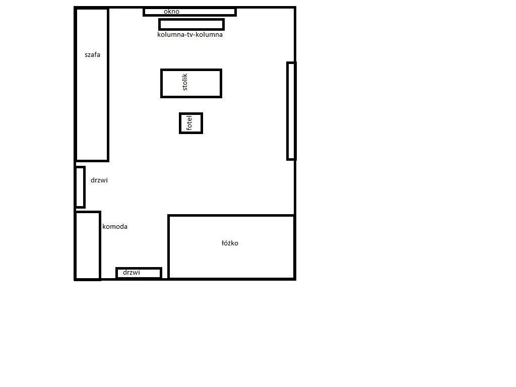

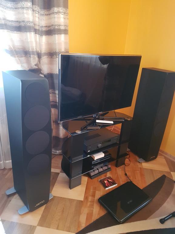

Witam, za namową forumowiczów postanowiłem założyć temat. Problemem jest brak sceny, dźwięk wydaje się płaski, jednolity. Nie mam za dużego wyboru w ustawieniu kolumn, ale myślę, że z waszą pomocą choć trochę uda się go poprawić. Zdjęcia podglądowe.
Fotel od kolumn jest ustawiony w odległości 2m, żeby to inaczej rozplanować to jest duży problem, nie ma jak, tylko ten róg pokoju jest wolny dla klumn. Możecie coś poradzić, co ewentualnie zmienić? Odległości od ściany ustawiałem różne, ale nie wiele to pomogło.

Hej ze zdjęcia wynika, że takie duże paczki masz zdecydowanie za blisko siebie , rozsuń je na dwa razy większą odległość skręć delikatnie w stronę słuchacza . Poeksperymentuj , przy tak wąsko rozstawionych paczkach gdzie ma się ta scena szeroka i głęboka pojawić ? Daj szanse fizyce i swoim głośnikom .

Sceny niema bo fatalne ustawienie. metr od tyłu, po pół metra na bokach. dwa metry pomiędzy. i 2-3 metry od fotela.
Chociaż na próbę zobacz efekt. dogięcie nieduże.

Poprzestawiałem wszystko. Stolik wyniosłem z pokoju, zrobiło się trochę miejsc. Jedną kolumnę ustawiłem przy ścianie, drugą przy szafie, miedzy nimi stolik z tv. Z tyłu jest blisko 1m odstępu, tak samo od szafy do lewej kolumny. Jest lepiej, wokale słychać, jakby wychodziły z tv, jakby wokalistka śpiewała na wprost mnie, nawet trójkąt w lewej kolumnie było słychać :) Teraz mi zostało tylko zmienić odtwarzacz cd, bo przyznam szczerze, że przy składaniu zestawu brakło kasy i działałem cały czas na DVD z saturna za 100zł. Po zmianie ma nadzieję, że będzie jeszcze lepiej.

Aha stolika z tv mogłeś nie wysuwać, lepsza głębia jest jak pomiędzy kolumnami jest przestrzeń.
