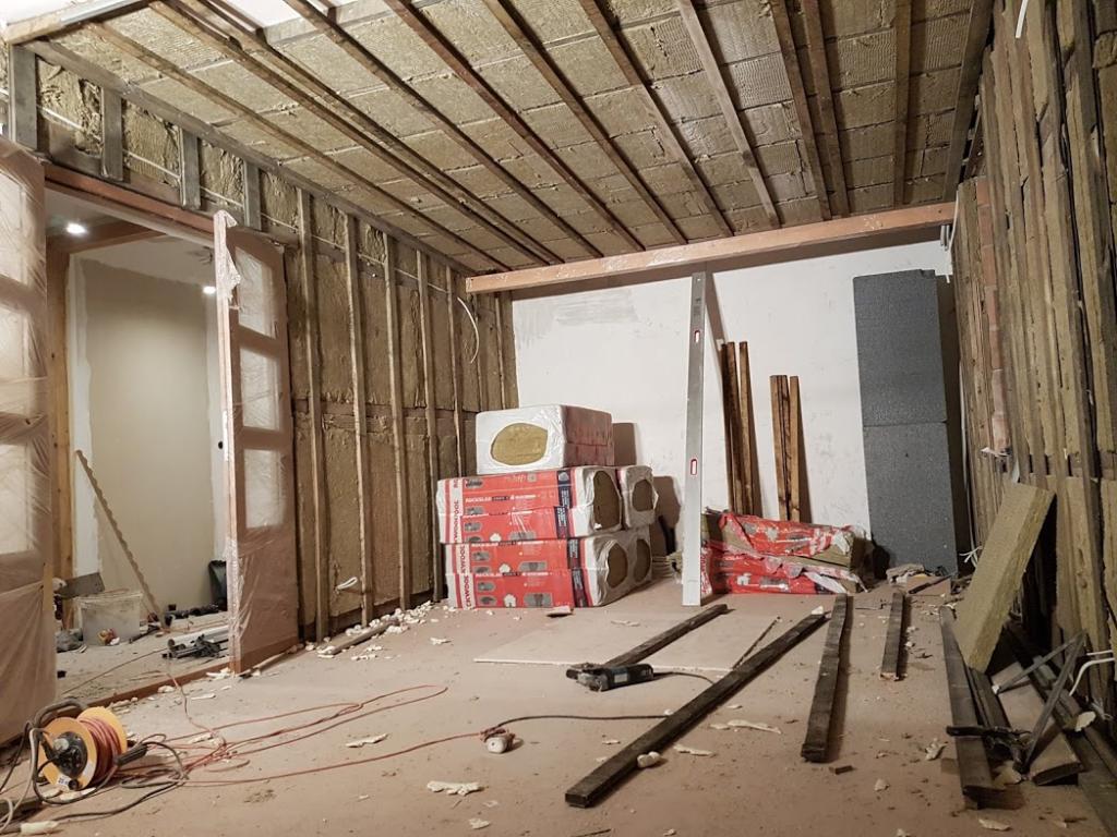

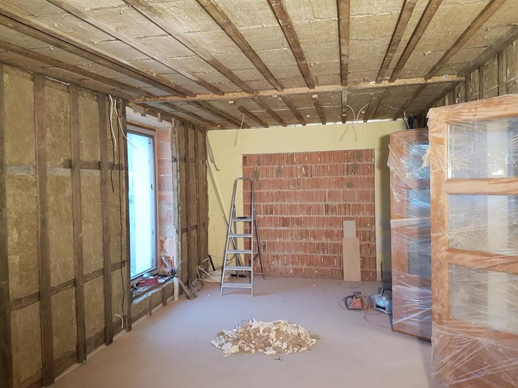

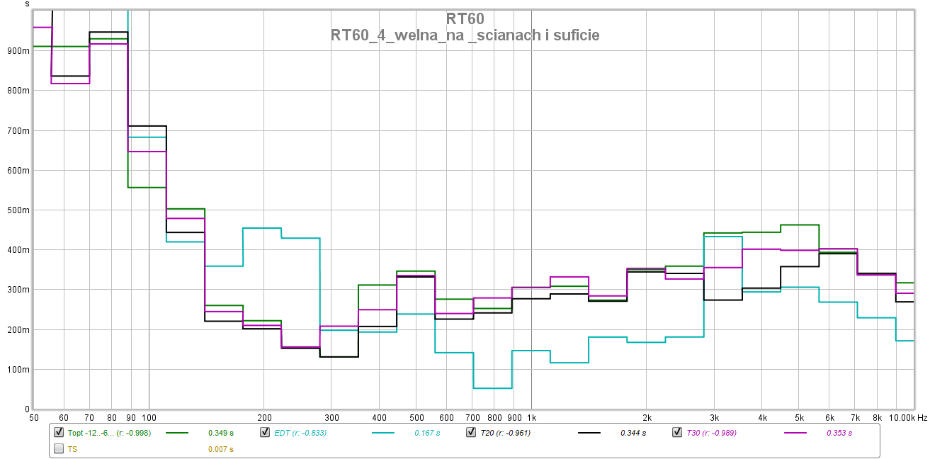

W momencie ostatnich odpowiedzi konstrukcja pod gk na ścianach była już gotowa. Szkoda było zrywać, a że z tego co wyczytałem na zagramanicznych forach, wiele pokojów odsłuchowych robionych w piwnicach za wielką woda jest podobnie robiona, więc zaryzykowałem.
W ścianach jest od 8 do 10 cm wełny Rockwool Rockslab Acoustic. W suficie, na poziomej części średnio 9cm, na skośnej od 4cm do 22cm. Na suficie przykręciłem 3 płyty Nida Sonic R15 N8.
Zaloguj się, aby zobaczyć treść (możliwe logowanie za pomocą ) post-42594-0-73411700-1530091297_thumb.jpgpost-42594-0-53568200-1530091308_thumb.jpgpost-42594-0-41965000-1530091507_thumb.jpg

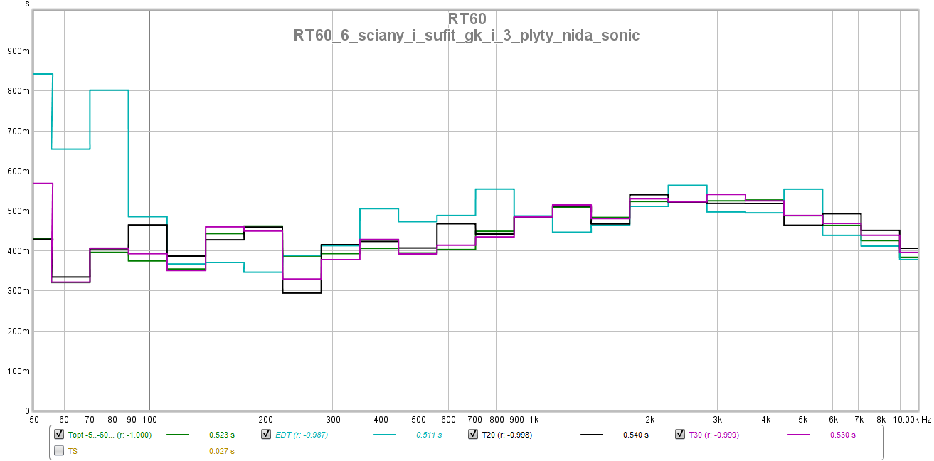

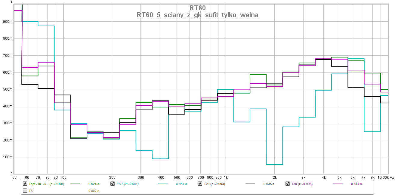

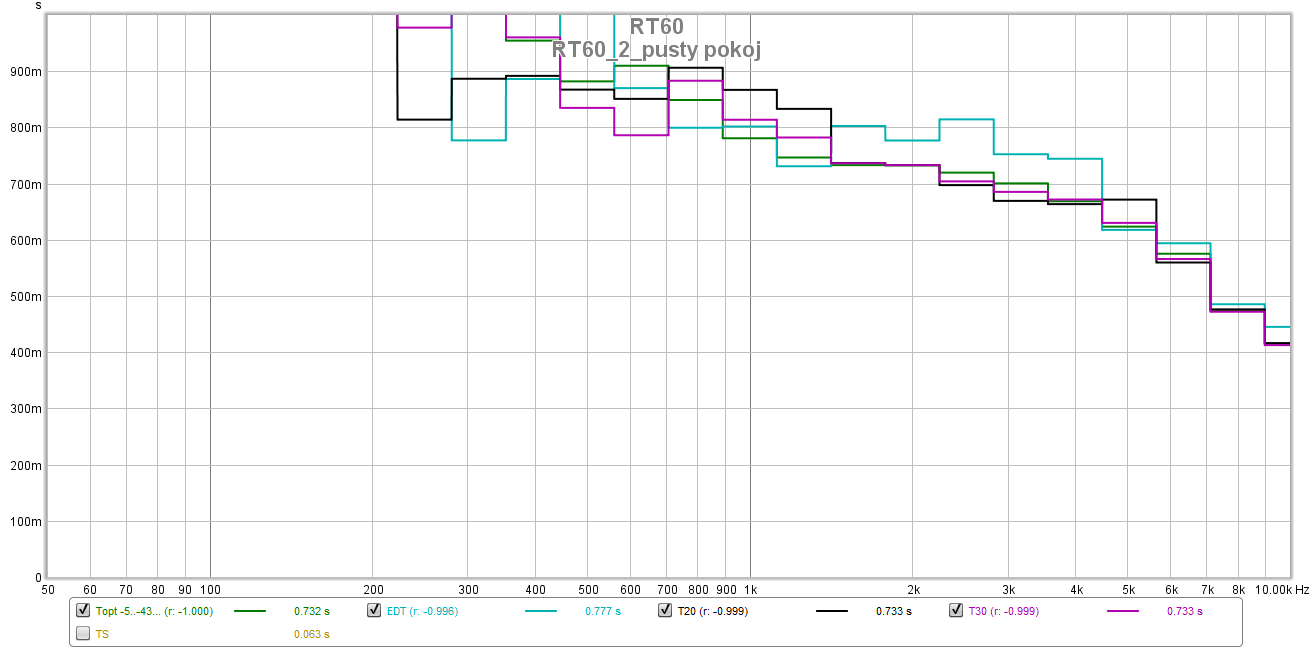

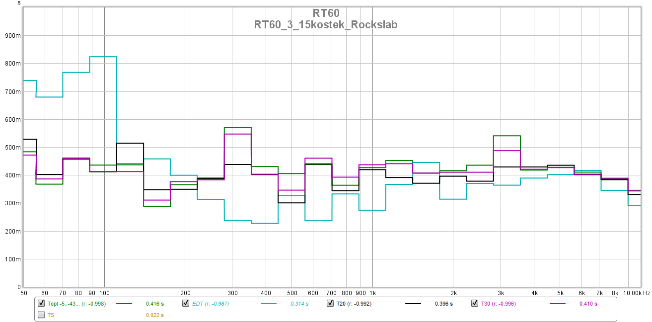

Oto wyniki - czasy pogłosu na kolejnych etapach adaptacji.
post-42594-0-40630300-1530091152_thumb.pngpost-42594-0-50726500-1530091160_thumb.pngpost-42594-0-59772100-1530091172_thumb.pngpost-42594-0-82732000-1530091181_thumb.pngpost-42594-0-30550300-1530091191_thumb.pngpost-42594-0-03127300-1530091198_thumb.png
Co ciekawe podobny efekt jaki dała zabudowa został osiągnięty na początku po wstawieniu 15 balików wełny w rogach.
Ogólnie jestem zadowolony z wykresów. Jeśli chodzi o wrażenia odsłuchowe, to jeszcze nie ten moment :).
