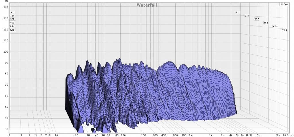

Od dawna jest np. PSI AVAA C20, ktoś nawet na GS je testował:
8330a + SUB
8330a + SUB + 2 x AVAA C20
Jak widać działa zupełnie nieźle.
