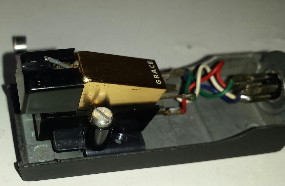

Zamień kabelki czerwony na biały i odwrotnie i tak samo zrób z niebieskim i zielonym .
Hi z wyglądu wkladki nic nie odczytamy , chodzi czy dobrze wszystko połączone jest .
Ta wkładka jest dobrym przetwornikiem to po co szukać czegoś niby lepszego ? Najpierw osłuchać się trza :)
Wszystko już z Bolem przerobiliśmy...kable pozamieniałem...dalej to samo...lewy głośny, prawy troszkę słyszalny jak ucho przyłożysz...
Jeszcze wypnę wszystkie i wepnę jeden kanał na tych samych kabelkach, a potem drugi tak samo...zobaczymy...
No i ewentualnie Headshella do jakiegoś innego gramofonu wepnę...
Liczę na to, że to jednak wkładka albo ta igła, wciśnięty zamiennik, nawet wyciągnąć jej nie mogę, próbowałem ...swoje lata ma w końcu...
Przepraszam...qrwa, taki piękny a tu zonk... :-(
https://www.google.pl/url?sa=t&source=web&rct=j&url=https://www.pickupnaalden.com/english/turntable_needles.asp%3FM%3DSony_ND-131-G__5796&ved=2ahUKEwjDpqSPqf7aAhUBtCwKHZKFDikQFjABegQIAxAB&usg=AOvVaw15T6fznCD1x73dfer9u2QI
To zamiennik Sony więc może to jednak nie do końca działa...
