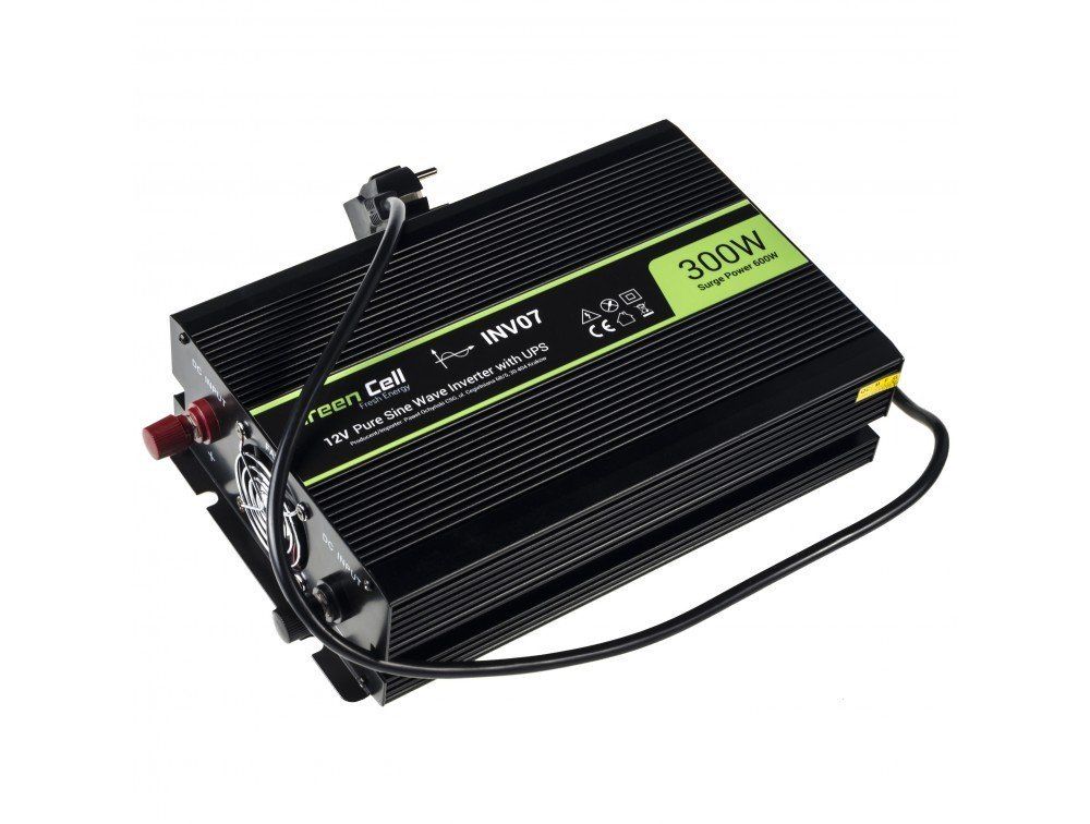

A ja się zastanawiam nad czymś takim (przypadkowo wpadłem szukając UPS do komputera - zaciekawił mnie link "czysta sinusoida"). Tu nie ma baterii, choć można podłączyć akumulator.
Przetwornica Napięcia Green Cell Zasilacz UPS do Pieców i Pomp Centralnego Ogrzewania 300W
przetwornica-napiecia-green-cell-zasilacz-ups-do-piecow-i-pomp-centralnego-ogrzewania-300w.jpg
