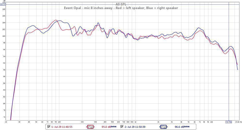

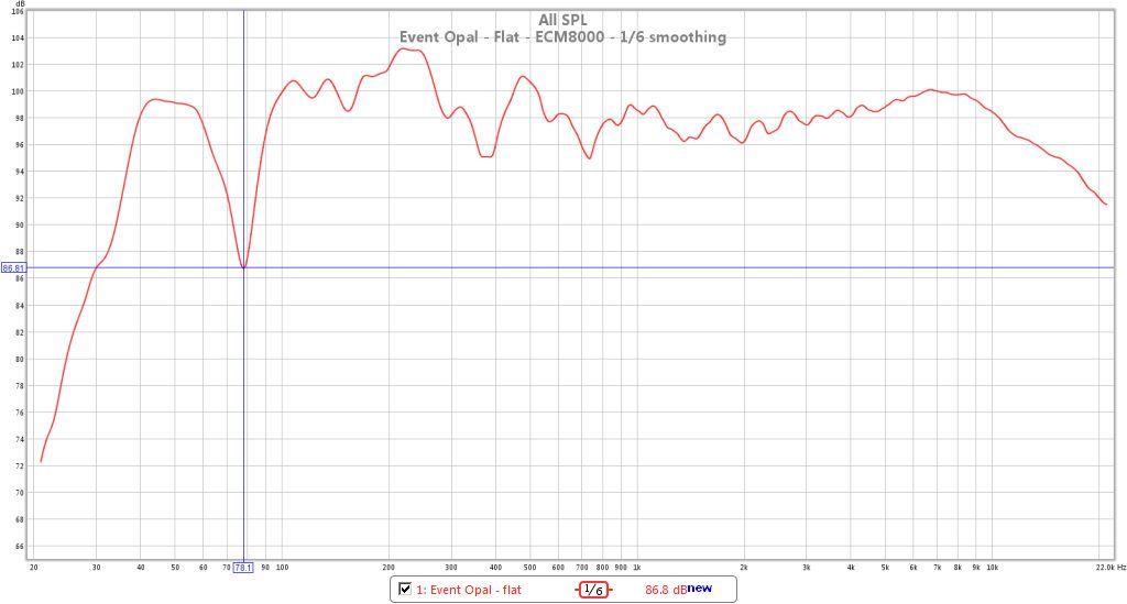

Niżej masz pomiar wysokiej klasy monitorów studyjnych zrobiony bez wygładzania programowego z wygładzaniem programowym i z innej pozycji mikrofonu. Można z tych pomiarów wyciągnąć dużo wniosków.

nic nadzyczajnego w tych pomiarach nie ma w końcu sa to pomiary ogólnej charki kolumn tak jak napisałes z róznym wygładzaniem zrobione w konkretnym pomieszczeniu z jego akustyka , która zawsze ma wpływ na ostateczny przebieg
każdy konstruktor moze sobie zrobić charakterystyke jaką chce
pomiar robi sie po to by sprawdzić czy poszczególne głosniki grają ze soba a fazie akustycznej
w miare łatwo jest stworzyć 2-way na słuch ale już 4-way kiedy głosnik basowy musi grać w fazie z wyższym basem i średniakiem w zalezności od stromości filtra juz nie jest tak prosto
Ty dajesz bardzo strome filtry własnie po to by współpraca zawęzała sie do dwóch głosników to sa tylko półśrodki i bez pomiaru i wypróbowania innych filtrów nie jestes w stanie wycisnąc ze swojeo układu maksimum mozliwości, takie jest moje zdanie
im szerszy zakres współpracy fazowej głosników tym kolumna żródło dźwieku jest bardziej jednolite bardziej spójne, tak to w praktyce wyglada
