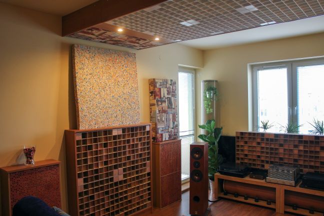

Witam, wczoraj dotarły do mnie Minas Anor IIIs po przeróbkach zwrotnicy u Grzegorza. Mistrzostwo świata! Kolumny dostały nowe życie. Bas jest szybszy, mocniejszy i bardziej zróżnicowany i jeszcze niżej schodzi, jednym słowem jest wielobarwny. Reszta pasma też lepsza, góra się otworzyła. Jest przestrzeń i szczegóły. Jestem mega zadowolony.
Kolumny trafiły też no poprawionego pokoju :)
Grzegorzu, dziękuję bardzo!
https://www.audiostereo.pl/topic/139576-studio16/page/147/#findComment-2651867
W pokoju jeszcze dużo do zrobienia.

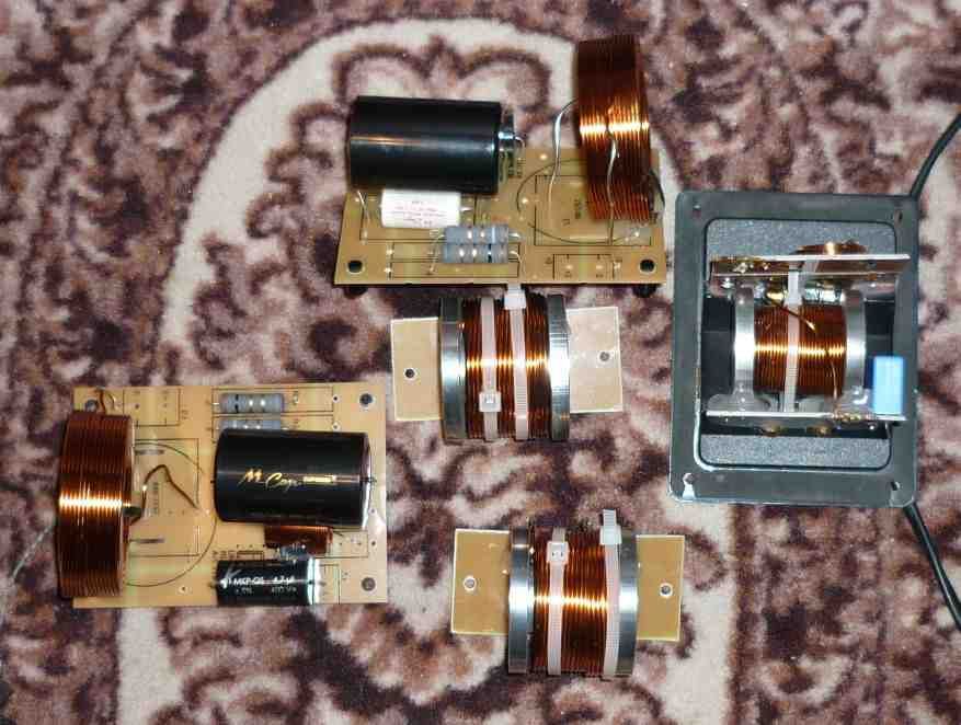

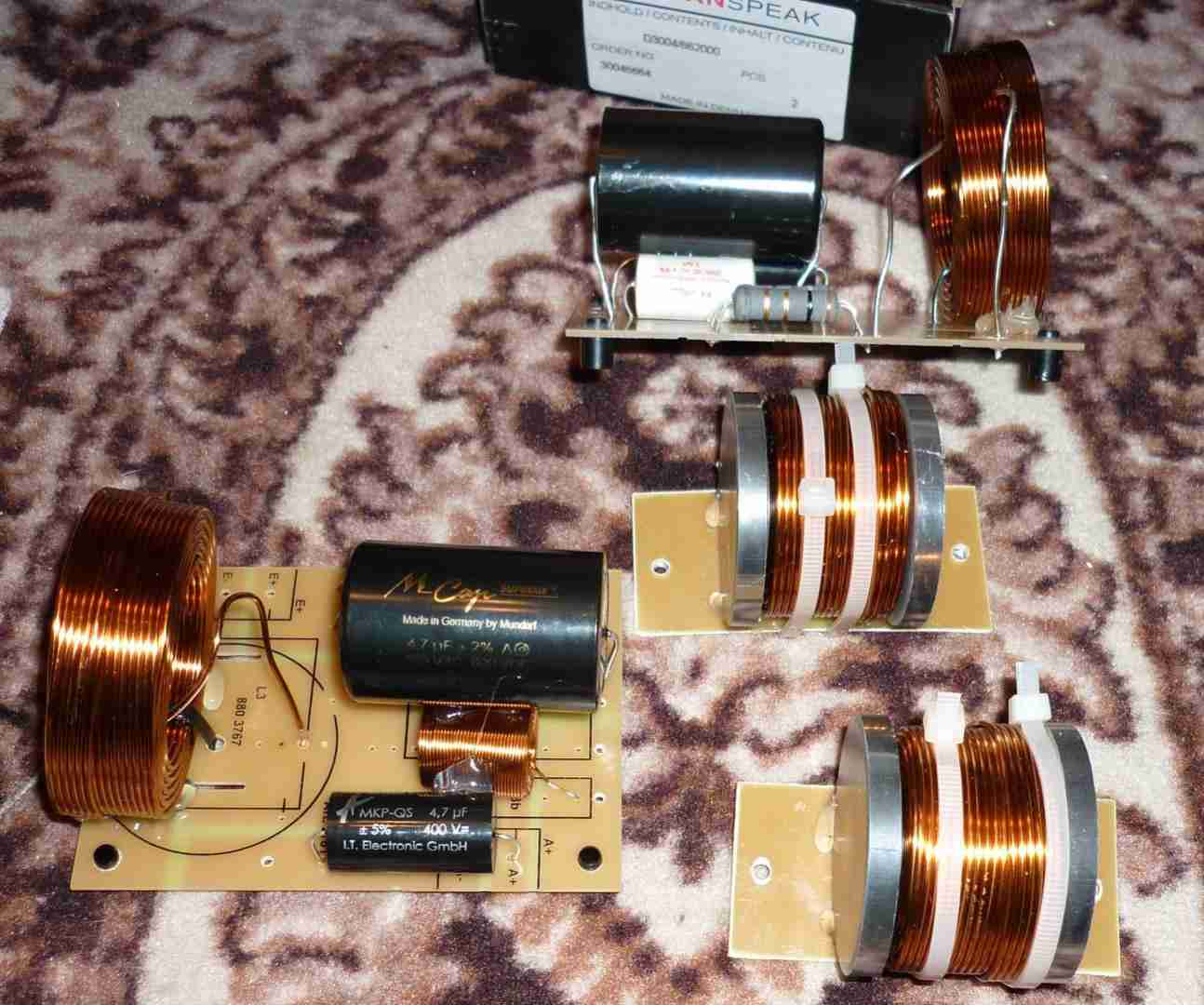

Fajny ten dyfuzor na suficie,z podświetleniem.Jak już się nacieszysz nowymi/starymi kolumnami-pomyśl o wyrzuceniu z nich tych`` drutów na pranie``(to tylko sugestia).
https://www.audiostereo.pl/topic/139576-studio16/page/147/#findComment-2652068
Padnie teraz groźba karalna wobec Ciebie: w końcu przyjadę posłuchać! ;)
Zapraszam :)
A co proponujesz zamiast? :) Wiesz, że z Twoim zdaniem się liczę.
Dziękuję, mnie się też podoba. i nie ma takiej ciemnicy jak ostatnio.
https://www.audiostereo.pl/topic/139576-studio16/page/147/#findComment-2652080
Dokladnie to samo przyszlo mi na mysl gdy ogladalem zdjecia zwrotnic
bylo juz kilka tematow na temat okablowania w srodku kolumn .
Podłaczamy do terminali kolumn drogie kable a mozna by pomyslec tez o wewnetrznych " drutach " miedzy zwrotnica a przetwornikami
w wyzej wymienionych kolumnach i tak sa widze w miare kable w srodku .
Wielu innych producentow montuje oszczedne cieniutkie druciki w srodku ktore z wygladu wygladaja jak ze sciany wyrwane
Sam powaznie sie zastanawiam aby zastosowac w przyszlych Ariesach Reference srebrne kable w srodku
Napewno Zdjecia wstawie a nie jeden Z was na widok ciecia drogich srebrnych kabli napisze " profanacja " :D
Edytowane przez DJ_Achmed
..nie musi być srebro,może być miedż-byle dobrej jakości.w moich Ariesach jest Monitor Ls1200-czy to słychać,nie wiem.jak już szarpnąłem się na drogie przetworniki to i na kabel starczyło.
https://www.audiostereo.pl/topic/139576-studio16/page/147/#findComment-2652152

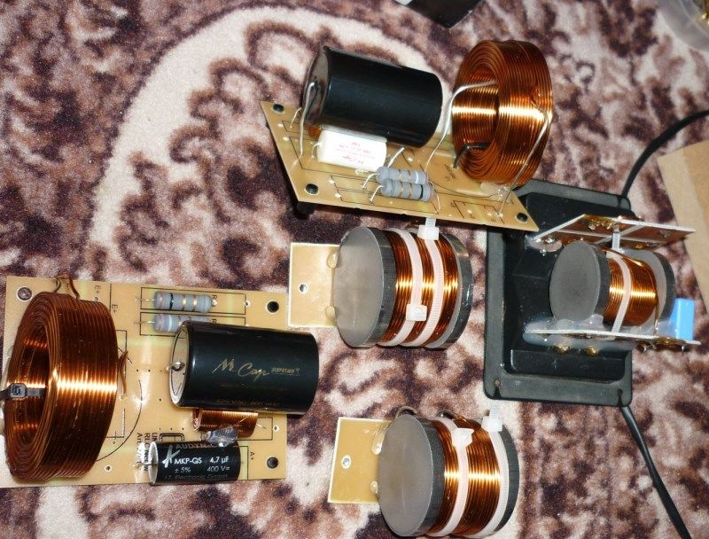

Z tego co mi wiadomo to ta miedz w minasach to nie jakies druty na pranie bo maja duza stope czystosci Wiedz Pan Grzegorz jak widac dba nawet o takie drobne szczegoly
Lampa jest jak wino . Czym starsza tym lepsza
https://www.audiostereo.pl/topic/139576-studio16/page/147/#findComment-2652208
To kable miedziane o czystości 5N.
https://www.audiostereo.pl/topic/139576-studio16/page/147/#findComment-2652219
Jeżeli tak,to zwracam honor.na 4-tym zdjęciu wyglądał znajomo.Szkoda,że Rezysław odcięty od sieci bo przerobił kilka drutów w swoich Ariesach (i kondów też).
https://www.audiostereo.pl/topic/139576-studio16/page/147/#findComment-2652315

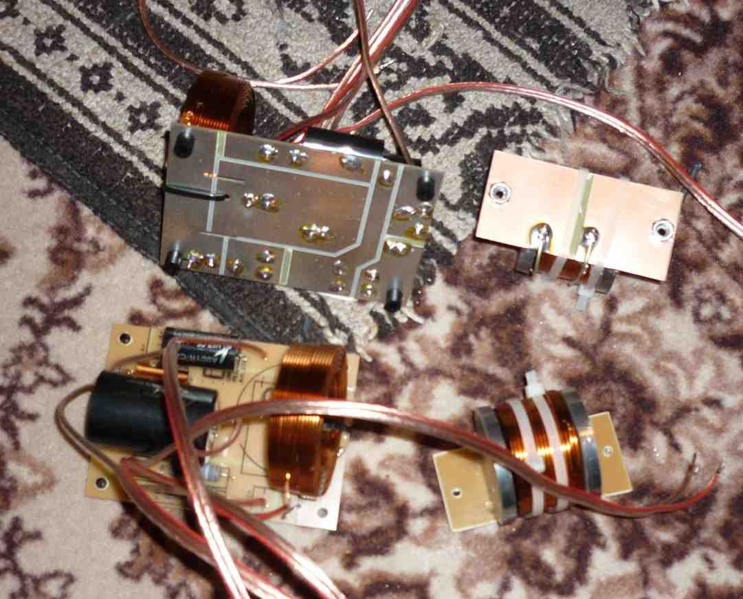

Panowie, nie tak szybko z tymi kablami wewnątrz kolumny. Nie zawsze grubsze, uznane, znaczy lepsze. O ile w wooferach zazwyczaj tak jest, o tyle w wysokotonówkach niekoniecznie.
Boleśnie sam się przekonałem o tym wymieniając (a raczej kablując) swoje paczki. Okazało się, że cieniutkie druty DOBREJ JAKOŚCI (najlepiej jedna żyła z najwyższego kimbera, lub srebrzona miedź w teflonie) zagrała zdecydowanie lepiej, niż uznane i drogie marki. Przy cienkim kablu otworzyła się góra, pokazały się dużo lepsze wybrzmienia talerzy, piękna artykulacja na wysokich i wyższej średnicy, przestrzeń - same zalety.
Więc nie zawsze cieniutkie - z wyglądu na telefoniczne - kable do tweetera są gorsze.
Słucham tylko muzyki.
https://www.audiostereo.pl/topic/139576-studio16/page/147/#findComment-2652457
....dokładnie o to chodzi,nie o przekrój ale o jakość.Jeżeli masz na myśli Kimbera 4/8TC-ten kabel podobnie jak 4/8 PR jest dla mnie dżwiękowo niestrawny.Przywołałem Rezysława,ponieważ on wymienił kilka różnych drutów w swoich Ariesach i mógłby się podzielić obserwacjami.

Witam wszystkich po długim czasie "niebytu".Tak jak Triode zaznaczył trochę eksperymentowałem z okablowaniem wewnętrzym jak i ostatnio poczyniłem ostateczny upgrade w zwrotnicy.Co do okablowania to miałem standardowy ze S16Hz potem srebrzonkę 2x7 żył i ostatcznie wpiąłem srebrzoną miedź w teflenie rodem z miga znaną jako wrakocze Dudzińskiego.Generalnie w minasach mam obserwację że morele nie są wymagające co do okablowania wewnątrz ,te tweetery mocno grają górą i wręcz trzeba je ujarzmiać,inna sprawa jest z tweeterami SSz serii illuminator, im leprzy kabel tym lepiej dzla dźwięku,pozycjonuję je pomiędzy głośnikami dynaudio-esotec a morelami to taki złoty środek,zwłaszcza ,że duży wpływ na górne pasmo mają zastosowane kondensatory w zwroce.Przez długi czas "mocowałem" z kondami i rezystorami w torze wysokotonowym ,aż postanowiłem za radą Grzegorza leko zmienić punkt odcięcia dla wysokotonowca i w tym momencie zaczęła się prawdziwa jazda z kondensatorami,ostatecznie w tej sekcji mam wpiętych cztery kondensatory -mundorf supreme,obligato premium gold,jantzen superior ,audyn sn.Efekt jak dla mnie zaskakujący.W miedzyczasie również testowałem kable głośnikowe dzięki uprzejmości Triode(stereovox firebirth) i Grzegorza (vovox vocalist) za co serdecznie dziękuję
