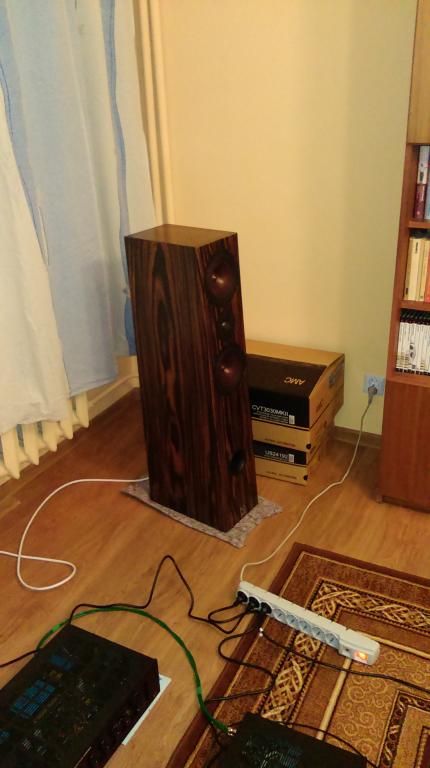

Dokładnie. Dawaj foty zrobione szerokim szkłem. Polukamy pocmokamy, może coś doradzim po społu.
Pokój 5x3,5 czyli ledwo 18m2. Hmmmmmm to na takie kolumny przestrzeń w której już mogą dla niektórych ruszać powietrzem. Obawiam się jeszcze jednej sprawy czyli przyzwyczajenia do poprzednich głośników. jakie to konkretnie były ? Mid bas w Minasach to ich żywioł. Mam drugi pokój 21 m2 także podłużny i tu Minasy grzmociły mid basem, że ho ho, bo na co dzień grają w dużej przestrzeni blisko 40m2 po całość choć strefa odsłuchowa jakby wydzielona. Stawiam na mocne przyzwyczajenie, a w sklepie pocisnęli z Minasów sobie znanym sposobem ;) siódme poty na basie i CI się podobało. No jeszcze kwestia ile komu tego basu trzeba do sytości :)
Właśnie w sklepie sprzęt był oddany tylko i wyłącznie w moje ręce, co mi się bardzo podobało - nawet sprzedawca nie próbował nic własnoręcznie puścić, żeby mi pokazać na co je stać, także w pełni obiektywnie mogłem je "zbadać" ;) No i owszem, też od razu wiedziałem, że to nie sprzęt do burzenia ścian - ale też nie takiego szukam. Było natomiast wystarczająco, żeby nadać każdemu rodzajowi muzyki życia. Stąd też założyłem, że u mnie w mniejszym pomieszczeniu basu będzie jeszcze więcej.
A poprzednie głośniki to były Microlab Solo 7C - także nie ma najmniejszego porównania. O tyle, że miały tak samo 2 woofery 6,5" na sztukę - co prawda bas był w nich podbity, ale stały dokładnie w tym samym miejscu, co teraz Minasy. Nie chcę Minasów na siłę męczyć podkręcając bas na wzmacniaczu - bo nie są ( jeszcze :p ) moje. Zresztą i tak zamierzam w przyszłości dokupić suba do filmów - bo żal katować takie kolumny pomrukami z filmów.

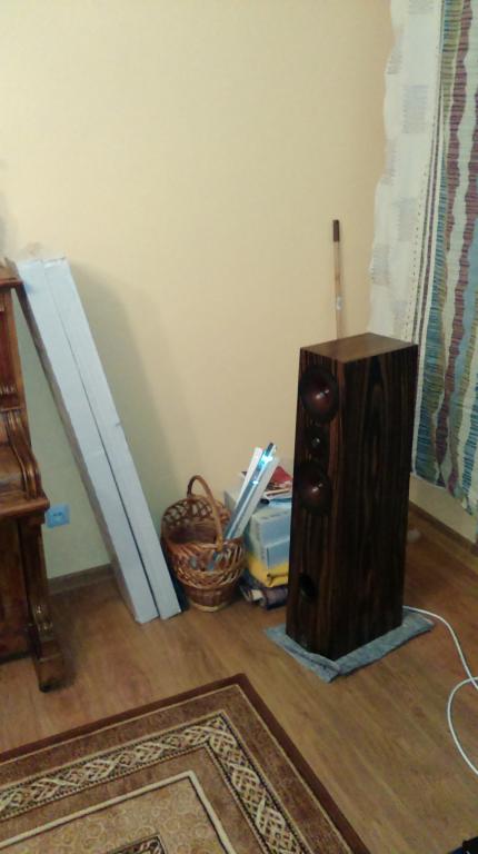

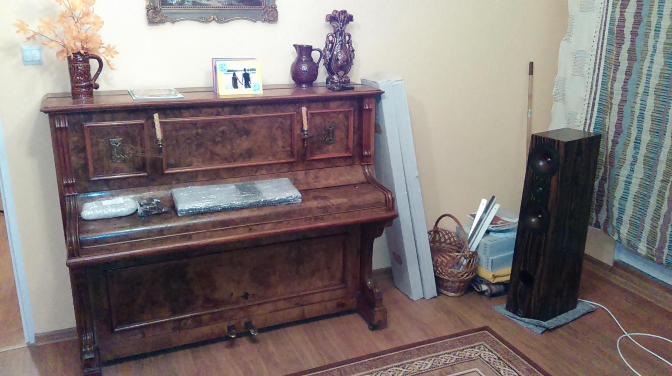

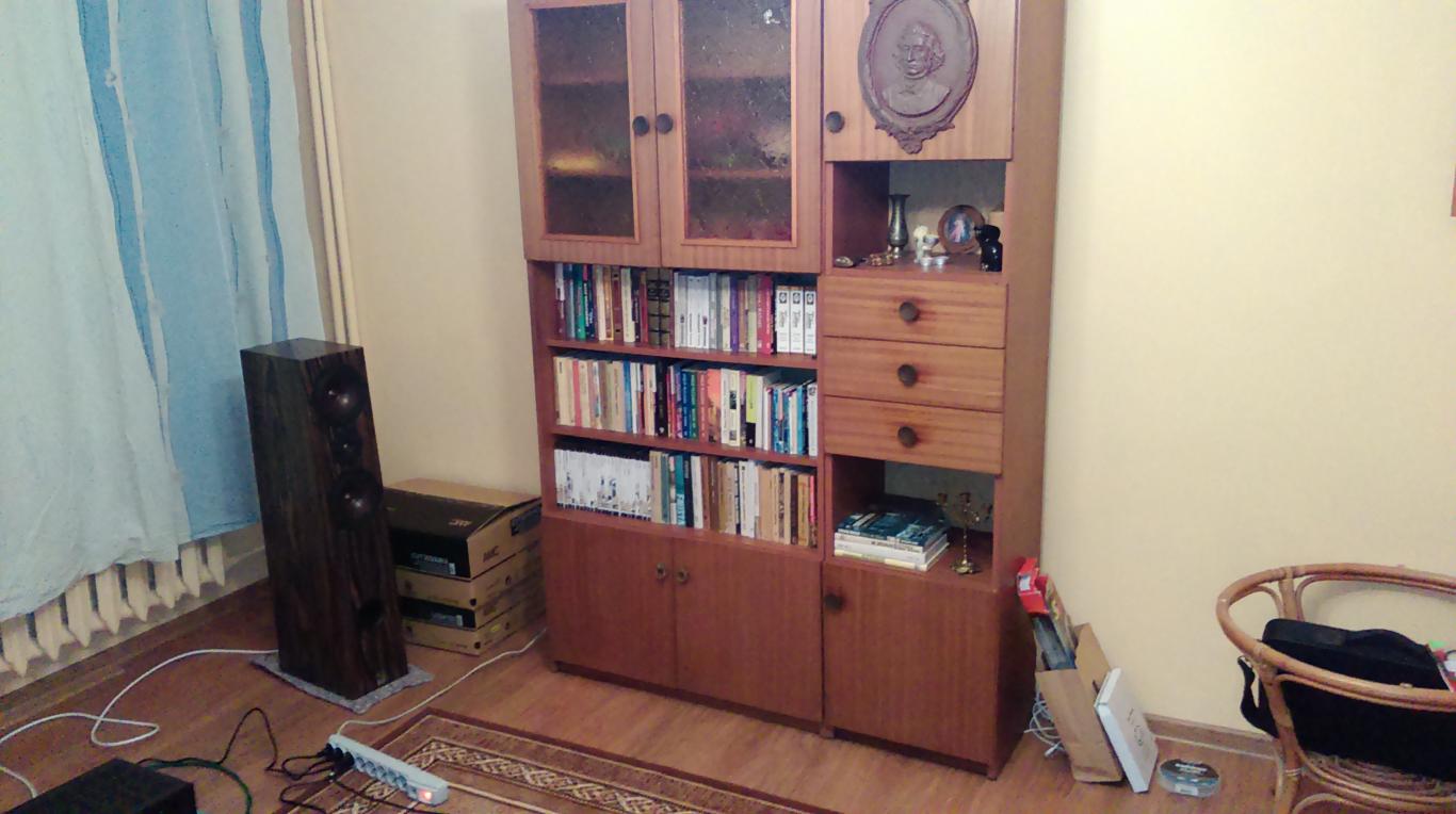

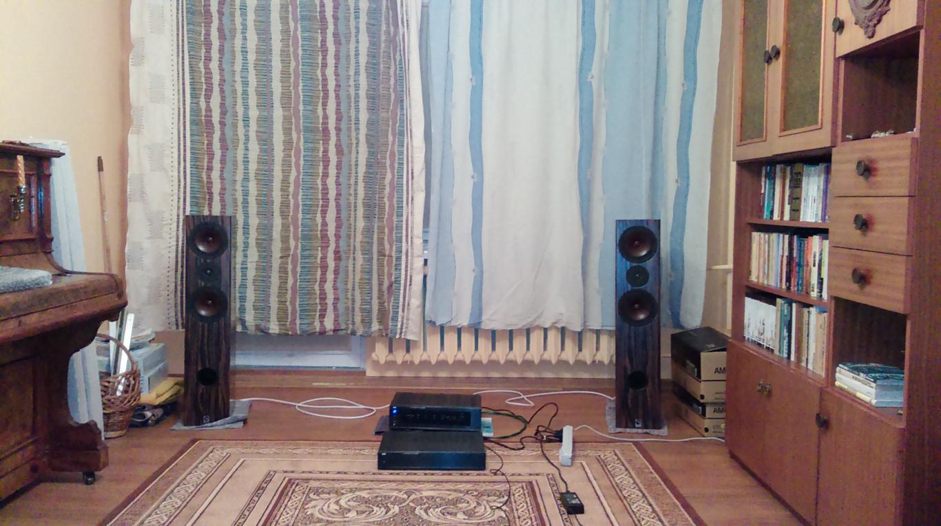

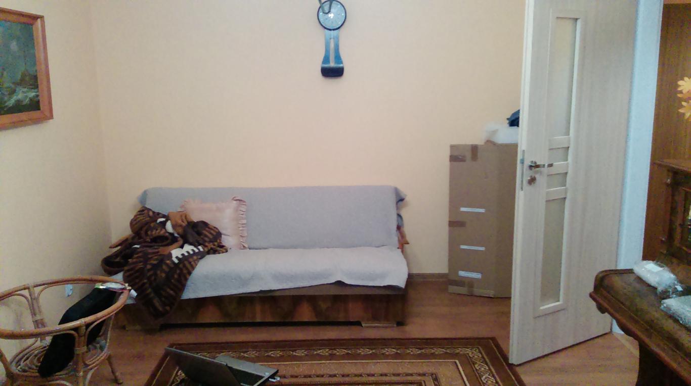

No to wrzucam fotki - wybaczcie bałagan i poszewki zamiast zasłon :D ale nie wszystko jeszcze mam a jestem świeżo po mini-remoncie. Zrobiłem rzuty patrząc na kolumny od przodu, rzut ściany z kanapą, przy której siedzę i słucham - tam jest sweet spot. I jeszcze rzuty ścian bocznych z kolumnami - żeby było mniej więcej widać jak stoją.
No na pewno dalekie to od ideału - ale stereofonia i głębia są super - ginie tylko mid-bass i tętno. Może jednak wina wzmacniacza? To mimo wszystko nie jest typowa lampa i ma tylko 30W na kanał .... ale brzmi GENIALNIE, średnica jest po prostu perfekcyjna. Szkoda by mi było z niego rezygnować.
Rzućcie okiem i obrzućcie krytyką :) Niektóre fotki wyszły jak zrobione ziemniakiem, ale lepszych póki co nie ogarnę :/ w miarę wszystko widać.

@daru2707-to prawie to co u ciebie,i kolega (chojna) tu się udziela.
Popatrz foto,zobacz co jak stoi,co gdzie wisi-i konsultuj z nim.
A pisałem że "chudy" :) i jeszcze z tak łysego pomieszczenia go usuwać. :)
Dużo tam tego nie masz-po prostu od nowa pokój gospodaruj.
A warunki są.
najlepiej słucha mi się przy tylnej ścianie na kanapie. No ale tam naturalnie bas się podbija.
Bo zawsze tak jest-i te 50-70 cm od ściany,(tylnej-do głowy)to najlepsza opcja w twoim lokalu"według mojego gustu".
Po za tym-bas na płycie takiej,a bas na płycie innej to też różnica.
I jeszcze dochodzi to ,jaki ty ten bas oczekujesz.
Jednemu wystarcza,a ty powiesz,eeeee to nie jest bas.
Trzeba płytkę przygotować-pomieszczenie wytłumić(bo to w obecnej chwili to katastrofa) i jechać z kolumnami i fotelem,a jak miejsce się juz znajdzie,to wtedy kombinować z "kompromisem" co gdzie stanie,oprócz kolumn i docelowego miejsca odsłuchu.Bo to niech tak zostanie. :)
PS,a powieszenie tej "bielizniarki" dało tyle co umarłemu kadzidło. :)

Pianinko na tej lewej ścianie przesuń z najmniej metr, póltora do prawej. Na przeciwległej ścianie regalik, czy to biblioteczka tak samo. Dosuń ją praktycznie do samej świecy tzn do tej rury centralnego ogrzewania. Kolumny wtedy ustaw na ścianie lewej i prawej po 40 cm od ścian ale tak aby pianino i regał był za kolumnami. Tylna ścianka kolumn najmniej 40 cm od tych mebli. Czyli kolumny radykalnie do przodu o długość pianina. Rozstaw kolumn zrób na jakieś góra 240 cm , może na 220. Kolumny skręć do środka tak abyś widział 1/3 bocznych wewnętrznych ścianek kolumn. Rozsiądź się wygodnie na fotelu czy kanapie minimum 2,5m od linii kolumn. No i słuchaj i eksperymentuj. Będzie dobrze na 102 ! :)

Daru to jak na krótkiej słuchasz i pi metrze masz do bocznych to baza wynosi 1,5m! Zrób baze 1,8m i wyjedz sporo na pokój nawet 1,5m licząc od frontów a bazę od środka kolumny przedniej ściany bas się wtedy zrównoważy
Rezysław i Gracjan dobrze doradzają.
Przećwiczyłem ustawienia na wszystkie strony i powiem ci, że u mnie najlepsze ustawienie to właśnie kolumny na krótszej ścianie. Co prawda na dłuższej bas niżej schodzi, ale jest bardzo słabej jakości. Scena trochę szersza za to bardzo płytka. Praktycznie wszystko w jednej linii, ja nie mogłem tak słuchać.
Na krótszej scena w trójwymiarze, bas punktowy i schodzi nisko kiedy trzeba, przy tym się nie ciągnie inie zlewa.
Moje ustawienie to: (wymiary podane licząc do środka głośników)
Rozstaw kolumn 210cm, po bokach 70cm, od tylnej do frontu kolumn 160cm, miejsce odsłuchu 190cm od kolumn. za głową zostaje jakieś 130cm. Tu jest najlepszy dla mnie sweet spot :)
Druga sprawa to, że tak jak napisał Gracjan, twoje pomieszczenie wymaga dopieszczenia bo pusto. U mnie po dołożeniu kilku gratów, poprawiła się lokalizacja źródeł no i ten bas też siadł - zrobił się bardziej mięsisty i punktowy.
Rezysław zrobiłem tak jak mi kiedyś zasugerowałeś i od jakiegoś czasu kolumny mam ustawione nie na ścianie z oknami, ale na przeciwnej i jestem happy :)
A wracając do tego sweet spotu pod ścianą to faktycznie jest ale moim zdaniem podbity i mniej kontrolowany. No i głowa musi być praktycznie przy samej ścianie, bo czym dalej tym mniej go. Zaczyna być dobrze słyszalny z powrotem w odległości ok. 100cm od ściany tylnej.
I to jest przykład,ze kazdy musi pogimnastykować się z ustawieniami-ja np bym tego nie "przełknął" bo lubię dalej od kolumn i bliżej ściany-tam gdzie się lekko wzbudza,i jest (jakby przytłumiony-ale hektary przestrzeni tam znowu słuchać-a po przysunięciu już nie tyle)) ale to też od nagrania płyty,lub pliku zależy-no i u mnie jest 27m2-a nie 16m2.
Tu będzie problem - bo jak przysunę pianino ( którego na pewno się nie pozbędę bo gram od dziecka a to ładny mebel i pięknie brzmi :) ) i szafę bliżej okien, to zasłonią gniazdka i wyjście kabla sieciowego :/ - a podobnie jak Gracjan wolę właśnie mieć kolumny dalej od siebie i słuchać po przeciwległej stronie pokoju. Aczkolwiek koncepcja ciekawa - kusi mnie żeby spróbować ;)

Mam podobne problemy z pomieszczeniem Daru2707, jestem już nawet po pierwszej adaptacji akustycznej, doszły pułapki basowe i pochałaniacze na sufit i dalej basu jest mało w miejscu odsłuchu. Teraz muszę rozwiazać problem wejscia, które jest bez drzwi, otwarte na korytarz itd, wiec dodatkowo mam problem z pogłosem...
W marcu planuje posłuchać Cayina A55TP być może wtedy wszystko się zmieni....
Paweł, może kiedyś zgadamy się na jakis odsłuch?? Pomógłbyś mi z ustawieniem kolumn itp...
OK własnie się śpieszę, może coś więcej o adaptacji napisze dziś w nocy
Obecnie: Roksan Caspian MKII + CD Caspian M1 + S16Hertz Canto Grand. Kable: Audionova StarLight RS, Audionova euphoria RS, Supra Trico. Rapture AMP, Fostex TH-X00, Shure SRH 1540
https://www.audiostereo.pl/topic/139576-studio16/page/296/#findComment-3407601

Daru, ja mam wybitnie lipny pokój odsłuchowy, kolumny stoją na długiej ścianie, niesymetrycznie, z prawej strony część pół otwarta, po lewej zamknięta. Kolumny stoją ok 1 metr od ściany w rozstawie na 2,2 metra, kanapa pod ścianą 2,5 metra od kolumn lipa straszna, ale basów, stereofonii, otwartości dźwięku nie brak. Można lepiej ale mieszkam tam gdzie mieszkam, pokój masz trudny, ale podsumowując, jak się koło niego uwiniesz, będziesz miał o 100% lepiej niż u mnie

A sprzęt muszę oddać dzisiaj .... kombinuję z pozycją kolumn, meble też nieco próbowałem przestawiać zgodnie z poradami Robina - ale szczerze mówiąc spektakularnych efektów nie ma. Chyba jednak bez ustrojów odpowiednio dobranych jak u Choiny - nie da rady w tym pokoju ogarnąć dobrego dźwięku ze wszystkimi aspektami na "TAK" :(
https://www.audiostereo.pl/topic/139576-studio16/page/296/#findComment-3408256
Okej - Panowie - zadzwoniłem do Pana Grzegorza, który właśnie zmienił moje życie :)
Otóż postawienie kolumn na kolcach dało DUŻO - powróciła spora dawka zgubionej energii - i teraz czuję ją na sobie, a nie na kanapie :)
Ale jestem szczęśliwy :D - ponadto Pan Grzegorz powiedział mi, że BR w tył i Ariesy to absolutnie wykluczone w moim pokoju. Doradził też dyfuzory - ale to zastosuję sobie kiedyś. Jeżeli będzie mi jeszcze czegoś brakowało - pokombinuję z subwooferem, ale w przyszłości ( dalekiej ), bo w tej chwili jest naprawdę świetnie - owszem mogłoby być jeszcze lepsze tąpnięcie, ale to pewnie już kwestia ustawienia kolumn, być może granitowe podstawki, które Pan Grzegorz również polecił zastosować - no i kto wie, może wzmak ma też co nieco do gadania - lub sam DAC.
Jeszcze sobie testuję, ale jest progress :) Te bardzo niskie rejestry są grzmiące, ale już nie ŁOMOCĄCE, także dobrze się ich słucha - no i jest puls, nie drży kanapa, tylko ja z emocji. Chyba jednak nie będę się żegnał z tym zestawem :)
Daru Przyjacielu, bo nieco to za mało. Pisałem Ci, że trzeba radykalnie. Pianino i regalik pchnąć do samego końca ścian na których stoją, do końca, nie ma innej opcji aby to zagrało w kiszce ;) a kolumny wyprowadzić przed meble tak aby za kolumnami były boczne ścianki tych mebli, a ty abyś siedział do linii kolumn 2,5,-2,8 Wybacz, że Cię nagabuje, bo w sumie powinno mi to latać kalafiorem czy Ci gra czy Ci nie grał ale jak widzę, że zmagasz się za jakimi wydumanymi hercami to serce się kraje. Rozważając zakup już nie całkiem tanich kolumn warto się zaangażować aby one jednak grały, a Ty jakoś tak nic sensownego nie robiłeś. Wspomniałeś, że cos tam się obawiasz, że po ktorej stronie masz plan otwarty i może temu MID BAS słabo odbierasz. Luknij poniżej na szkic i zobacz jak u mnie Minasy graja. Popierdzielają basem aż miło, a dzięki dużej przestrzeni za kolumnami mam wspaniałe efekty przestrzenne i deczko na sterydach bas. No nie wiem chyba że oczekujesz basu estradowego z kolumn JBL-a :) Luknij, te malutkie czerwone kwadraciki to kolumny, bo one malutkie w tej przestrzeni:
