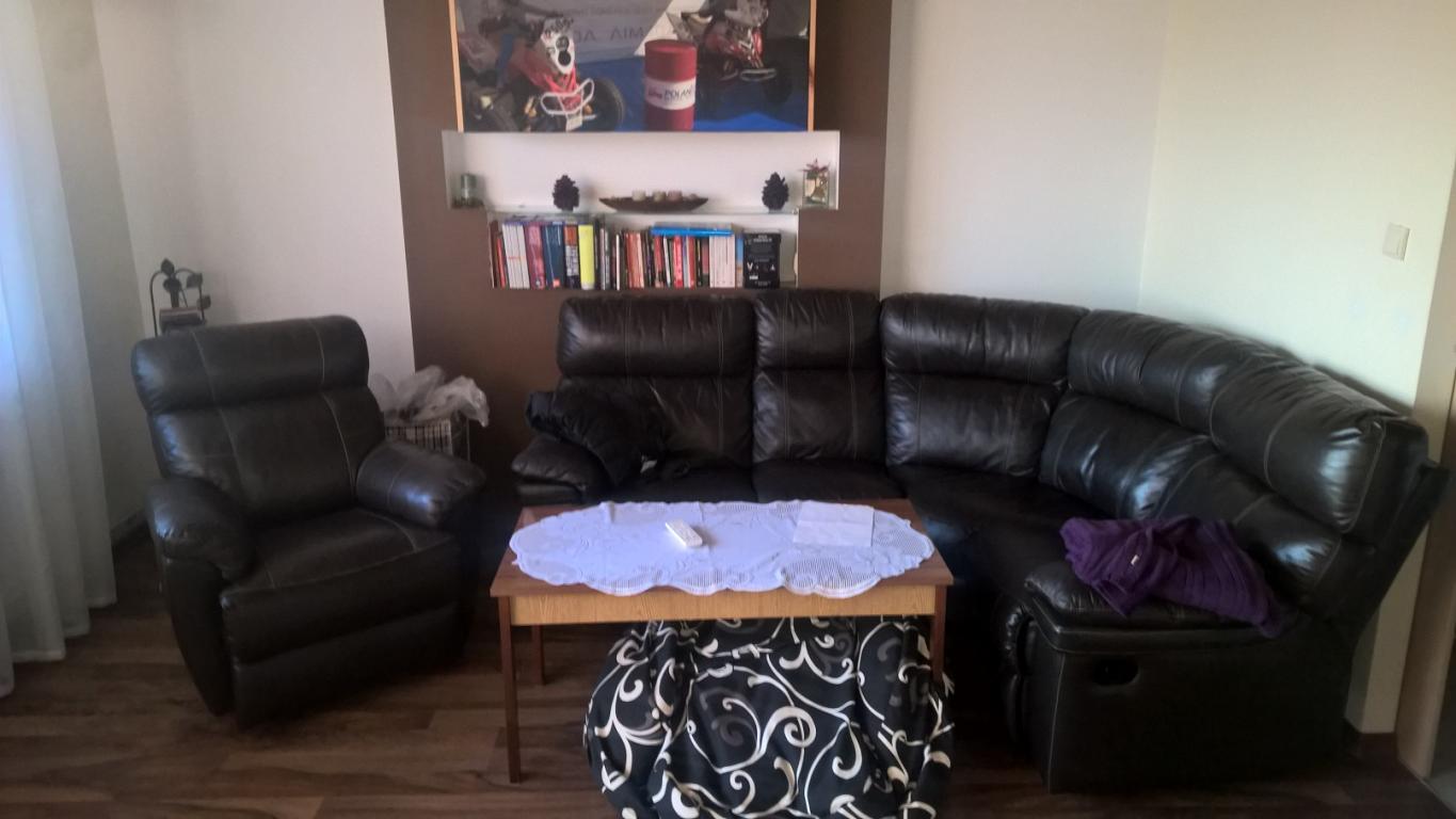

wrzucam fotki mojego "salonu" ale chcialbym by byla to moje klitka do sluchania muzyki :)
Mam ponad 5m2 pianek apama ps3 (te nawet widac w torbie ) oraz 4 o wymiarach 50cmx50cm, moge cos dokupic :) jak to wszystko ustawic ? kwiatki stoja w dobrym miejscu ? czy lepiej bedzie je dac na tylnia sciane ?, moze wytlumic piankami rogi za kolumnami? moze by sie udalo przy okazji wyciszyc sciane by dzwieki nie przedostawaly sie do sasiedniego pokoju ?
na pierwsze odbicia mam dywan (podloga) i panele z pt80 te musze dopracowac wizualnie jeden moglby byc na stale ale drugi jest na oknie przy grzejniku, wiec caly czas jest przestawiany
Sufit jest g-k i welna, ale nie jest jedno poziomowy, a przeciwlegla sciana do kolumn jest z g-k cala
moze ktos z Krakowa dysponuje czasem i by mi doradzil przy dobrej whisky lub innym trunku :) ?
