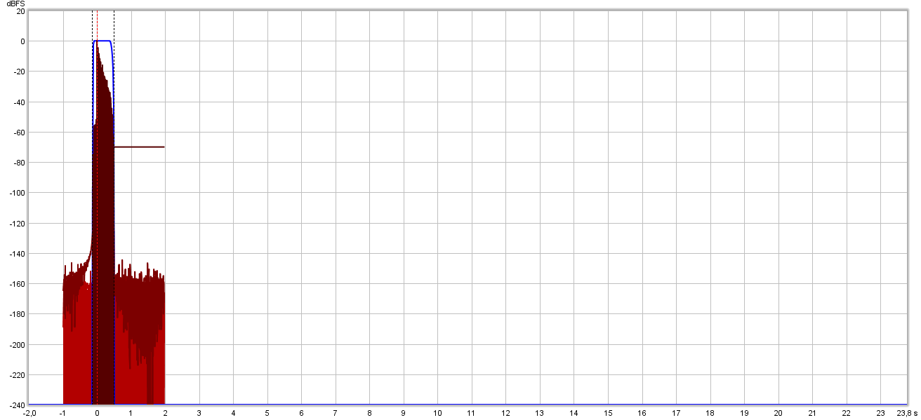

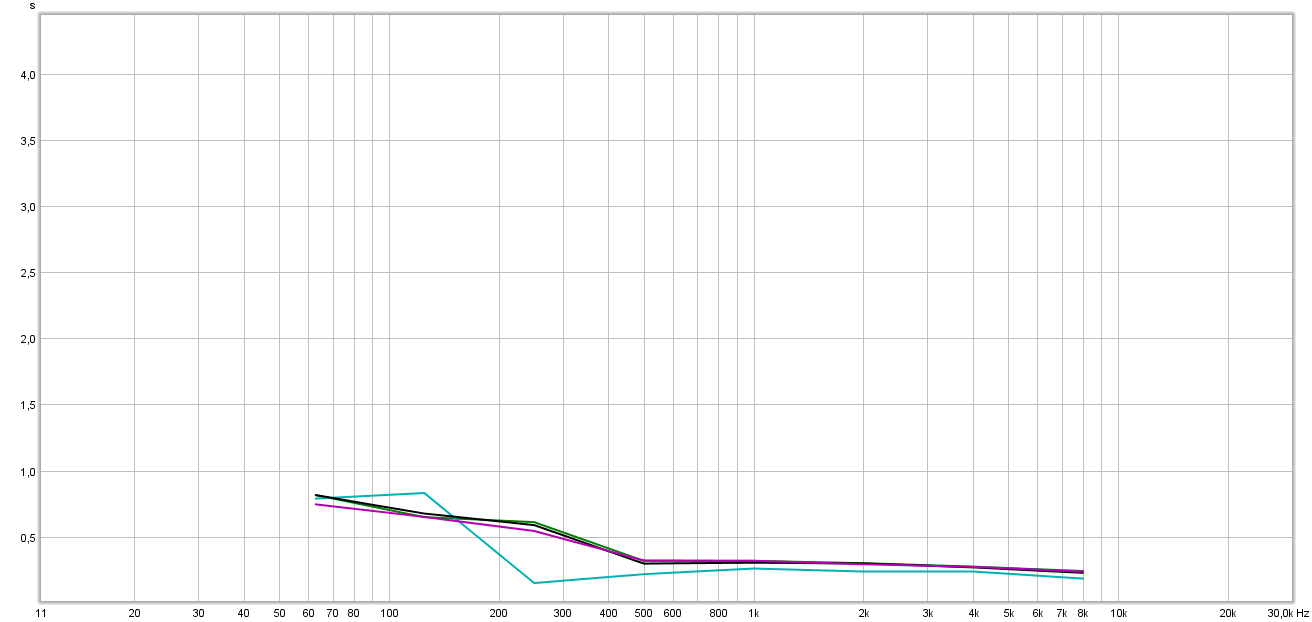

ja bym chciał jeszcze zobaczyc odpowiedź impulsową i krzywą zaniku z REWa zanim odniosę się jakkolwiek do tych pomiarów

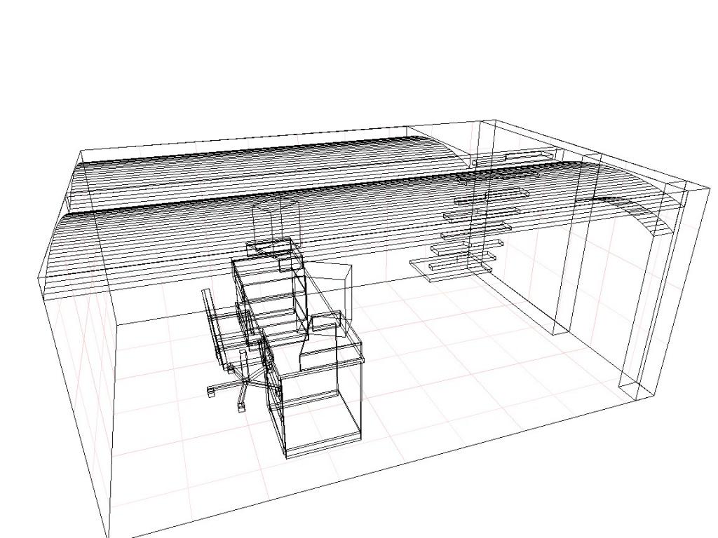

Wrzuciłem Twój pokój w zaawansowany solver MES, przydała by mi się jeszcze tylko ta klatka schodowa bo to ona jest tutaj bardzo istotnym elementem - nie wiem jak wygląda, prosta czy skośna, zamodelowałem sobie jako prostopadłościan wystający z pomieszczenia 2x0.8x1.8 [m]. Widok siatki i pomieszczenia:
Twój problematyczny mod 50 Hz rzeczywiście jest obecny, punkt kumulacji wydaje się byc za schodami (ten najważniejszy), ale mocne sa też te w pozostałych rogach, więc mimo wszystko przybliżenie tego pokoju jako prostopadłościanu zdałoby egzamin. Możesz tam wrzucić porządnie nastrojonego basstrapa. Masz rysunek poglądowy:
Chcesz prostszej rady? Przestaw biurko. Umieszczenie go na środku to najgorszy możliwy pomysł bo masz tam punkt 0 w każdym możliwym modzie ;) masz jeszcze 70 Hz dla porównania
Masz w sumie całkiem zabawną sytuację - w normalnym położeniu punktu odsłuchowego każdy mod powinien się objawiać ujemnym wzmocnieniem, u Ciebie jest tak że przez to, że wszedzie siedzisz na modzie, to sytuacja "dobra" to jest mod nieco przesunięty który Ci daje podbicie :P Masz jeszcze pierwszy mod i listę wszystkich jakie istnieją (są istotne), jak już to liczyłem:

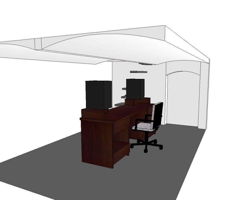

Klatki schodowej jako takiej nie ma, schody jak na rysunku + stelaż profili. W suficie pojawi się klapa, najpewniej wypełniona jakimś materiałem o dużej gęstości, więc pomieszczenie zbliży się do tego z dalszej części Twojej symulacji.
Z przestawieniem biurka może być problem, w pomieszczeniu znajduje się jeszcze grzejnik, małe okienko. Na ten moment jestem chyba zmuszony zostawić je tam gdzie jest, ale poszukam rozwiązania.
Wykresy REW
Decay
RT60
Impuls, wybacz, że mało czytelnie, jaśli potrzeba zbliżenia daj znać

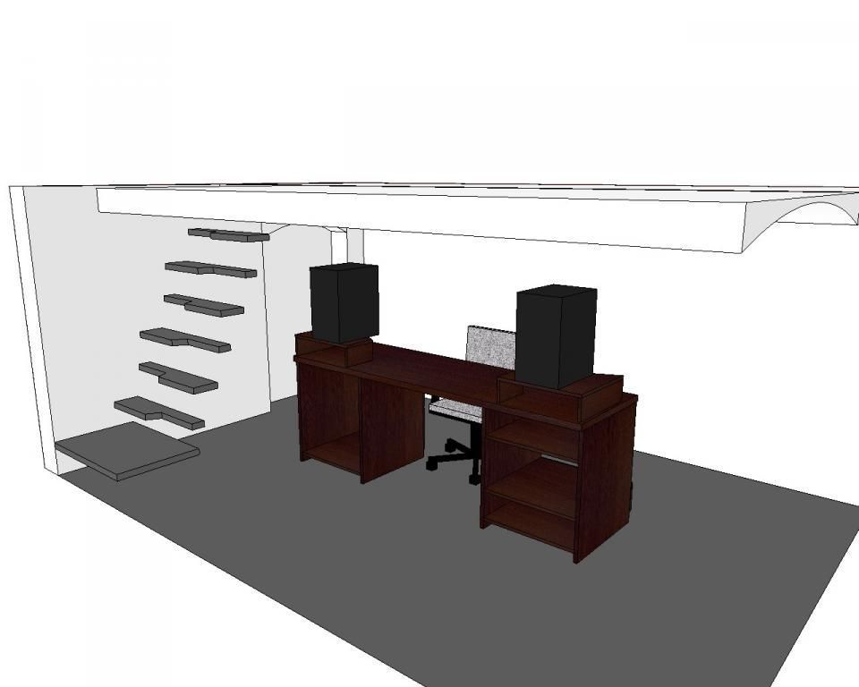

Zastanowiłem się dłużej nad rozlokowaniem mebli w pomieszczeniu, jedyne miejsce w którym jeszcze mogłoby stanąć to to przedstawione na rysunku, ale to już stwarza problem bo za plecami kaloryfer (100cm nad podłogą - piwnica) i okienko
