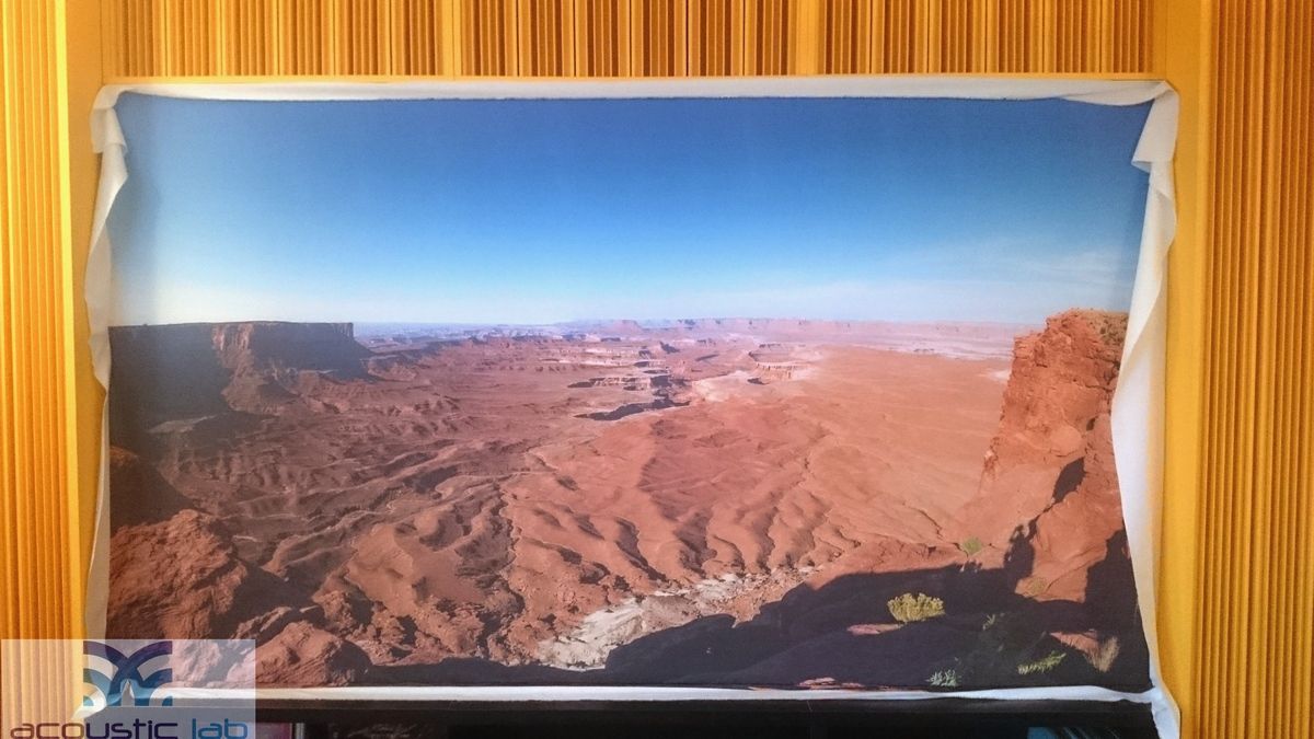

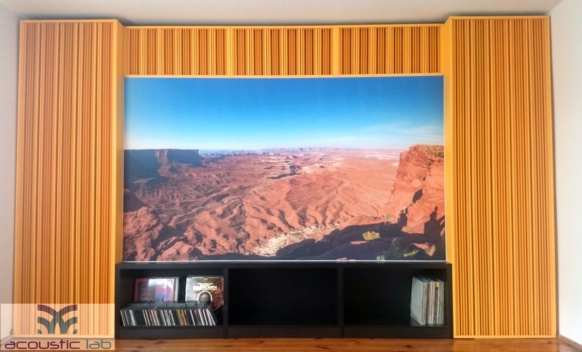

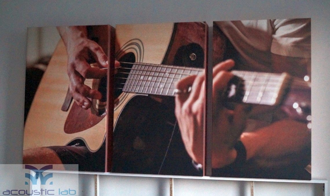

Robię je w różnej wielkości i z różnego rodzaju tkanin:
[attachment=403874:00.jpg]
[attachment=403875:001.jpg]
[attachment=403876:087.jpg]
[attachment=403877:088.jpg] Edytowane przez Acoustic Lab
