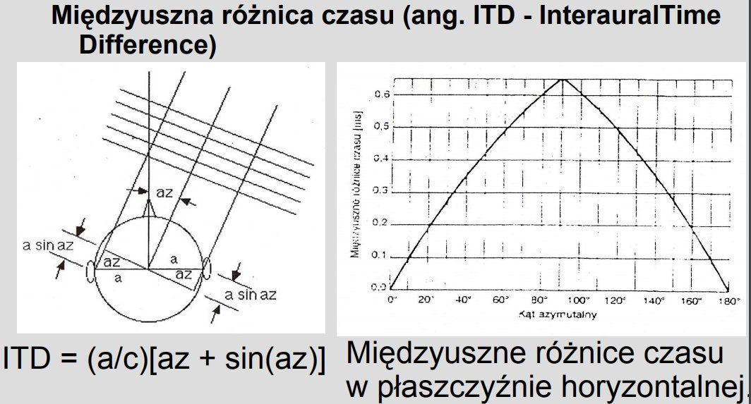

Bardzo dobry cykl wykładów, dobry dlatego, że wiele można wyczytać z prezentacji, bez słuchania wykładu (R. Gubrynowicz):

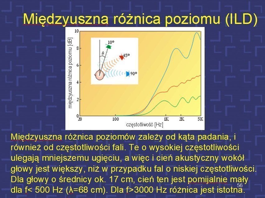

Ty zajmujesz się tylko ITD, całkowicie pomijając pozostałe aspekty kierunkowości. W szczególności jeżeli chodzi o barwę, to może takie coś - jak widać, im większy kąt tym bardziej tłumione są wyższe częstotliwości, to jest przecież logiczne i nie wiem, jak można to kwestionować w ogóle:
Generalnie Twój pomysł na technikę mikrofonową w postaci dookólnych mikrofonów oddalonych o 17cm jest dość rewolucyjny, dlaczego przez te prawie 100 lat istnienia stereofonii nikt jeszcze na to nie wpadł? ;) Ano nie wpadł, bo w tej "technice mikrofonowej" maksymalne opóźnienie, jakie możesz uzyskać w celu umieszczenia źródła dźwięku po jednej stronie (90 stopni) wynosi jak widać jakieś 300uS (bo nie ma głowy):
natomiast dla umieszczenia tego na skraju panoramy potrzebne jest siedniokrotnie większe opóźnienie:
Tak więc bez wykorzystania ILD nie da się uzyskać praktycznie żadnej stereofonii. Technika AB, bazująca na koncepcji ITD przewiduje rozstaw mikrofonów nawet do 1m, co daje dobre efekty przestrzenne, ale jest niekompatybilne mono i słabe w środku bazy, stąd różne modyfikacje w postaci Decca Tree i innych kombinacji. Jedyny podobny system to Jecklin Disc, ale oprócz przegrody między mikrofonami dodającymi trochę ILD odległość między nimi wynosi 2x uszy czyli 36cm, ponieważ mniejszy odstęp się nie sprawdził.
