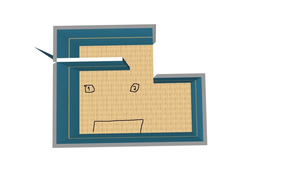

Pomieszczenie troche nie pozwala na zastosowanie suba. Jest to bardzo nie korzystne akustycznie pomieszczenie (salon połączony z kuchnia wczesniej to były dwa oddzielne pomieszczenia i pokój miał jakieś aż 3.20 na dl 3.60) i drugą przeszkodą jest wrzmacniacz Magnat Ma 600 z tego co się orientuję nie ma on możliwości podpięcia suba.
Jak jest niekorzystne to tym bardziej będzie problem z basem z głośników. Optymalne ustawienie dla basu i dla reszty pasma zazwyczaj się "gryzie".
Jest to pomieszczenie z kuchnią i otwartym przejsciem do przedpokoju
Głośniki są ustawionie na ścianie 240cm ( jeden głośnik wystaje poza długość sciany)
Ściana ta jest pokryta czyms dekoracyjnym mającym przypominać drewno (nie jest gładka)
Na ścianie łącząca kuchnie z pokojem 570cm ustawiona jest kanapa
Pierwszy mój zamysł jest był taki aby ustawić odległość między kanapą ( miejsce odsłuchowe) a głośnikami 2m. Wówczas odległość od jednej sćiany tylniej wynosiła by 120cm a głośnik który ustawiony jest na otwartej przestrzeni miałby odległość 260cm od tylniej sćiany przedpokoju
Z lewą ścianą jest taki problem, ze wszystkie gniazda mam właśnie na tej ścianie 240cm i przewody musiałyby mi iść przez pół pokoju
Myślałem jeszcze żeby ustawić głośniki bliżej tylniej ściany wtedy jeden głośnik stałby na "otwartej" przestrzeni miałby on ok ponad 1 m do ściany boczej i ponad 1,4 do ściany tylniej, a drugi głośnik stałby w rogu pomieszczenia z dwoma panelami z wełny mineralnej
Moim zdaniem twoja wybrana opcja na gornym prawym zalaczniku to najgorsza opcja z wszystkich.
Nie rozumiem twojego liczenia odleglosci
Majstrujesz panele, liczysz odstepy a boisz sie kabli?
Gdzie tu logika?
