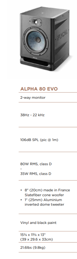

10 godzin temu, miętowy napisał:
Panowie,  jest sens sprawdzać dodanie suba do monitorów focal alpha 80 evo?
Sens zawsze jest, ale tym mniejszy, im niżej schodzą kolumny. Więc... hmmm...
upload_2020-8-2_19-27-45-png.22220
Edytowane przez szymon1977

Szymon to wykres alpha evo 80?
Góry i doliny.
Sub do nich myślę minimum 10 cali , lub 12.
Tak twierdzi google.

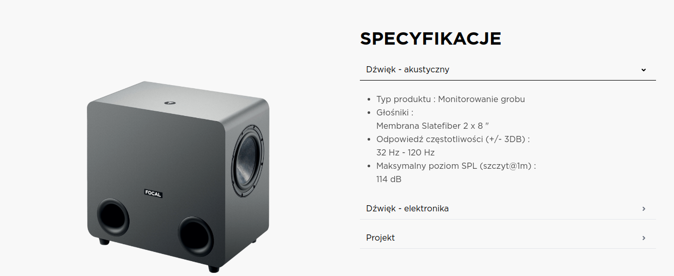

A tu fajny sub z MONITOROWANIEM GROBU.
Nie wiedziałem,że sa takie:
