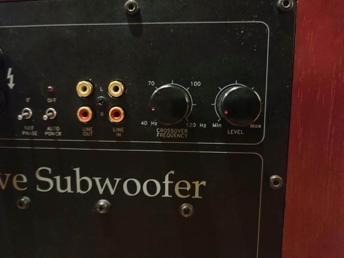

Może komuś się narażę , ale czytam tutaj o pomiarach , mikrofonach  wręcz laboratorium i zadaję sobie pytanie czy to nie przerost formy nad treścią . Gdzie Wam ten bas ginie , ze go nie słychać?  To tylko muzyka , wzmacniacz i dwa głośniki + jeden który wzmacnia wrażenia basowe i tyle. Poniżej linki do dwu filmików. P{ostawiłem , ustawiłem i dostroiłem i gra aż sofa chodzi , a pokój duży 35 metrów z antresolą . Odległość między kolumnami 3 metry odległość do punktu odsłuchu 4 metry a linia zbiega się 1 metr za głową słuchającego. Posłuchać na słuchawkach , choć telefon obcina.

Czy ten wykres widma odnosi się do mojego nagrania? . jeśli tak to kulą w płot. Wybrałem faktycznie nagranie najbardziej ,,bombastyczne" ale nie będę zmieniał zamysłu jego realizatora, a taki właśnie był. Są nagrania , że basu jest mniej lub ingerencja suba jest minimalna. Tutaj słychać go wyraźnie i tak być powinno , ale nie przytłacza ani nie dominuje, a mikrofon zwykłego telefonu nie jest w stanie przekazać ani wszystkich szczegółów ani dynamiki. w załączniku zdjęcie ustawień suba . Dodam , że gałka wzmacniacza była odkręcona na godzinę 9.00.
Nie. Ten wykres pokazuje rozmiar problemów z basem w losowo wybranym pomieszczeniu (i tak to praktycznie u każdego z nas wygląda).
Tak z ciekawości zapytam: w jaki sposób odciąłeś pasmo od dołu kolumnom? Wzmacniacz/amplituner realizuje tą funkcję? Czy może podział robisz subem (ale kable widzę odłączone, chyba, że ten model ma jeszcze jakieś inne opcje podłączania)

Nie pojmujesz podstawowego zjawiska decydujacego o tym „Gdzie ten bas ginie“
Jest to efekt, ktory jest niezalezny od wielkosci zestawow glosnikowych czy wielkosci subwoofera. Jest tez niezalezny od klasy powyzszych elementow. Mozesz miec sprzed za pierdyliony Euro i najlepiej ustawione pokretelka, nie wyeliminujesz tego efektu! Bo to jest efekt wynikajacy z AKUSTYKI pomieszczenia️A konkretnie z rozkladu SPL w pomieszczeniu (czyli z rozmiarow pomieszczenia i sumy modow okreslonych czestotliwosci w okreslonym miejscu pomieszczenia) i miejsca siedzenia (decydujacego o tym, jak wyglada ta suma w tym miejscu siedzenia).
W niektorych te mody sie sumuja i powstaja peaki (czyli tzw. constructive interference), a w niektorych sie odejmuja i powstaja dziury (czyli distructive interference)
Pisalismy o tym juz setki razy, i dziwie sie, ze forumowicze, ktorzy uczestnicza na forum juz od wielu lat ciagle jeszcze tego nie pojeli, i wiecznie powracaja do pokretelek i bezsensu pomiarow.
Usiadz w trzech roznych miejscach w pomieszczeniu (zrob pomiary w tych trzech roznych miejscach) bez ruszania pokretelek, to pokapujesz o co chodzi i dlaczego pomiary sa pomocne w szukaniu miejsca siedzenia, w ktorym te dziury sa najmniejsze
