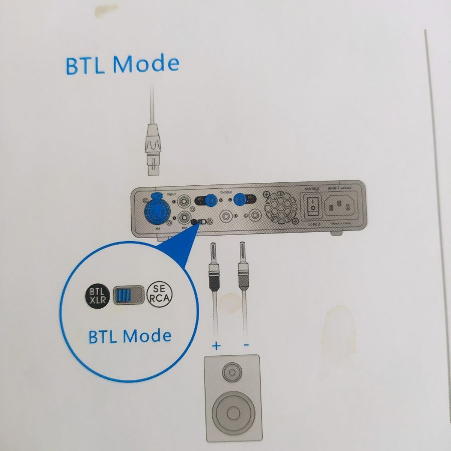

A , jak podłączyć taki SVS SB 3000 do takiej końcówki mocy ?
