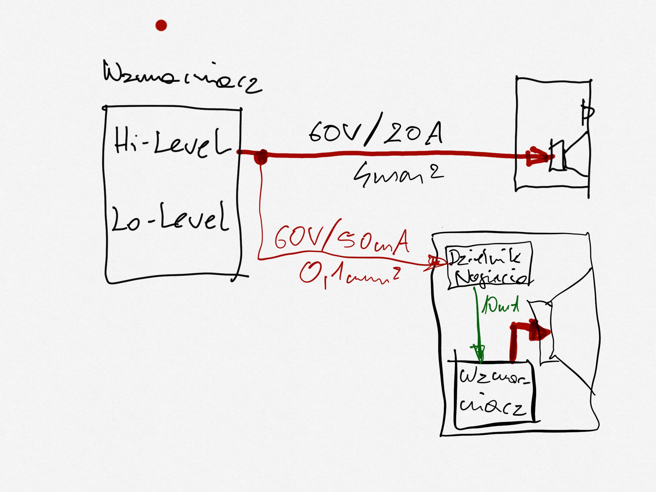

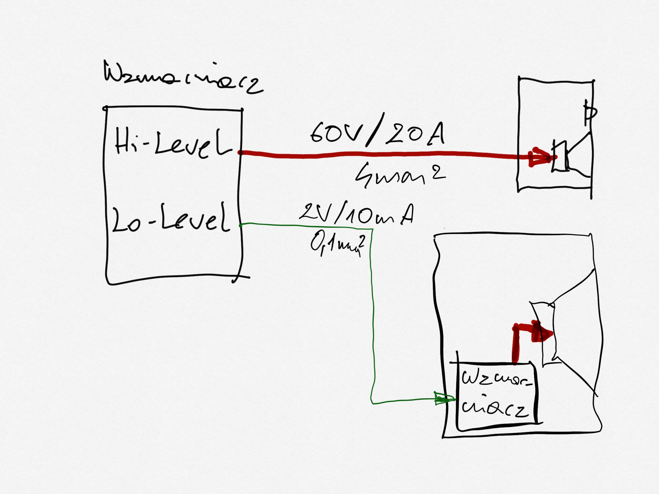

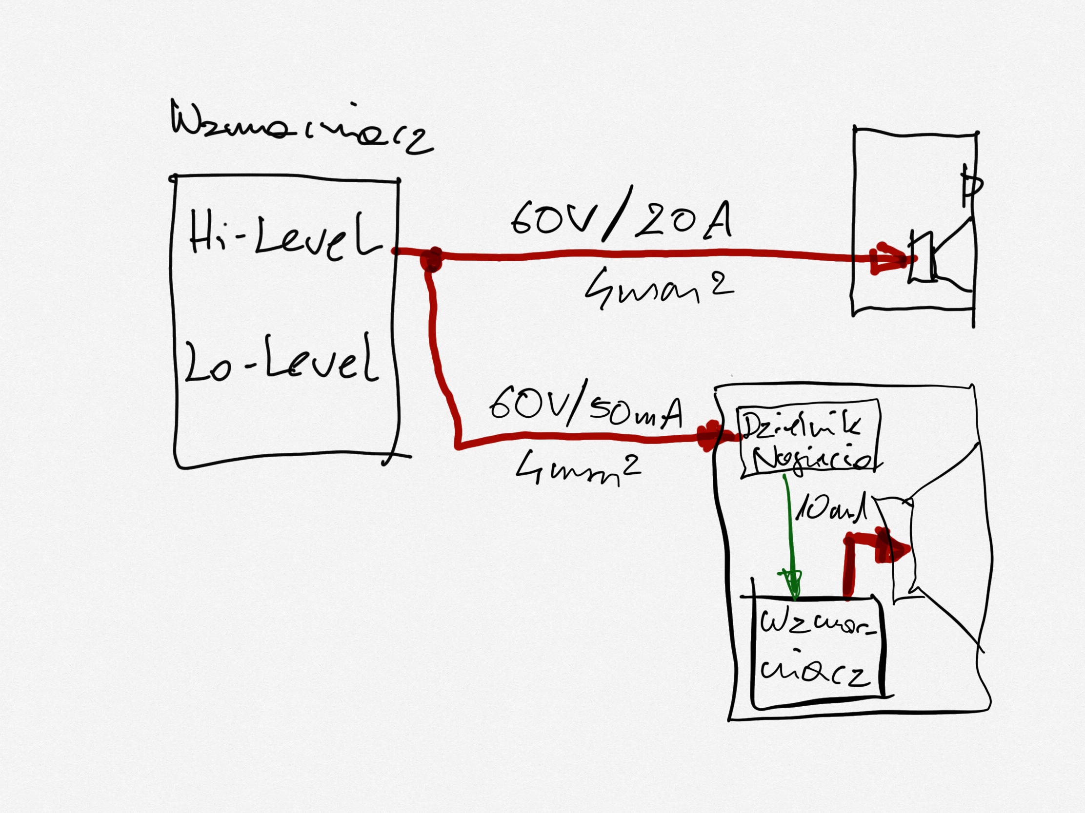

Mysle ze nie pojmujesz jak to dziala.
Na chlopski rozum z uproszczonymi wartosciami
Grubosc kabla glosikowego odgrywa wtedy role, kiedy przetwornki jest podlaczony do wzmacniacza. Czyli typowy zestaw.
Dla uproszczenia przy bardzo duzej mocy na wyjsciu glosnikowym wzmacniacza mamy 60V, a PRAD plynacy przez ten kabel to 20A. Stad te grubosci kabli glosnikowych rzedu 1,5-4mm2.
A teraz popatrzmy co sie dzieje, jesli do tego samego wzmaniacza, ktory ma wyjscie niskopoziomowe RCA/Cinch, podlaczymy AKTYWNY subwoofer, ktory ma ma WASNY wzmacniacz i odpowiednie niskopoziomowe wejscie RCA/Cinch.
W takim wypadku wystarcza cieniutki kabelek RCA/Cinch ktory przenosi jedynie sygnal sterujacy (2V/10mA) do wzmacniacza subwoofera, który potem wewnatrz subwoofera jest wzmacniany i przenoszony grubym kablem (60V/20A 4mm2) na przezwornik
Czyli ten prad sygnalu sterujacego subwooferem jest „mikroskopijny“ (10mA) w porownaii do sygnalu miedzy wzmacnaczem a przetwornikiem (20A)
A teraz rzypadek wzmacniacz bez wyjscia niskopoziomowego dla subwooferow. W takim wypadku musimy pobrac sygnal sterujacy wmacniaczem subwoofera z sygnalu glosnikowego. A poniewaz ten sygnal ma zbyt wysokie napiecie (60V) by bezposrednio sterowac wzmacniaczem subwoofera, najpierw musi byc na wejsciu subwoofera zredukowany na te wspomniane powyzej 2V, a dopiero jest wzmacniany i przenoszony grubym kablem do przetwornika (60V/20A 4mm2)
Czyli na wejsciu subwoofera jest „dzielnik napiecia“, ktory redukuje te wejsciowe 60V na 2V. A do tego wystarcza mikroskopijne prady
A to oznacza ze wystarza ultra cienkie kabelk️Wystarcza nawet kabelki grubosci RCA/XLR
Uzywanie 4x4mm2 na przenoszenie sygnalu i powolywanie sie na jakichs tam sprzedawcow albo kable glosnikowe Melodiki to ABSURD.

Jeszcze raz na chlopski rozum
To jest tak, jak bys sobie zmajstrowal interkonekt RCA/Cinch/XLR z kabla 3x4mm2.
Czy to jest pomylka?
Bedzie dzialac
Ale to nie zmienia faktu, ze to jest pomylka i absurd.

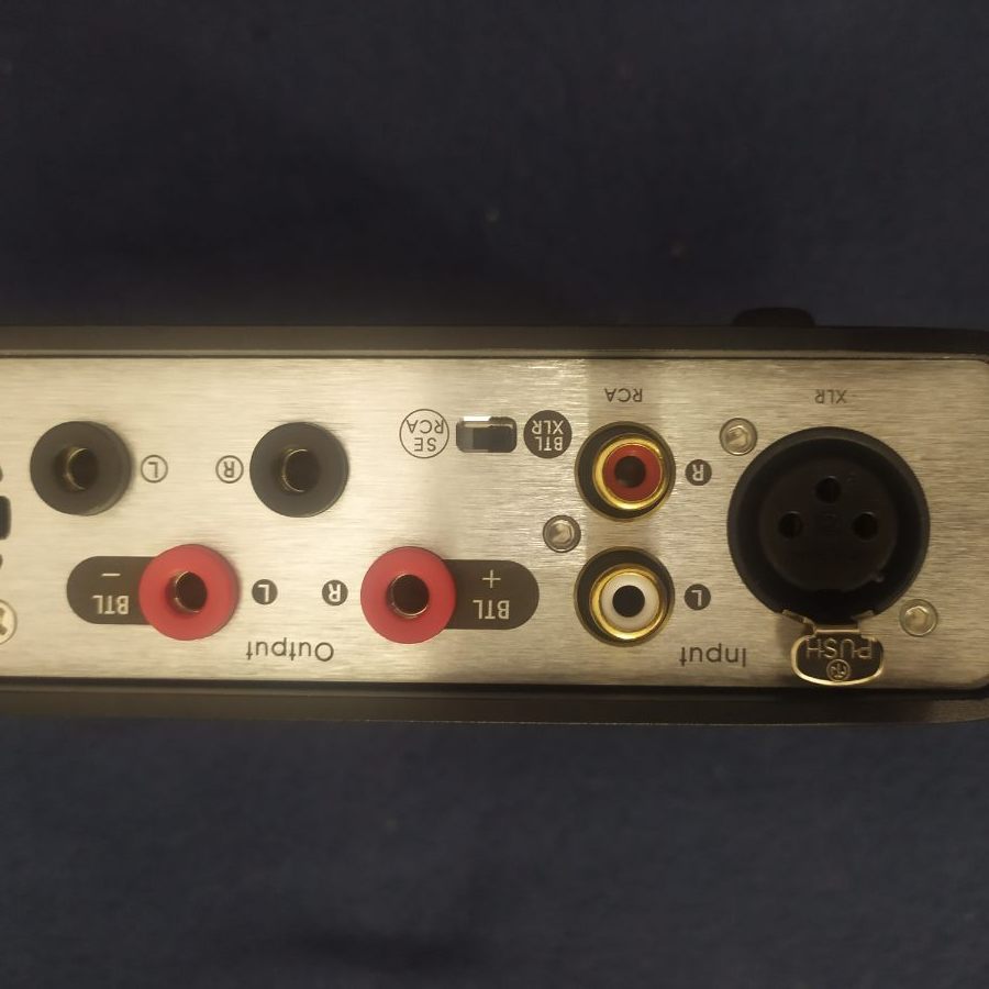

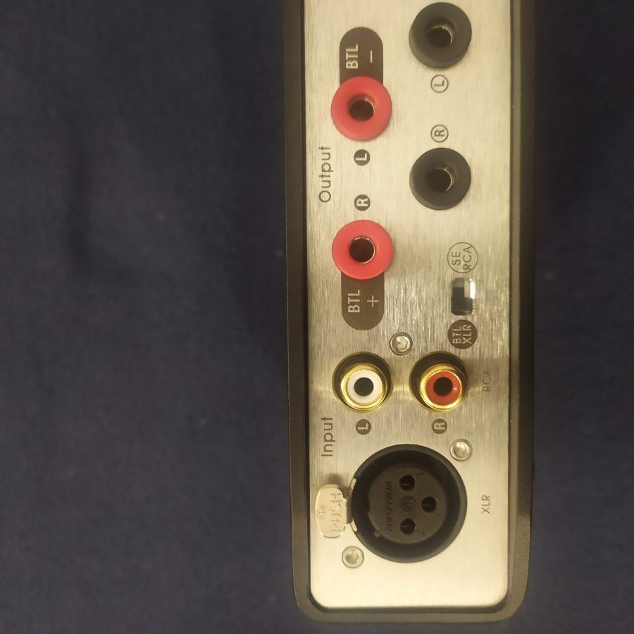

Miotam się jak dzieciak w piaskownicy z podjęciem decyzji o zakupie BK XXL S 400 i kabla speakon .
Jak go podłączyć do końcówki mocy w klasie D na Ice Power  ?
Źródło będzie podłączone przez XLR . Jedna końcówka , jako mono blok
( Trzeba było chyba kupić Fosi Audio ZA 3 - 2 sztuki )
Potrzebuję 3 , 4 żyły ?

Uważam,że na suba dobrze jest wyjść z preampu.
Ja tak robię.
MOżna wyjść z wyjścia głosnikowego (wysokopoziomowego)
Podłączasz sub do wyjść głosnikowych razem z kolumnami.
Sub ma dużą oporność,i nie zaniży impedancji kolumn (nie sprawi to problemów)
Lecz warto sprawdzić w manualu końcówki mocy,bo wiem,że niektóre w klasie D maja jakies ograniczenia/przeciwwskazania do podłączania suba w ten sposób.
Także lepiej wyjść z pre out w preampie-jedno wyjscia na sub,drugie na końcówkę.
Spikon to po prostu profesjonalna wtyczka,żyły musza być 4 ,bo bierzesz sygnał z dwóch kanałów,a sub je sobie sumuje do mono,i gra mono
Spikona podłaczasz do suba
widełki pod zaciski w końcówce.
W te same zaciski banany od kolumn.
Jak juz kupujesz ten sub,to oni maja odpowiednie kable:
Speakon i cztery druty
MOżna podłączyć do zacisów przewody,albo załozyć widełki.
Jak tam chcesz.

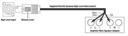

Zazwyczaj tak wygląda kabel speakon do suba.
Też dobrze.
Ładny
Godzinę temu, Pseudodrummer napisał:
żyły musza być 4
Sprostuję:
@Ajothe ma rację,w przypadku suba mogą być 3 żyły.
No albo cztery.
tez dobrze.
Teraz, Ajothe napisał:
Może są speakony na 4 żyły, Ja się spotkałem tylko z takimi.
są,ale to zrozumiałe,że 3 wystarczą w jednym urządzeniu,jakim jest sub
