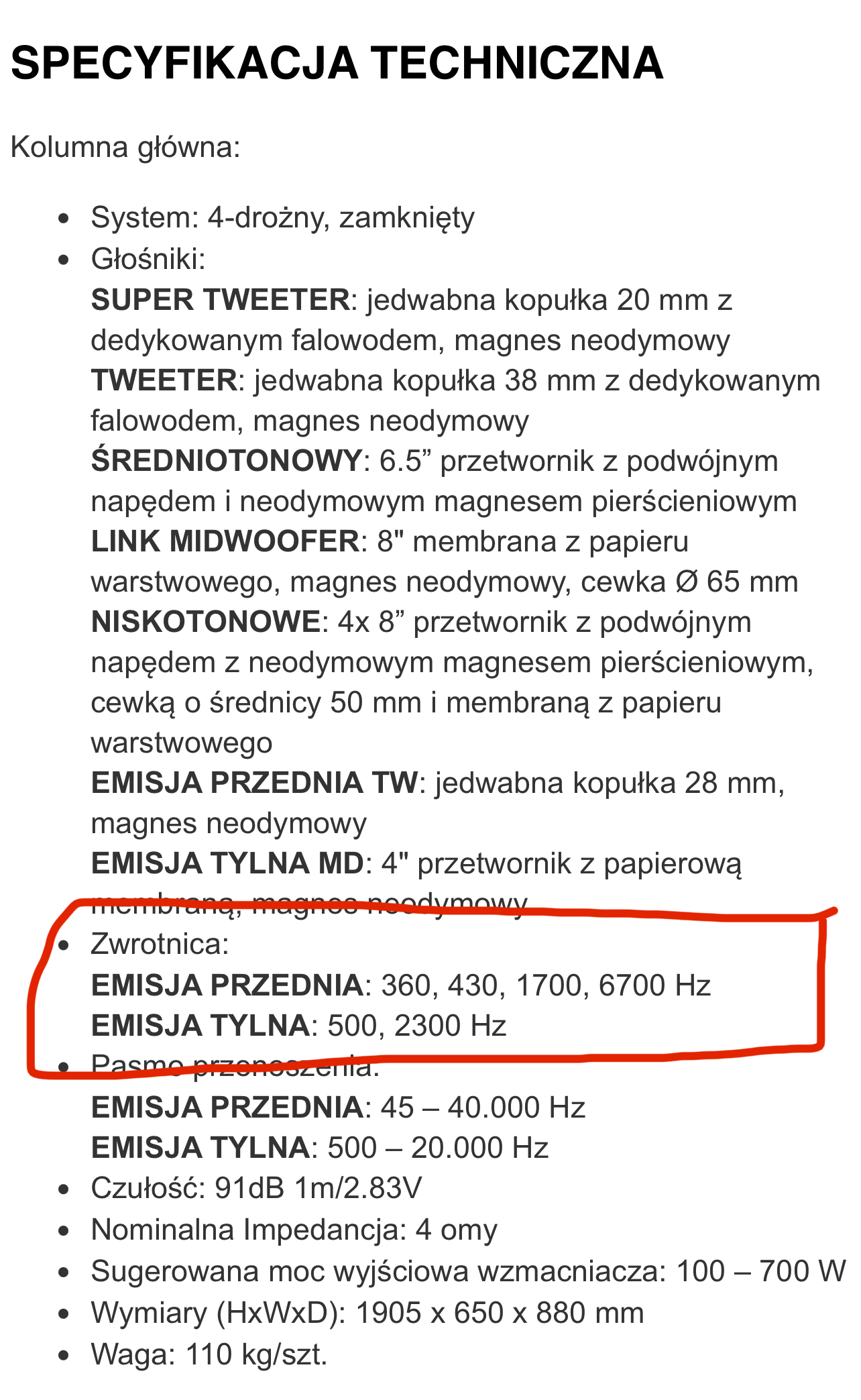

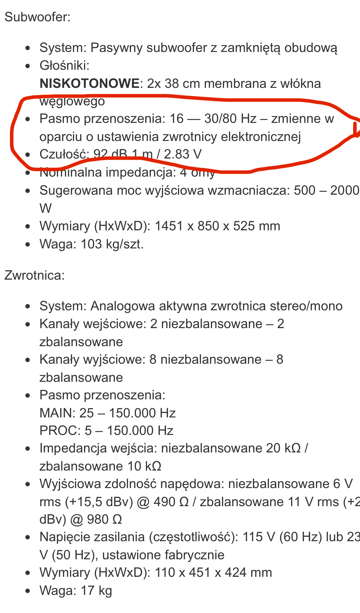

Czy widzisz tam jakies fitry górnoprzepustowe, obcinające monitory i zapobiegające „nakladaniu“ sie pasm z subwooferami?
Ja nie widze.
I to w zestawach za 800.000€
Pisza o dodatkowej zewnetrznej zwrotnicy, ale regulowany/obcinany jest tylko sub
Ja nie widze.
Ja też nie, ale skoro takie kolosy zaczynają grać od 45Hz, co potrafią monitory z midwooferem 165mm, to widzę zaprojektowano je tak, żeby nie trzeba przycinać a wykorzystano "naturalny" spadek.
Ale warto zauważyć, że we wszelkich linkowanych tu jako przykład rozwiązaniach (2'5way, 3way, d'appolito, Sonus Faber) zjawisko dostrzeżono i albo zminimalizowano, albo ogarnięto.
Obojetnie jakie rozwiazanie bys nie wzial, wystarczy, ze uzyty subwoofer umozliwia odpowiednio niska czestotliwosc podzialu (30-40Hz) i juz masz ta sama mozliwosc na „…zjawisko dostrzeżono i albo zminimalizowano, albo ogarnięto….)
A takie odcięcie oferuja nawet bardzo proste subwoofery
BTW
Woofery to 4x8“ wiec przestan doszukiwac i dopasowywac sobie jakichs tam hipotez tylko po to by potwierdzic wlasne teorie

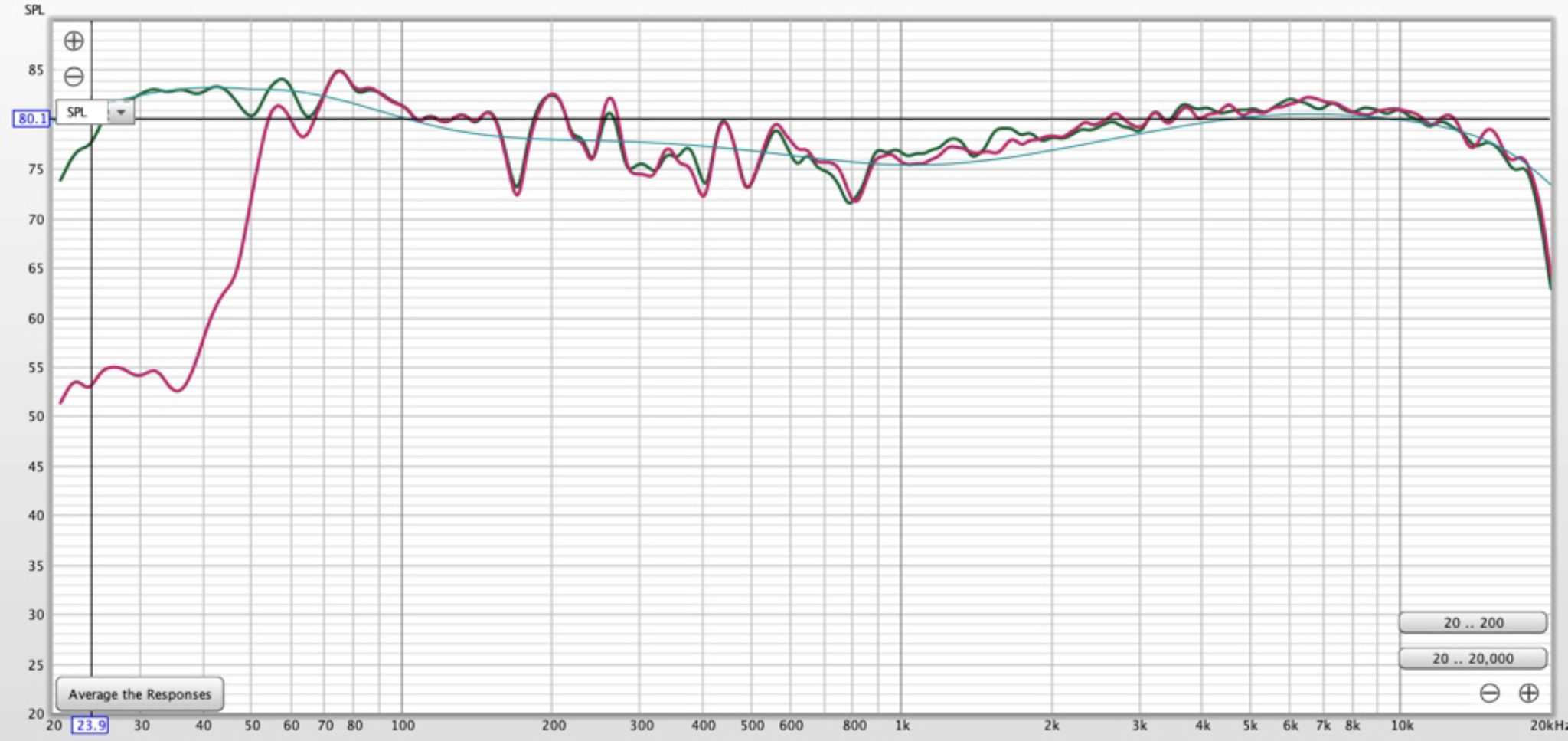

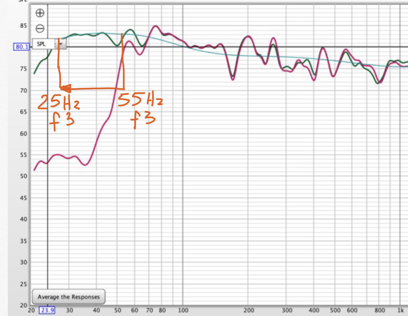

Pokaz mi te monitorki grajace od 45Hz/f3 i przy kazdym poziomie glosnosci, bez znieksztalcen
Wkleisz pomiary?

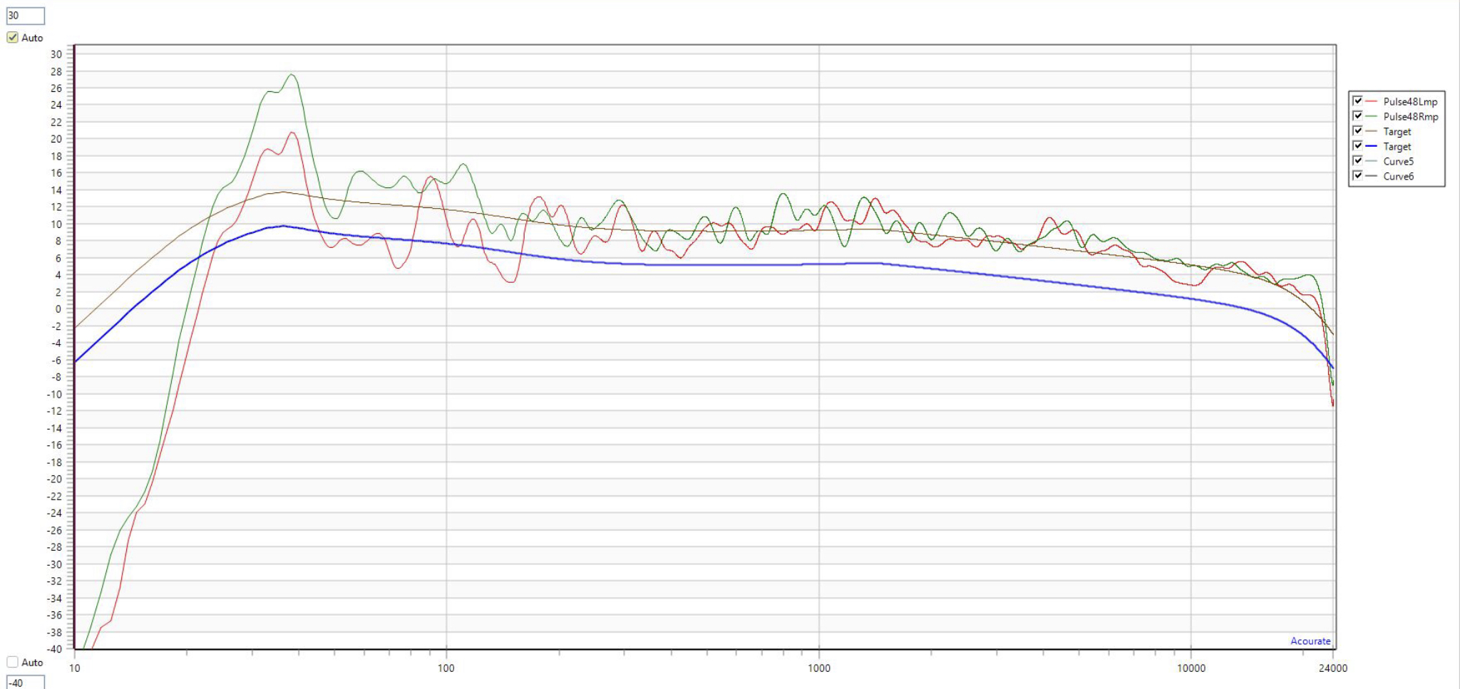

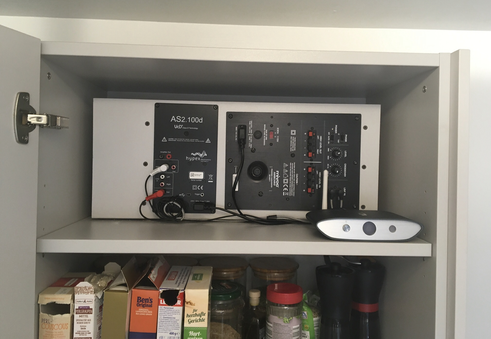

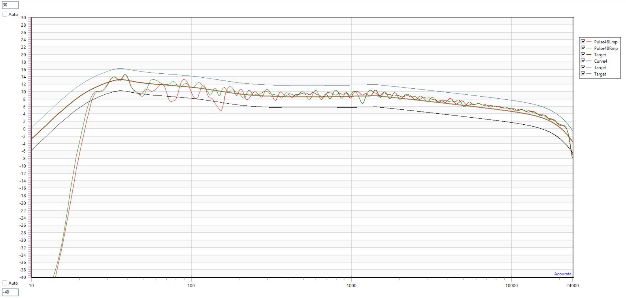

Kuchnia.
Subwoofer z przetwornikiem Alpine 10“ z dzialki Car Audio
Z subwooferem i bez (bez fitrowania monitorow)
Living Room
Z subwooferem, bez korekcji i z korekcja (ale bez filtrowania monitorow)
Obydwa napedzane mikroskopijnymi prostymi modulami Hypexa/Mivoca
37 minut temu, xajas napisał:
Kuchnia.
Living Room
Brakuje na wykresach samech siba, ale po sumie wnioskuję, że dublowania nie ma, a wpasowanie subem w spadek kolumn - zgadza się?
