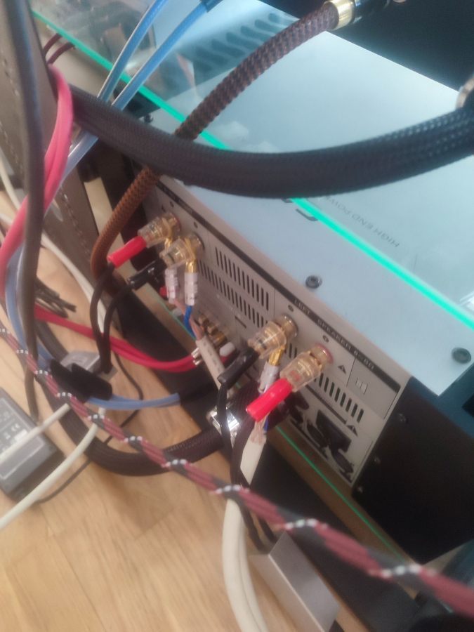

Od początku testów mam podłączony sub pod wyjście out pre sub ze  wzmacniacza  unison unico nuovo
15 minut temu, Mirage14 napisał:
Nie wiem czy dobrze się  rozumiemy.
Czy masz w tym subwooferze na panelu  tylnym gniazda głośnikowe czyli wysokopoziomowe?

Wczoraj podłączyłem 1 kanałem bezpośrednio z kolumny  pod Hi -  level  suba
Podsumowanie z  krótkiego odsłuchu na 3- 4 utworach
Jest głośniej, sub aż zaczął poruszać się na gumowych stopkach
Vol musiałem w stosunku do poprzedniego podłączenia z pre out sub obniżyć  z max na -10 -12 db  żeby grało jak na niskim wyjściu  czyli około 17% mocy
Z częstotliwością udało się zejść 35-45 Hz
Jest więcej powietrza jest bardziej obecny
I tu pytanie o jakość tego podłączenia, w porównaniu do podłączenia niskim sygnałem czy powinna być odczuwalna zmiana jakości, wydaje mi się że bas jest bardziej luźny i prócz niskich słychać inne tony (podobnie jak podczas podkręcania filtra do góry)

Jeżeli chodzi o wyście Pre Out Sub  ze wzmacniacza Unison jest 2 kanałowe
Dla doprecyzowania
W poprzednich testach miałem podłączone 2 kanały z Pre Out Sub
Aktualnie dla testów podłączyłem sygnałem Hi lewel z głośnika tylko z 1 kanału i zastanawia mnie jaka będzie różnica jak podłączę z 2 kanałów , ale pewni ma to znaczenie skoro i wzmacniacz i sub maja i na wysokim i niskim po 2 kanały
