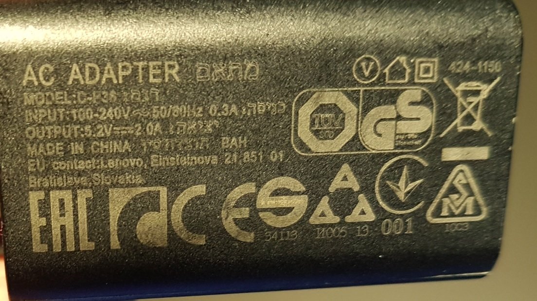

Na pewno do takiej ładowarki od telefonu można to podpiąć? Takie coś się nada? Ładowarka od tabletu Yoga, 5,2V i 2A.
Tu dane

To wszystko to są zasilacze. Oczywiście są zasilacze lepsze lub gorsze, ale żaden z nich nie jest ładowarką do akumulatorów, tylko zasilaczem dostarczajacym w miarę stabilne napięcie przy deklarowanym prądzie maksymalnym. Ładowarka do akumulatorów jest w komórce, tablecie czy laptopie.
Bzdura "sympatyczny" kolego, to wszystko nie są zasilacze, patrz napisy na fotce. Ładowarka to urządzenie, które ma za zadanie coś naładować, a więc musi na wyjściu mieć większe napięcie od elementu ładowanego, w tym wypadku większe niż 5VDC. Napięcie na wyjściu jest zawsze większe od tego na wejściu odbiornika. Zasilacz ma stałe napięcie, ktoś tu powinien coś odszczekać
