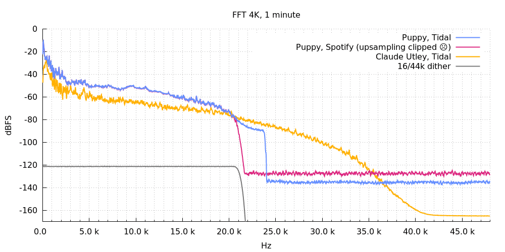

W RME ADI-2 Pro FS BE jest funkcja "Loopback", dzięki której można przechwycić dane audio, które aplikacja wysłała do DACa. Podejrzewam, że można coś podobnego osiągnąć programowo, ale nie chciało mi się szukać.
W każdym razie, wziąłem i przechwyciłem dane z Tidala (96 kHz) i Spotify (44.1 kHz), z normalizacją włączoną i wyłączoną, po minucie każde:
Ja tam specjalnie różnicy nie słyszę. Nie, żeby mnie to szczególnie zaskoczyło.
Potem jeszcze zobaczyłem na spektrum FFT i pomyślałem, że może coś skopałem z ustawieniami, ale nie, sprawdziłem na "Bill Frisell / Four / Claude Utley" i wygląda OK:
W sumie można i tak, byle tylko player czy DAC duże liczby pokazywał 🙂 Te wszystkie "prążki" powyżej 24 kHz, to zgaduję, że obcięte czubki w trakcie upsamplingu:

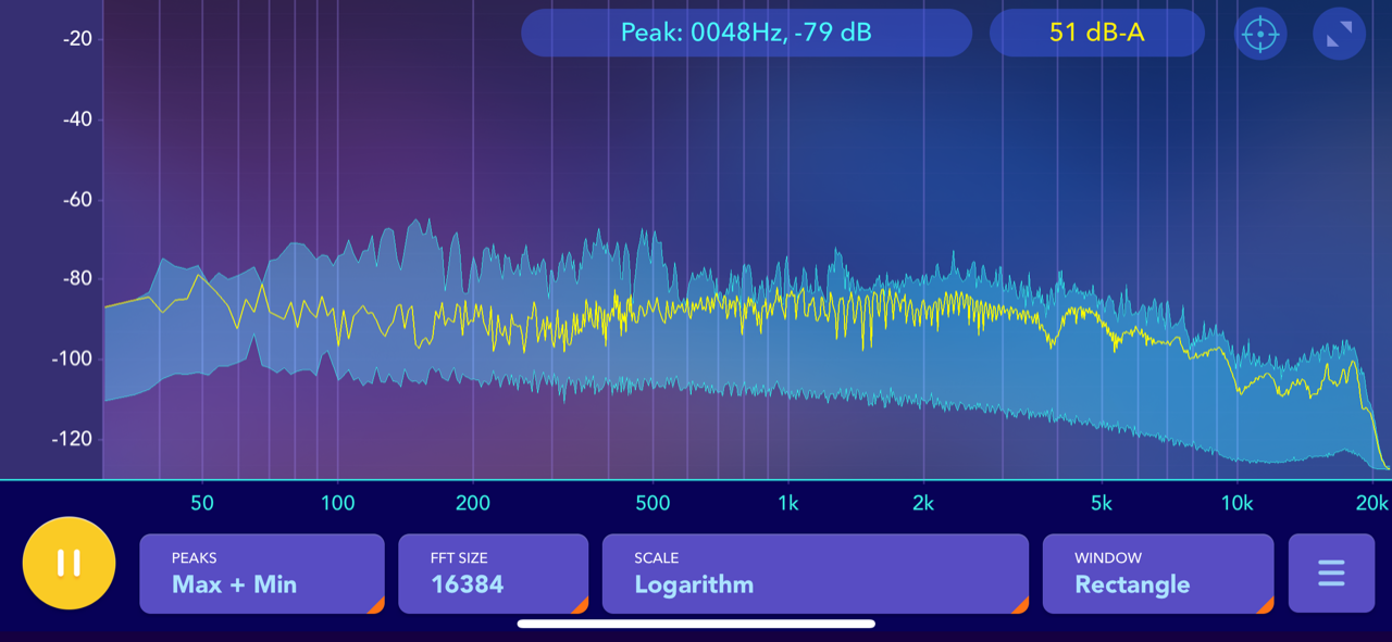

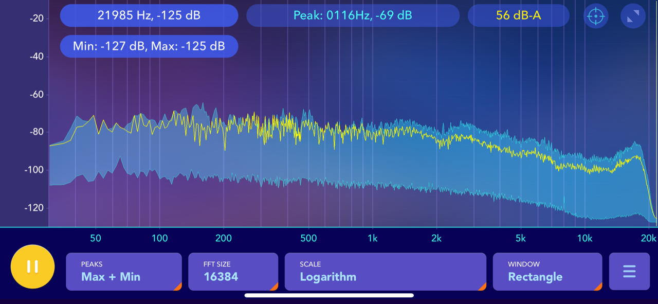

Dolny wykres ma większy poziom szumów bliżej sygnału słyszalnego, mógłbyś podać czy to Tidal czy Spotify?
W praktyce objawia się to tak:
Finalnie sygnał z głośników (na różowym szumie) z wyższym (bliżej słyszalnego pasma) położonym poziomem szumów wygląda tak
Tak dla odmiany wygląda z  odsuniętymi szumami od pasma  akustycznego szumami:
Jak widać charakterystyka pasma w paśmie słyszalnym się linearyzuje i wygładza i to jest zupełnie inna klasa grania
Myślałem, że przeglądarka obrazków pokazuje nazwy plików. To jest 01_tidal_norm_off.png, czyli Tidal z wyłączoną normalizacją, w trybie exclusive.

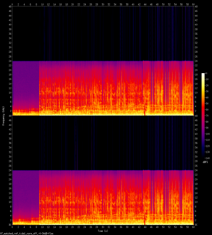

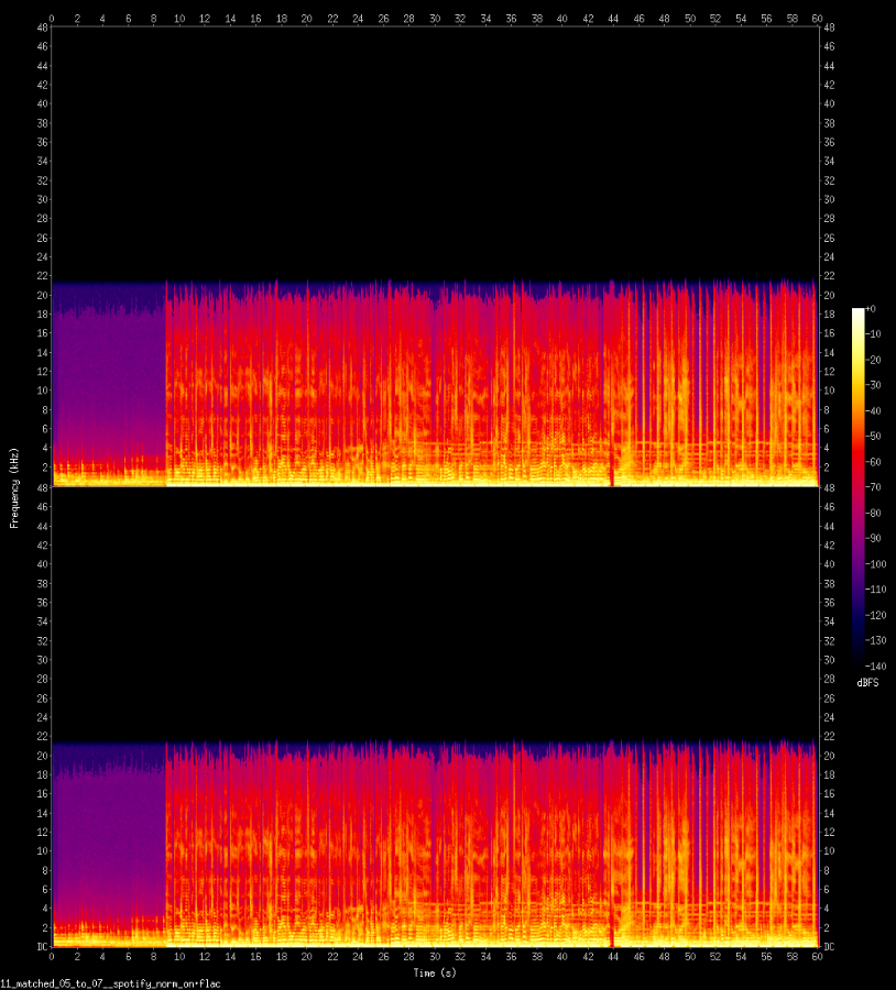

Dał byś radę zrobić dla obu platform w takich samych warunkach i w najwyższej jakości streamingu zrobić wykres?
Ok, mało szczegółów, więc zinterpretuję po swojemu.
"W takich samych warunkach", czyli:
  • w tej samej częstotliwości próbkowania, czyli po upsamplingu wersji ze Spotify,
  • z wyrównaną głośnością.
"W najwyższej jakości": sporo ludzi uważa, że normalizacja głośności to "zło", a wg mnie, w przypadku tego utworu (i większości współczesnego popu), normalizacja oferuje wyższą jakość niż jej brak, bo dzięki niej unika się:
  • clippingu w czasie dekodowania (po to
    Zaloguj się, aby zobaczyć treść (możliwe logowanie za pomocą ) artystom/producentom zostawienie 1-2 dB headroomu; ciekawe jak często to robią 🙂 )
  • windows'owego audio limitera (tu zamiast normalizacji można by ewentualnie zmniejszyć głośność w playerze)
Jak ktoś uważa inaczej, to pliki są dostępne pod wcześniej wspomnianym linkiem, można się samemu pobawić (00_readme.txt opisuje co który plik zawiera).
Poniżej:
  • Tidal: tryb exclusive, normalizacja wyłączona, ściszone o 0.34 dB (plik 07_matched_ref_tidal_norm_off_-0.34dB.flac)
  • Spotify: normalizacja włączona, upsamplng do 96 kHz, pogłośnione o 7.6 dB (11_matched_05_to_07__spotify_norm_on.flac)
07_matched_ref_tidal_norm_off_-0_34dB.thumb.png.684c3f2c533625e952107bca6b4b4a35.png11_matched_05_to_07__spotify_norm_on.thumb.png.ae6289ba9d8414149ea2bcfc056a9118.png
A tak ogólnie, to zamiast oglądać obrazki, sugerowałbym wrzucić te pliki do foobar'owego ABX komparatora 🙂
