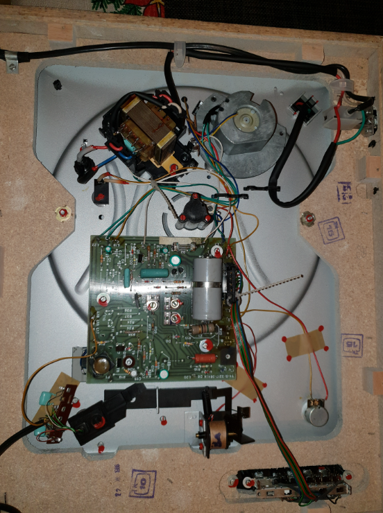

zabrałem się za odświeżenie gramofonu Bernard GS434. Leżał sobie przez przeszło 15 lat w garażu na półce, opakowany w folię i czekał na lepsze czasy...które właśnie nadeszły :)
Gramofon po włączeniu nie działał. Wyczyściłem styki  na płytce od bezpiecznika B2 WTA-T 500 mA 250V oraz wkręcaną obudowę bezpiecznika B1 (stary był 200mA 250V), zaś na schemacie jest 100 mA, a naklejka obok niego wskazuje 160 mA 250V i weź tu człowieku bądź mądry :) Jestem ciekaw jakie bezpieczniki B1 są u Was?
Następnie usunąłem stary smar z osi tarczy napędowej i wymieniłem go na olej maszynowy. Niestety do końca nie wiem co w instrukcji obsługi gramofonu autor miał na myśli, że należy użyć smaru ŁT42 do nasmarowania "podkładki oporowej łożyska talerza" (patrz załączone zdjęcie). Która to część? Czy tylko ta po środku czyli łożysko i jego wierzchnia część? Czy może pierwsze wyżłobienie w tej całej podkładce aluminiowej?  W zasadzie ta ostatnia część dotyka do spodniej części plastikowej tarczy napędowej, więc ŁT-4S3 (nie miałem ŁT42) posmarowałem.
Po uruchomieniu gramofonu i rozkręceniu dolnej część obudowy okazało się, że żarówka Z1 mechanizmu "autostop" świeci (słabo, ale świeci) układ działa poprawnie. Jarzeniówka stroboskopu świeci bardzo blado (na schemacie nie mogę znaleźć jej parametrów), ale kreski na talerzu są widoczne, ale punkty są mało wyraźne (może wymiana na nową pomoże?) Gdzieś na alle widziałem używaną jarzeniówkę za 10 zł. Próbowałem zdemontować ten kominek z jarzeniówką, żeby sprawdzić jaki to dokładnie typ i ew. poszukać podobnej, ale tak ciasno siedzi w metalowej obudowie, że odpuściłem bo obawiam się, że może popękać ten plastikowy kominek (chyba, że znacie jakiś sposób jak zdemontować ten kominek i wymienić jarzeniówkę). Natomiast żarówka stroboskopu Z2 przy osi silnika napędowego świeci ciut mocniej od pozostałych, ale skoro działa to nie będę jej chyba ruszać. Przy okazji żarówki Z1 i Z2 na schemacie mają parametry odpowiednio: 12V/50mA i 24V/50mA. Trochę dziwi mnie ta rozbieżność, ale może to błąd schematu jak przy okazji bezpiecznika B1. Proszę o podpięcie zdjęcia takich żarówek, kupię sobie na zapas.
Kolejna sprawa, którą wykonałem konserwacje zawiasów. Użyłem preparatu Kontakt S do usuwania tlenków i siarczków. Zawiasy rozkręciłem. Elementy zawiasów wyczyściłem przy pomocy preparatu. Potem nasmarowałem oliwą maszynową i skręciłem na nowo. Wcześniej korozja nie pozwalała na obracanie trzpieni wewnątrz elementów montażowych zawiasów.
Chciałbym przerobić jeszcze dwie rzeczy u Bernarda, tj.
1) Gniazdo DIN na przewodzie sygnałowym zastąpić wtykiem RCA zamontowany na stałe w obudowie gramofonu.
I tutaj pytanie do Was. Czy wymienić stary 32 letni przewód sygnałowy czy lepiej pozostawić stary i po obcięciu wtyku DIN i osadzeniu nowych gniazd RCA w obudowie go przylutować? Czytałem w różnych wątkach, że jest on dobrany pojemnością do wkładki i igły MF-100 (w kolejnym miesiącu planuję ją wymienić na AT91 lub AT95 - ale o tym później) i boję się, że może to mieć negatywny wpływ na jakość dźwięku. Jeżeli radzicie wymianę to jaki kabel kupić, o jakiej impedancji? Czy robić oddzielne wyprowadzenie RCA masy i gdzie je w gramofonie podłączyć?  Bo rozumiem, że obecnie L i P kanał i masa wchodzą na wtyk DIN. Tak samo podepnę pod nowe RCA wyprowadzone z płytki do której idą przewody z wkładki gramofonu. Mój amplituner zdaje się, że ma śrubkę z napisem GND do odrębnego wpięcia masy z gramofonu, tylko skąd ją najlepiej wyprowadzić. Jakiej grubości przewód zakończony
2) Wymiana wkładki i igły MF-100
Obecna wkładka jak pisałem wyżej ma 32 lata i podejrzewam, że nikt jej nie wymieniał :) Obecnie testuje sprzęt na starej wkładce i płycie, którą uznaje za testową m. in. uczę się kalibracji wkładki, ramienia itp. Jak wszystko zacznie działać i zakończę wymianę DIN-RCA to zmienię wkładkę. Na forum przeczytałem, że zdecydowanie należy wymienić wkładkę MF-100 (chociaż dla tego, że ma przenoszenie dźwięku w zakresie 40 hz do 12,5 kHz to jest trochę skromnie...) Stąd wybór padł na tańszą AT91 lub ciut droższą AT95. Z tego co przeczytałem należy wymienić igłę i wkładkę (komplet) Przewody łączące na razie zostaną te same zobaczę jak gra i ew. je też wymienię, tylko muszę poszukać gotowych z przylutowanymi końcówkami do wkładki (do wpięcia). Czy jest sens wymieniać Headshell z wkładką czy do oryginalnej unitrowskiego montażu podpiąć nową wkładkę AT. Znalazłem na allegro coś takiego

Neonówkę stroboskopu wymieniłem na led- nie dla szpanu, lecz po pozbyciu się przewodu pod napieciem sieci snującego się wewnątrz, znikł przydźwięk sieciowy. Wykonałem tez zmianę w zasilaczu- mostek pełnookresowy zamiast pojedynczej diody i dużo większy kondensator. Koniecznie zmień na nowe żarówki- jeśli nawet tylko trochę zczerniały, do niczego się nie nadają.

Czy mogę prosić również o schemat mostka do trafo?
Żarówki kupiłem na wszelki wypadek. Te świecą. ale słabiutko, blado, nie są czarne. Nie wiem czy to starość czy mają małe napięcie? Zgodnie ze schematem biorą 50 mA prądu to 1,2W dla 24V i 0,6W dla 12V, może to to ;) Boję się trochę ruszać tych ich obudów. Na rozebranie kominka stroboskopu poświęciłem z 15 min. plastik zrobił się twardy, ale podgrzalem go nieco lampką halogenową i pozwolił się rozkręcić i dobrałem się do neonówki, ciut młodszej ode mnie ;)

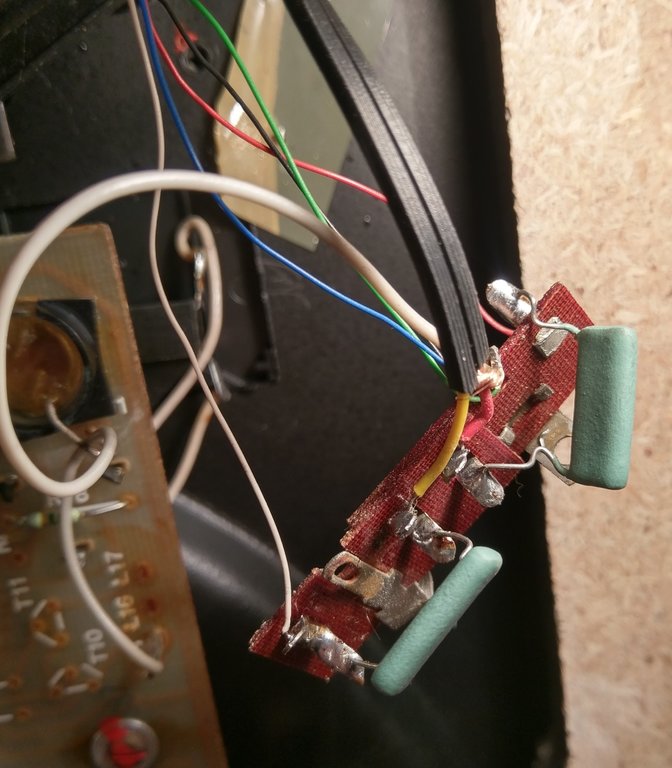

Zastanawiam się nad wyprowadzeniem masy gramofonu (to chyba gruby biały przewód od płytki drukowanej do styku masy - patrz zdjęcia). Obecnie z ramienia wychodzi 5 przewodów. Biały - lewy kanał, czerwony - prawy kanał i niebieski chyba masa lewego kanału, zielony - jw kanału prawego no i czarny - masa samego ramienia (?) do nich na płytce w obudowie dochodzi przewód biały z płytki drukowanej (Dużej) i łączy się z innymi przewodami masowymi.
Czy dobrze rozumiem, że do Lewego kanału w gnieździe RCA podłączam Biały (+) i Niebieski(-) , do Prawego kanału w RCA podłączam Czerwony (+) i Zielony (-). Co zrobić z Czarnym (-) ?
Biały (gruby) z płytki po odlutowaniu łączę z gniazdem, które ma wyprowadzić GND z gramofonu? Dołączam zdjęcie płytki i crop schematu. Jakbyście mogli potwierdzić moją rozkminę i ew. mnie poprawić :)
Dodatkowo na pokładzie płytki są dwa kondensatory 250V 100nK wpięte między L i P kanał (+), a wyjście sygnału na wzmacniacz. Do czego one służą? Zostawiać je?

Nie zakładaj gniazd- przewod stały to optymalne rozwiązanie! To gramogon, wyjscie kilka mV, tu nie ma sensu tworzyć kolejnych złączy na drodze tak malego sygnału! Przewod również musi być dobrany odpowiednio, bo przy tak niskim sygnale jego parametry grają dużą rolę. (W przeciwieństwie do innych połączeń.)
Zmiana na led wiąże się ze zmianą zasolania. Musisz wypruć oryginalny przewod i podpiąć się za transformatorem- niestety, było to dość dawno i nie pamietam wartosci rezystora.
Do oryginalnego przewodu też mozna założyć dobre wtyki, jak na zdjeciu (mój obecny gramofon podczas remontu).

Odnośnie wyjść to chciałbym, żeby to wyglądało w miarę nowocześnie stąd planowałem wyprowadzić wyjścia na RCA, a i tak trzeba masę gramofonu wyprowadzić na zewnątrz. Z drugiej strony można to zrobić ciągnąc przewód masowy od głównej płytki (zdjęcie 2 z postu nr 6).
Panowie co do wyprowadzenia masy i podłączenia sygnałów z wkładki, pomożecie?

Podobne czynności przeprowadzałem w Altus P100 kilka lat temu. Przede wszystkim odłączyłem przewód sygnałowy od płytki drukowanej (dużej) i dolutowałem go bezpośrednio do kabelków wychodzących z rurki ramienia. Wcześniej kabelki te i przewód sygnałowy były przylutowane do styków na płytce głównej przez co były połączone z całym układem elektrycznym gramofonu. Wszystkie punkty masowe (płytka + kabelek masy ramienia + masa łożyska talerza) połączyłem w jeden punkt i wyprowadziłem przewodem masowym do wzmacniacza. Fabrycznie, o ile dobrze pamiętam, kabelek masy ramienia przylutowany był do masy jednej lub obu żył masowych kabla sygnałowego. Przewodu sygnałowego nie wymieniałem tylko dolutowałem nowe wtyki lewego i prawego kanału. Oprócz tego wymieniłem wszystkie kondensatory i pasek, dzięki czemu poprawiła się stabilność obrotów. Wkładka Ortofon OM 5 E z dociążeniem.
Pasek u mnie oryginał, ale sprawdziłem testem z zatrzymaniem koła zamachowego. Silnik się zatrzymał i pasek się nie poślizną. To chyba wymienić go nie trzeba. Podejrzewam, że jest od nowości w tym gramofonie i budzi moje zdziwienie, że do tej pory nie spaciał i się nie rozpadł :)
Przedłuż abonament ROON za darmo. Wiadomość na priv.
Kolega dostarczył mi ten gramofon z prośbą o renowacje i uruchomienie. Leżał w piwnicy, a może i ze 20 lat.
Po ogólnej higienie obudowy wyczyściłem izopropanolem pasek, trzpień subplatera umyłem tym samym i dokładnie panewkę , tam gdzie wchodzi trzpień :) Wlałem tam kilka kropel oleju do przekładnie samochodowych automatycznych (piękny różowy kolorek)-podobno tu się sprawdza ten olej. Też parę kropli na trzpień.
Odpaliłem gramofon, talerz kręci jak ta lala :)
Sprawdzam obroty aplikacją na smartfonie. Na moim Thorensie pokazuje dokładnie 33,3 z przeskokiem na 33,2
Na Bernardzie 36,9. Reguluję pokrętłem. Tylko w skrajnej pozycji lewej mogłem ustawić 33,3. Po lekkim skręceniu od razu na 36 z hakiem przez całą regulację. Chyba potek do wymiany.
Przyszła kolej wymiana przewodu teraz. Miałem taki zwykły noname z chinch. Po odcięciu jednego końca kable wlutowałem tam gdzie trzeba .
Podłączyłem gra!!!
ZERO brumienia, czysto bez zniekształceń. Po tylu latach!. Myślałem, że wkładka do wymiany, ale nie, ale nie :)
Zostaje do ustawienia normalne czynności z wkładką i ramieniem wszystkim znane

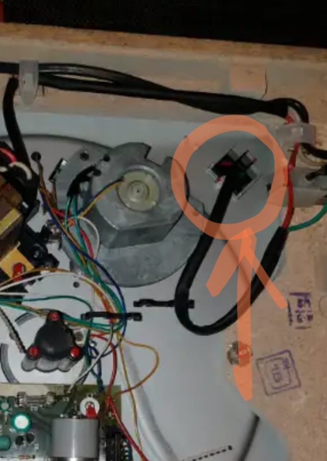

Witam. Czy ktoś jest mi w stanie podpowiedzieć jak dostać się do neonówki w stroboskopie ? Oglądam to ustrojstwo ze szystkich stron i ni diabła nie mam pomysłu jak się do tego dobrać. Z góry dziękuję za podpowiedz.
  • Administratorzy
Tak wygląda oprawa. Nie ma nic tam więcej ?
Czy to problem wydobycie jej ?
Nie ma tego pod płytką przypadkiem ?

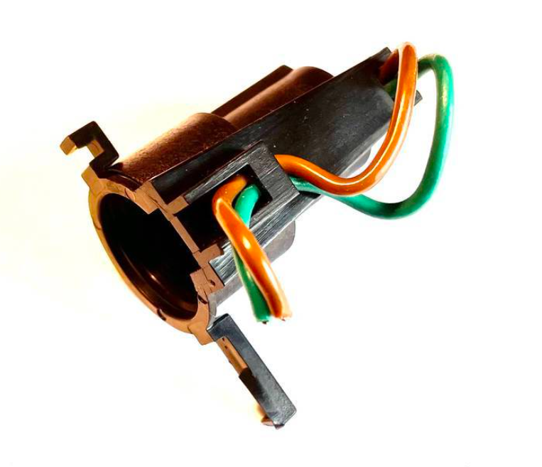

2 minuty temu, porlick napisał:
Przecież widać.
a własnie dopiero zauważyłem że nie wysłałem fotki z zaznaczonym obrazkiem 🙂
Dzięki.
Bardzo dziękuję za odpowiedz. Ale chodzi mi o to jak się dostać do środka. Starałem się jakoś delikatnie podwarzyć tą przezroczystą część i nic. Wolę się nie pastwić , bo sie połamie. Może jest jakiś sprytny sposób ?
