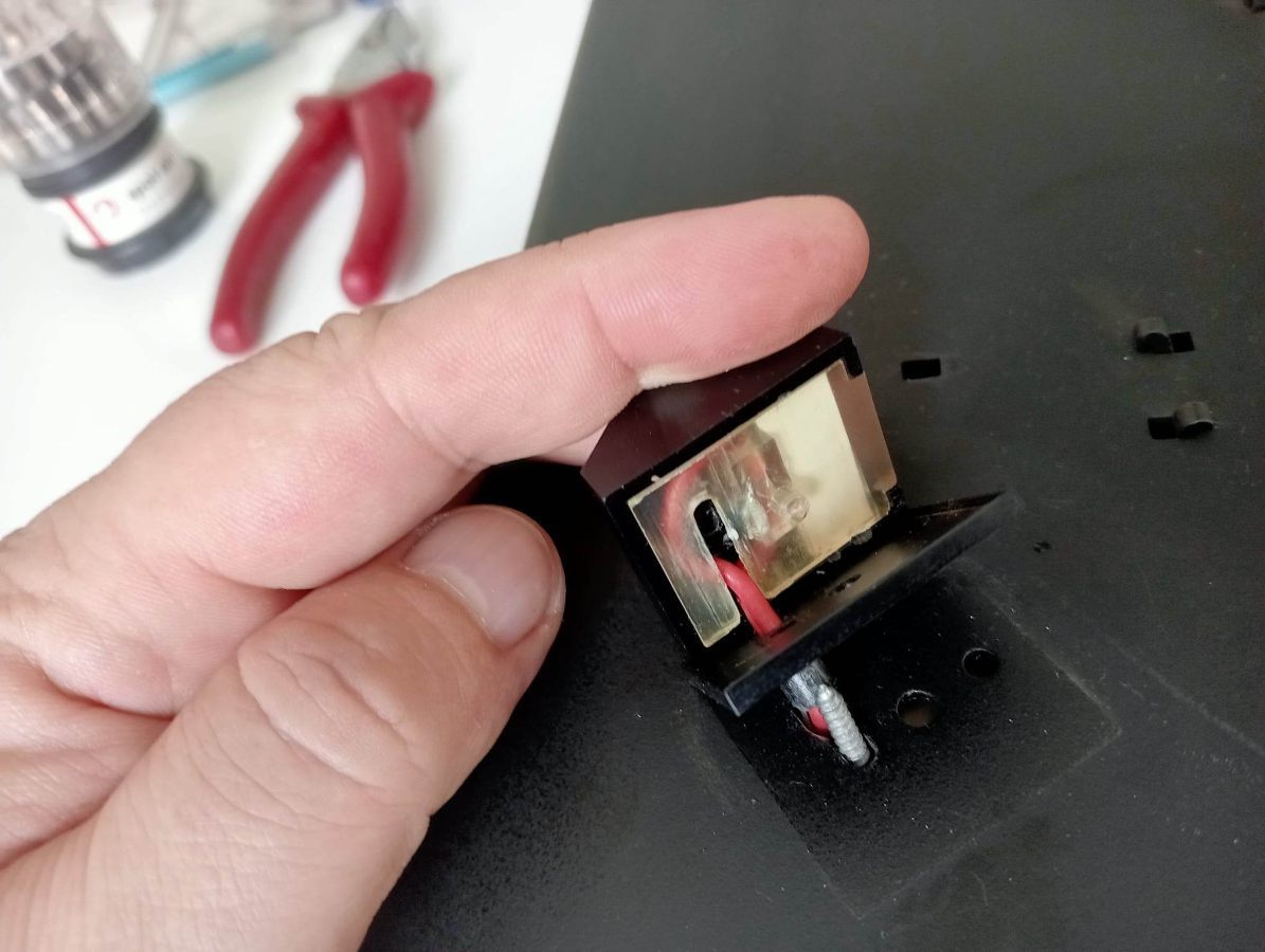

1 minutę temu, Mediateka Ostrów napisał:
Bardzo dziękuję za odpowiedz. Ale chodzi mi o to jak się dostać do środka. Starałem się jakoś delikatnie podwarzyć tą przezroczystą część i nic. Wolę się nie pastwić , bo sie połamie. Może jest jakiś sprytny sposób ?
aceton ? nie wiem czy to klejione czy jak
No właśnie trzeba wydłubać to z osłonki. Może być problem, jeśli neonowka się przegrzewała i nastąpiło stopienie się do kupy elementu przezroczystego i czarnej osłonki.
Godzinę temu, Espectro napisał:
aceton ?
Chcesz to skleić na stałe???
Trzeba delikatnie wbić ostry, mały śrubokręt płaski w szczeliny na styku elementów i je rozdzielić, to wtedy powinno dać się wysunąć.
Teraz, Espectro napisał:
kwestia czym to klejone było
Aceton rozpuści tworzywa na styku i połączą się na stałe.
Jeszcze się nie spotkałem, by fabrycznie to było klejone. Może ktoś to wcześniej "naprawiał"?
Ta oprawka była też w gramofonach, które miałem: G8010, GS461, 464, wszędzie było wkładane jedno w drugie i mocowane od spodu wkrętem do wypustki w czarnej osłonce.
Czyli ta przezroczysta część była luźna? Nie mocowana w żaden sposób ?
Wciskana do czarnej osłonki, która miała gniazdo dla wkręta, wkręcanego od spodu plinty.
Pasowana była dość ciasno.

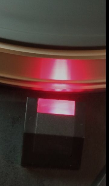

Zawsze neonowką zmieniałem na LED. Głównie po to, by dopasować kolor do reszty sprzętu, np żółta w G8010 do Yamahy z żółtymi wyświetlaczami, czy czerwona dla kolegi do jego sprzętu, choć drugim powodem wymiany była chęć pozbycia się napięcia sieciowego na oświetleniu stroboskopu. Niestety, G8010 to już prehistoria i nie mam zdjęć na telefonie.
Mieliście rację. Klejone i to tak, że za diabła nie da się rozebrać. Mam ktoś może wiedzę, czy można gdzieś dokupić taki element ?
Jak się fachowo nazywa ten element ?
Jeśli ktoś przykleił ten element klejem cyjanoakrylowym, jedynym sensownym rozwiązaniem jest użycie specyfiku o nazwie Debonder lub czeegoś podobnego. Są to tzw rozklejacze do klejów cyjanoakrylowych. Mogą jednak spowodować zmatowienie rozklejanego elementu

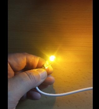

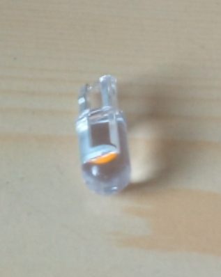

A nie lepiej nawiercic od spodu, wydłubać starą neonówkę i założyć LED?
Oczywiście zasilić ja należy z uzw wtórnego transformatora przez mostek prostowniczy i rezystor dopasowujący prąd. Albo wstawić taką LED - na 12V z Ali, (już ładnie pomarańczową):
Tylko trzeba ją przyciemnić, bo trochę wali po oczach.

A tak przy okazji- dokopałem się do zdjęcia G8010. Okazało się, że pochrzaniło mi się i też tam miałem czerwone LEDy.
Za to nawet dobrze go wspominam- grał, jak na Fonikę, bardzo fajnie. (Miał zawieszonego Ortofona OM10, nisko impedancyjne przewody i poprawiony zasilacz.)
Bardzo dziękuję za pomoc. Ta Led to świetny pomysł.
