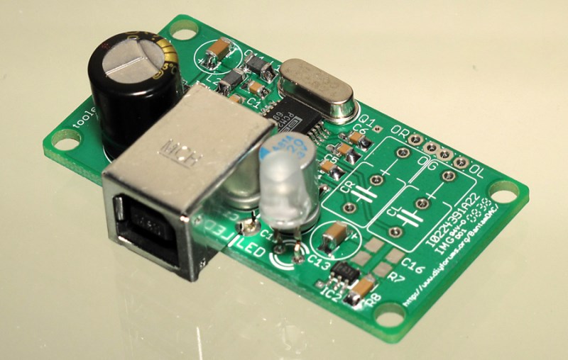

Witam wszystkich,
na forum specjalnie zarejestrowałem się ze względu na tą kartę,
kupiłem na tej aukcji kit
czy ktoś mógłby mi pomóc w złożeniu go?
ewentualnie gdybym chciał iść jeszcze w Hi-endowy DAC to jest sens robić go na 7202 czy raczej "lampucerę" i czy da się zmontować DAC wysokiej jakości za 300-500pln?
To musisz zrobic jeszce zasilacz, zeby bylo prosciej mozesz nie dawac opa i zrobic tylko zasilacz 3.3v i 5v i wziac sygnal prosto z pcm, ja tak mam i wedlug mnie dzwiek jest sporo lepszy a sygnal wystarczajacy do wysterowania wzmacniacza.

Zlutowałem właśnie drugiego Bantama. Świetna kostka i świetny DAC, chyba najmniejszy jakiego można znaleźc na sieci. Ktoś jeszcze używa tych kostek czy wszyscy montują 2704?? Jakieś propozycje co do kondensatorkó wyjściowych?? W poprzednim mam czerowne wimy i gra bardzo fajnie. Zastanawiam się czy elektrolity na wyjściu przyniosą dużą zmianę?
