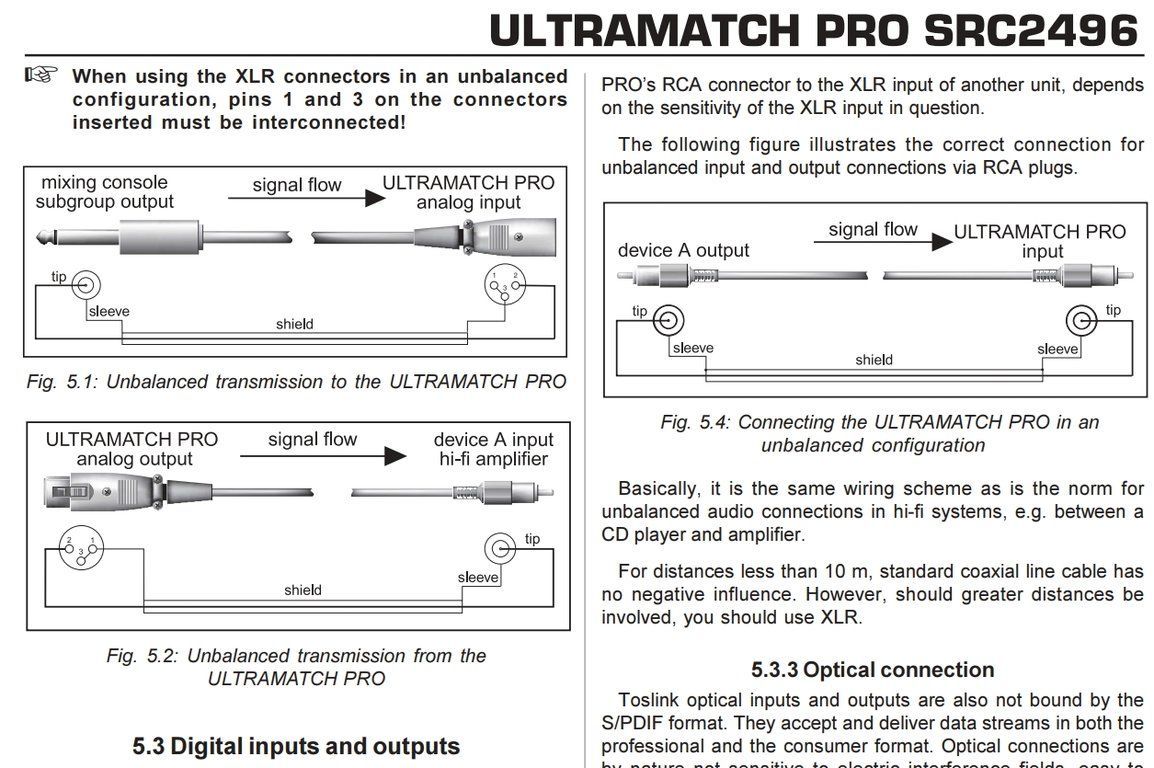

Piszesz, że piny 1 i 3 łączymy razem w przypadku wyjść transformatorowych.
Ale dlaczego producenci sprzętów zalecają (nakazują!) łączenie pinów 1 i 3?
Poniżej zrzut z instrukcji obsługi Behringera i E-MU 0404USB czyli bardzo popularnych klocków i co najważniejsze NIE MA tam żadnych wyjść transformatorowych a jedynie układy na opampach.
Mam taki głupawy nick, bo osiemnaście lat temu zapomniałem loginu i hasła pod jakim się pierwotnie zarejestrowałem.
Są generalnie cztery rodzaje wyjść symetrycznych. Trafo - wiadomo, do tego symetryzacja impedancyjna, driver linii i dorobione wyjście dwracające na operacyjnym. W przypadku symetryzacji impedancyjnej zwieranie minusa z masą nic nie zmienia, albo praktycznie nic. W przypadku drivera podwyższa poziom na wyjściu nieodwracającym, co w przypadku dużych poziomw operacyjnych może skutkować zniekształceniami i producenci porządnych urządzeń z takimi wyjściami zalecają zostawienie trzeciej nogi w powietrzu. W przypadku symetryzacji na odwracającym wzmacniaczu operacyjnym zwarcie do masy wyjścia odwracającego zasadniczo nic nie zmienia na wyjściu nieodwracającym, ale zwiera sygnał z wyjścia nieodwracającego, co skutkuje zwiększonym poborem prądu przez ten układ, a ponieważ zwykle jest to jeden scalak, to więcej prądu pobiera cała struktura. Niby to nic nie szkodzi, ale na pewno nie pomaga. Tradycja łączenia 1 z 3 wzięła się stąd, że to zawsze działa i daje sygnał, też w przypadku transformatorów. Znając swoej urządzenia warto IMO jednak zrobić to lepiej.
