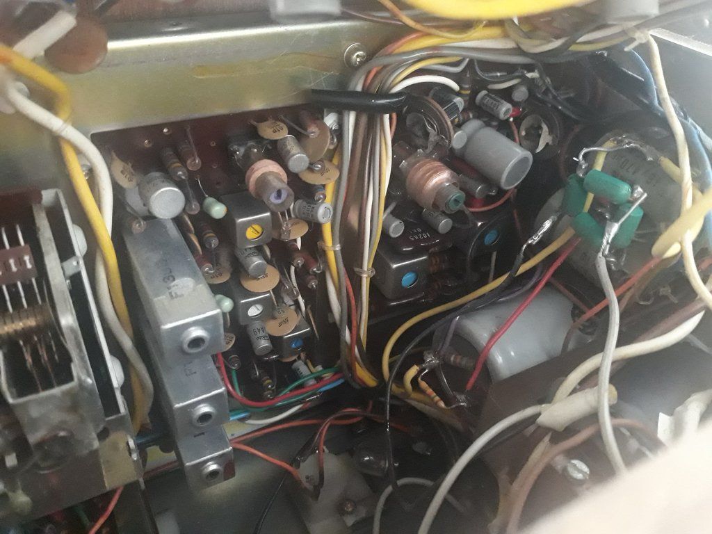

Witam z ciekawości rozkręciłem dziś amplituner z 1969r. rotel fax-88a poniżej zdjęcie wnętrza. Zastanawia mnie czy w tych blaszanych "puszkach" widocznych na zdjęciu są lampy ?
Fax-88a to mój sprzęt "kuchenny" ale byłem zdziwiony jak dobrze pod nim grają kolumenki od wieży sony ctm-cp1

Nie, to są ekrany filtrów.

Dzięki za info "puszki" są bardzo małe. W równie starym tunerze lampowym Trio były troche większe i tam były lapy na 100% stąd moje pytanie.
Może rozkręce rotela dokłądniej bo narazie nie mogę zlokalizować końcówek mocy.
Pozdr. Dzięki jeszcze raz.

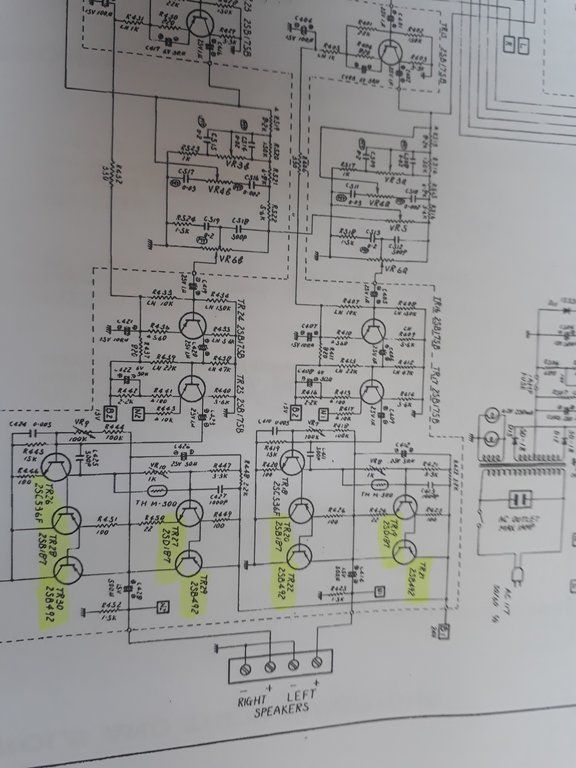

To tranzystor z lat 60? Pewnie ma niesymatryczne zasilanie, szukaj przy kondensatorach na wyjściu.

Tak to tranzystor ten konkretny jeżeli dobrze pamiętam 69r. a sam model produkowany chyba od 67r.
Końcówki mocy ro germanowe tranzystory sanyo 2SB492 poniżej wklejam schemat
