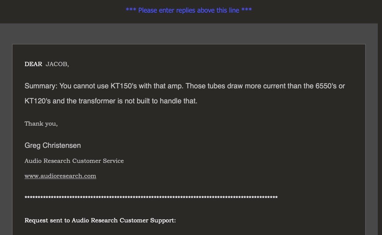

Czy szanowni forumowicze mają jakieś doświadczenia w zakresie kompatybilności KT150 z Audio Research VSI60 (lub 55)? W internecie można znaleźć nieoficjalną listę kompatybilnych wzmacniaczy ARC z kt150 i VSI60 jest na niej uwzględniony. Skierowałem pytanie bezpośrednio do ARC i otrzymałem odpowiedź negatywną w zakresie kompatybilności - jakoby pobór prądu tych lamp przekraczał możliwości trafa. Obecnie z powodziem używam KT120.

Producent sam dał 2 zupełnie sprzeczne komunikaty, stąd pytanie czy ktoś z forumowiczów próbował takiego połączenia i z jakimi efektami.
W załączniku treść maila którego ARC rozesłało do swoich dealerów jakiś czas temu, oraz odpowiedzi którą otrzymałem od ARC na zapytanie o możliwość użycia 150tek.
Po przesłaniu listy kompatybilnych wzmacniaczy, którą sami publikowali (załącznik powyżej), otrzymałem kolejną odpowiedź od ARC, tym razem pozytywną. Sam nie wiem co o tym myśleć.

Po roku użytkowania potwierdzam, że Audio Research VSi60 doskonale działa na KT150.
Zdecydowanie większa moc i bas. Warto do dużych pomieszczeń i kolumn.
