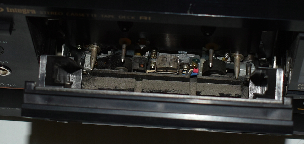

Cześć,
mam pytanie odnośnie magnetofonu na serwisie aukcyjnym. Jestem laikiem w kwestii magnetofonów i martwi mnie trochę wygląd wewnętrzny kieszeni (foto1). Czy, któryś z was jest w stanie ocenić stan tego mechanizmu? czy głowice w takim stanie będą gorzej odtwarzać? Czy można je w łatwy sposób wyczyścić?
Czy ewentualna wymiana głowic jest kosztowna? Czy same głowice są dostępne? Czy we wszystkich magnetofonach są uniwersalne głowice w sensie 2head od Sony są takie same jak 2head od Onkyo?
W załączniku daję też zdjęcie tego mechanizmu po niezłym oczyszczeniu (foto2 z net). Czy jest jeszcze coś na co zwrócić szczególną uwagę w przypadku zakupu 30 letniego magnetofonu? Może jakieś specjalne rzeczy występujące tylko w Onkyo?
Dziękuję!
Paweł

"Czy, któryś z was jest w stanie ocenić stan tego mechanizmu?"
Syf, kiła i mogiła.
"czy głowice w takim stanie będą gorzej odtwarzać?"
NIe wydaje mnie się.
"Czy można je w łatwy sposób wyczyścić?"
Jesli to nie jest korozja tylko brud, wygląda jak smoła z papierochów, to będzie moża w łatwy sposób.
"Czy ewentualna wymiana głowic jest kosztowna?"
Bardzo.
"Czy same głowice są dostępne?"
Są, ale nie w łatwy sposób.
"Czy we wszystkich magnetofonach są uniwersalne głowice w sensie 2head od Sony są takie same jak 2head od Onkyo?"
Niestety nie są.
"Czy jest jeszcze coś na co zwrócić szczególną uwagę w przypadku zakupu 30 letniego magnetofonu?"
- głowice,
- rolki dociskowe,
- silniki,
- paski,
- wyświetlacze,
- itp., itd.
"Może jakieś specjalne rzeczy występujące tylko w Onkyo?"
Silnik napędzający mechanizm, programator. Poszukaj w wątku "Magnetofon" pod hasłem "mechanizm Onkyo lub mechanizm Sankyo.

Mała poprawka.
Zamiast:
Powinno być:
Wydaje mnie się, że będą niszczyć taśmę, a nie odtwarzać w ogóle.
