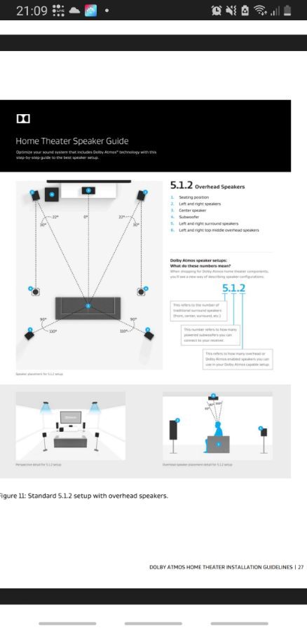

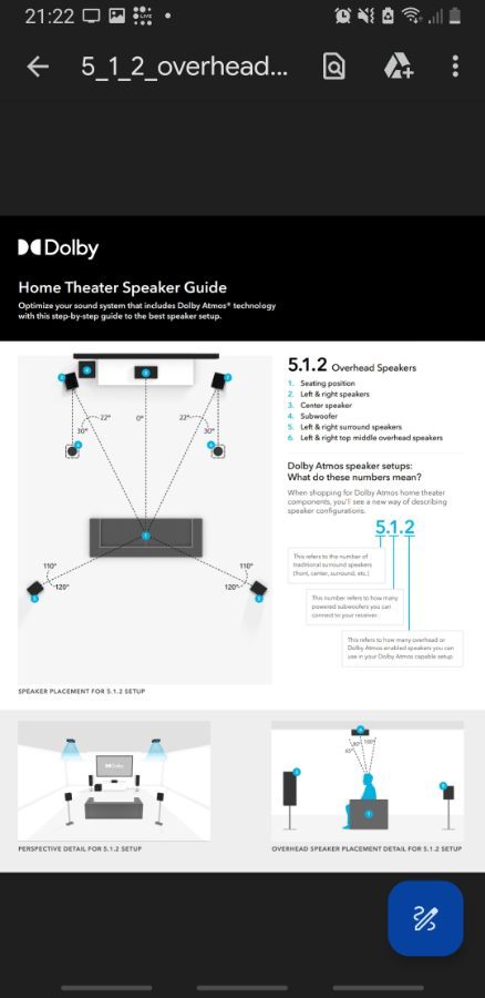

Kolego przy tym układzie...czyli 5.1.2  nic sie nie zmieniło.Nie zapominaj ,że  w pdf dolby, te rysunki są poglądowe....Liczą się kąty.A te masz z boku podane....na twoich grafikach również.
Tylko niepotrzebnie obciąłeś treść...
A tutaj  stary rys...
Jak widzisz kąty są te same...
Także przy średnio 2.5 m wys przy konfigu 5.1.2 Atmosy na wysokości kolan...
Aczkolwiek dużo tu zależy od samych głośników i ich pola krycia.Kąty kątami ,ale powinno wybierać się takie ,które umożliwiają skierowanie ich na pole odsłuchu...Bo nic ci po Atmosach jak będą ci biły przed tobą w  podłogę ...

Dzięki za info-rzeczywiście to tylko schemat poglądowy.
W tym momencie mam remont chałupy i po roku od zakupu atmosów mam okazję je zamontować (mam coś ok 10-11cm przestrzeni między stropem a sufitem gk,komora głośnika została zapianowana pianką wygłuszającą).Układ systemu do stereo jest ok (dirac robi swoje👍), natomiast surroundy i atmosy są trochę kulawo rozmieszczone-okno przeszkadza w idealnym układzie…
Jeszcze odnośnie układu atmosów z rysunków-ważne ,aby zmieścić się w podanych kątach ?  No i jeszcze jeśli dobrze rozumiem mogę pozwolić sobie na trochę niesymetryczny układ pomocniczych głośników o ile będą w tolerancji , no i zawsze amplitunerem mogę takie rozmieszczenie skorygować ?
Dobrze myślę🤔?

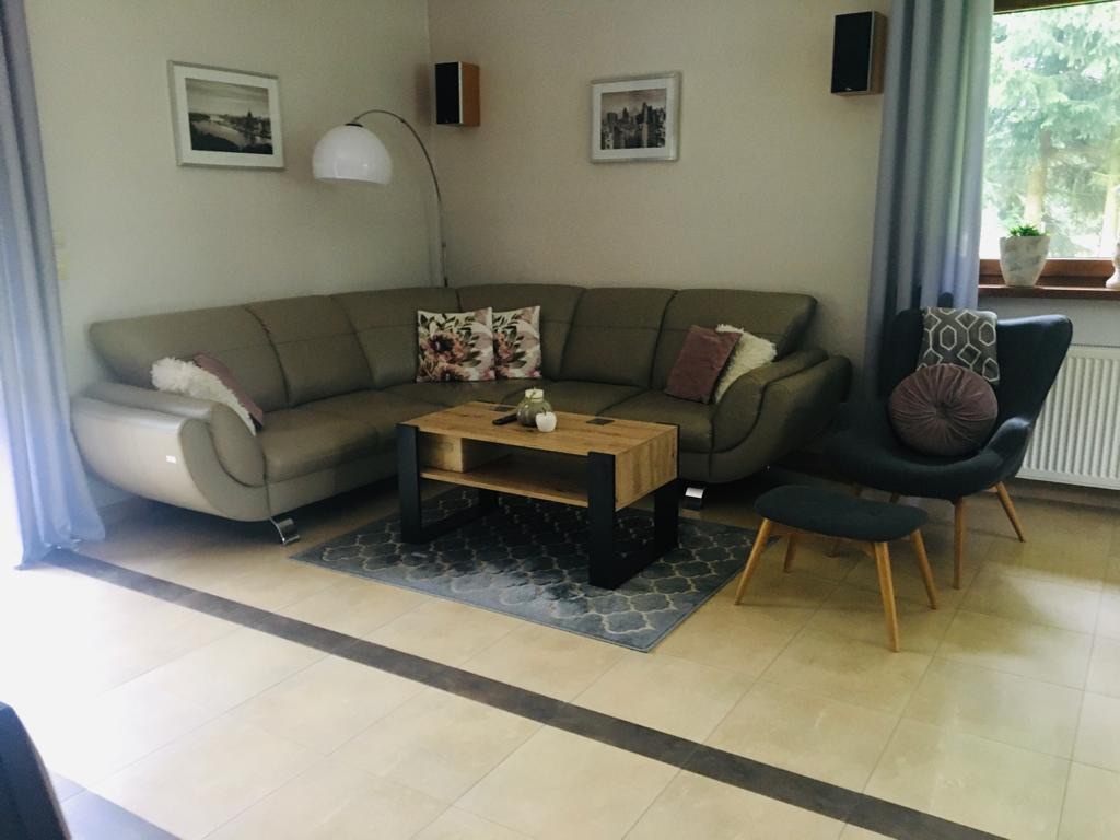

Fotka jest sprzed remontu i stare surroundy były za wysoko-teraz będą ok 1.6m. Narożnik jest dosunięty do ścian i nie przewidujemy po za ścianami głośników (zgniły kompromis).Odnośnie wytycznych dolby oczywiście patrzyłem ,ale ze względu na istniejący układ spróbowałem tak jak mam. Nie mogłem zrobić w jednej linii jednego kanału ,więc "uśredniłem" całość. Na fotkach widać tylko cześć salonu rekreacyjną-druga część jest otwarta jest tam stół na środku i komoda pod ścianą.

Dla zobrazowania wrzucam fotkę ze starym stolikiem tv i z centralnym-wcześniej wrzuciłem obecny układ

Zwracam jeszcze tylko uwagę ,że moje KD to zgniły kompromis-to jest salon ,a nie pokój widowiskowy…proza żywota
Niestety w jednym pomieszczeniu trudno pogodzic dobre KD z pokojem uzytkowym. Tu zawsze są jakies kompromisy.
