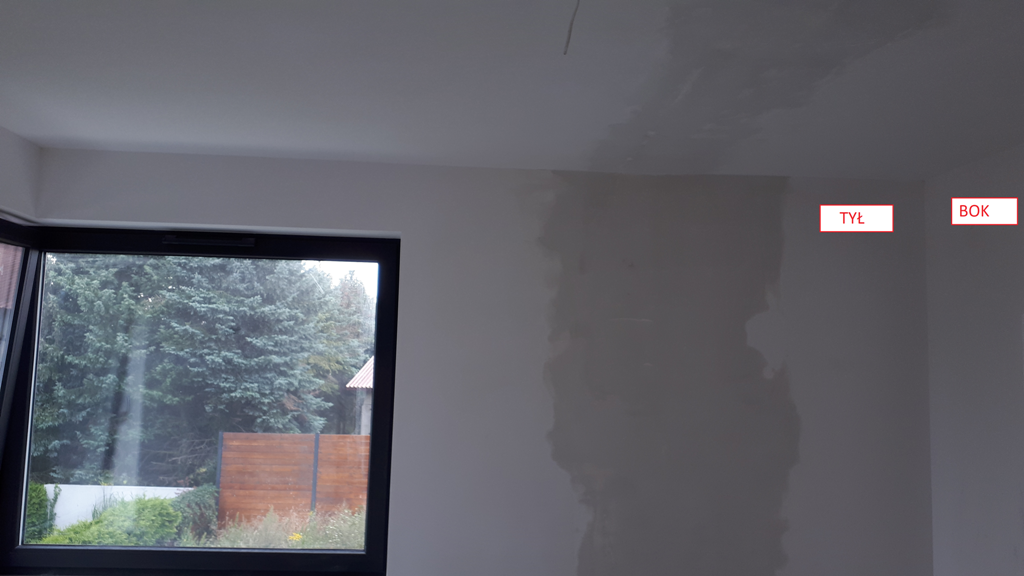

Dzięki za odpowiedź. Czyli seria Denon 4500 też dobrze zgra się z Silverami 300 wg Ciebie? Myślałem, że te amplitunery są bardzo zbliżone do siebie (przynajmniej pod kątem ceny). W salonie odsłuchowym powiedziano mi, że RZ830 lepiej poradzi sobie w stereo, zagra bardziej ostro, zdecydowanie w kinie. Pracownik salonu radził posłuchać tych kolumn z Denonem...dźwiek będzie cieplejszy, bardziej plastyczny. Czy sądzisz, że do kina na 16mkw lepiej sprawdzi się sub RELa np. T7 czy Velodyne EQ-MAX10 lub ta nowsza wersja Wi-Q10? Velodyne bardziej sub do kina, REL lepsza kontrola... Zastanawiam się jeszcze gdzie zamocować FX...na ścianie bocznej czy tylnej. Myślę o uchwytach VLB 200 vogels, skręcić głośniki w stronę miejsca odsłuchowego i maksymalnie nachylić je w dół - wg. producenta uchwytu 15 stopni. Pokój mam mały więc kombinuję.

Zastanawiam się nad subem. Konstrukcja otwarta lepiej sprawdzi sie w kinie wiec zostaje Velodyne lub coś innego.... nie wiem Dali e12f z bass reflexem? co polecacie do takiego metrazu? Czy membrana 12 cali nie będzie za duża do takiego pokoju?  No i te FX mysle ze lepiej jak by w moim przypadku zamontowac je na uchwytach na tylnej scianie i odpowiednio skierowac.

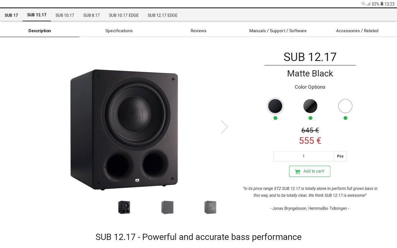

Z subami jest jak z kokainą,  można z butów wyskoczyć po małym " węgorzu" a drugiemu będzie 7g dziennie potrzeba ? wszwszystko zależy od apetytu. Masz 18 więc mając te 3 czy 4k na sub całował bym w coś większego jak np pb2000 czy xtz 12.17 ( około 3k  czy nawet mniej) bo z czasem się przyzwyczaisz i będzie niedosyt.  Mit o małych subach i tym " za duży " został klepany przez zagorzałych fanów czystego stereo gdzie sub 150w z nakładem im wystarczy do " podkreślenia " czegoś tam bo basem tego nie nazwiesz. Jak masz miejsce to bierz od razu 2 i będziesz zadowolony.

Fx to lepsza opcja, jakie wymiary ma okno narożne,  nie zmieścisz głośnika na końcu okna ? O ile tam ma stać kanapa to by dało radę.  Narysuj coś odręcznie "z góry " nawet długopisem ale uwzględnij proporcje to będzie więcej można powiedzieć bo fotki mało mówią.
Mysle dac na tylna sciane FX nad oknem zamocowac na uchwycie vlb200 vogels skrecic w strone miesjsca odsluchowego i to samo po drugiej stronie.  Nie wiem czy bedzie lepiej niz na tej bocznej ,specem od akustyki nie jestem. Troche zdany bede na autokalibracje w ampli. Wieczorem cos podzialam z tym rysunkiem.

Nie ma to znaczenia . Ważne jest aby mógł swobodnie oddychać a kierunek portu czy nawet głośnika nie ma znaczenia . W xtz masz lepszy system ustawień niż w SVS. Jeżeli chodzi o stosunek kasa / jakość  to nr 1 następny to BK mono +
